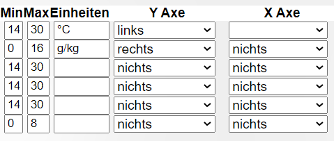

    ich habe ein Flotdiagramm mit mehrere Datenpunkten in °C, bei denen ich die Min und Max Werte frei lassen möchte, damit eigene Min Max Werte kreiert werden auf der Y-Achse.
    Kann ich dann aber wiederum mehrere Datenpunkte zusammenfassen, damit nur 1x Min und Max auf der Y Achse erzeugt werden?

            Ich habe ja drei Werte. Und die möchte ich zusammen in einem Flot anzeigen lassen.
            Aber alle sollen sich auf eine Y Achse beziehen
            Wenn ich jetzt bei allen Werten die Min und Max frei lasse, bekommt jeder Wert seinen eigene Y-Achsen Bezug

                @hg6806 sagte: Aber alle sollen sich auf eine Y Achse beziehen
                Min- und Max müssen dann identisch sein und bei allen Achsen außer einer wird "nichts" selektiert.

                  @homoran sagte in Flot - Min Max-Werte von mehreren Datenpunkten kombinieren:
                  unter mehr gemeinsame Y-Achse definieren
                  Das ist das Zahnrad ganz rechts
                    Genau, damit hat es funktioniert. Da hatte ich gesucht.
