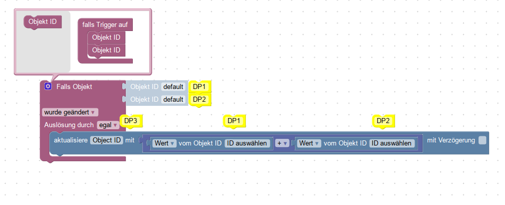

    ich möchte eine einfache Logik erstellen:
    DP1 + DP2 = DP3 (von mir erstellt)
    DP1 & DP2 ändern sich ständig, um 0h werden beide Werte auf 0 zurückgesetzt.
    Kann mir bitte jemand erklären, wie man das schafft?
    Vielen Dank!

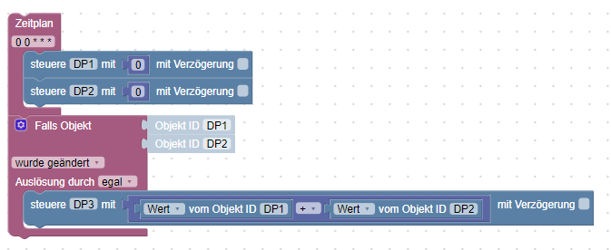

        @massiveattack
        versuche es mal so:
        [Edit] @Homoran Du warst schneller 😎
        [Edit] Korrektur des Rücksetzens

          @bbtown sagte in DPs berechnen:
          das habe ich weggelassen, da ich @MassiveAttack so verstanden hatte, dass das sowieso passiert

            @homoran ja, da war ich auch hin- und hergerissen.
            Dann dachte ich, es schadet nicht das mit zu zeigen, den Block kann man einfach weglassen 😎
            "Haben ist besser als brauchen" ;-)
              außer es kollidiert mit der anderen Steuerung ;-)
              Ich bin dann aber ein Freund davon es um 45 59 23 * * *, also am Vortag zurückzusetzen

                @homoran jupp, meist wird ja einiges um 00:00h gesetzt.
                Nachtrag:
                meine "Korrektur des Rücksetzens" bezog sich darauf, dass in meinem ersten Screenshot DP3 (und nicht DP1/DP2) zurückgesetzt wurde

                  Danke euch beiden, es hat schließlich funktioniert!!
                  Musste noch einen Umrechnungsfehler von kWh auf Wh bereiningen, danach ergaben die Ergebnisse auch Sinn :) :)
