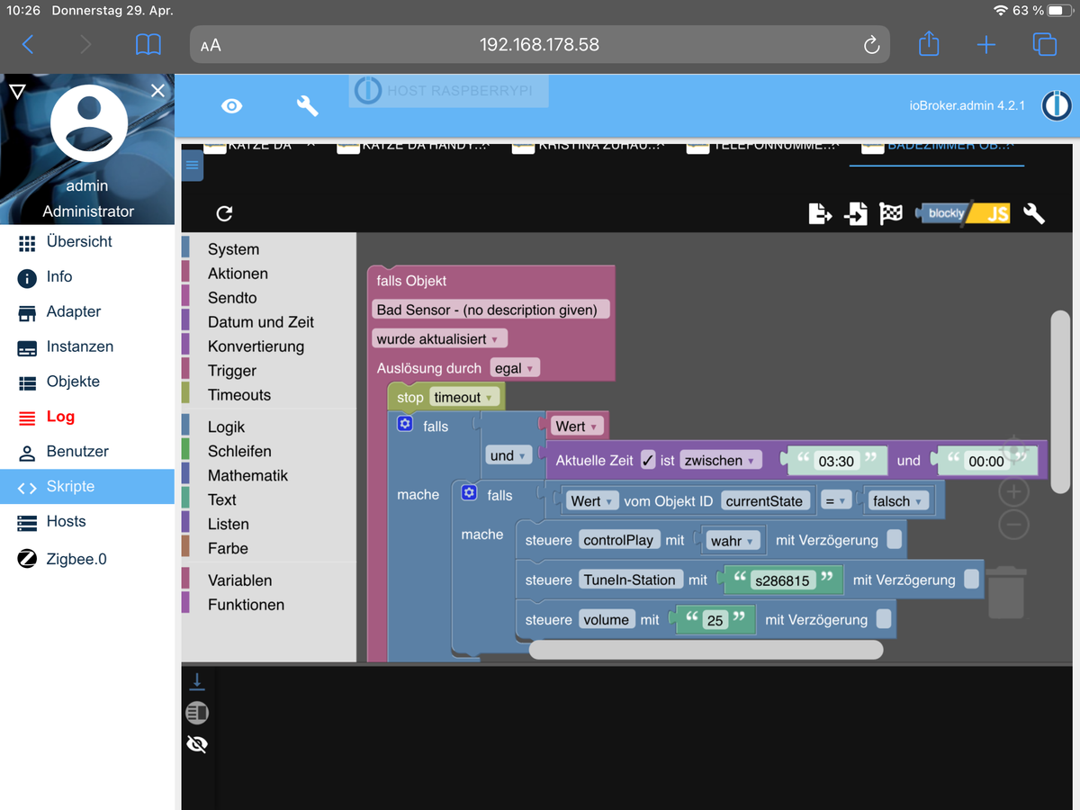

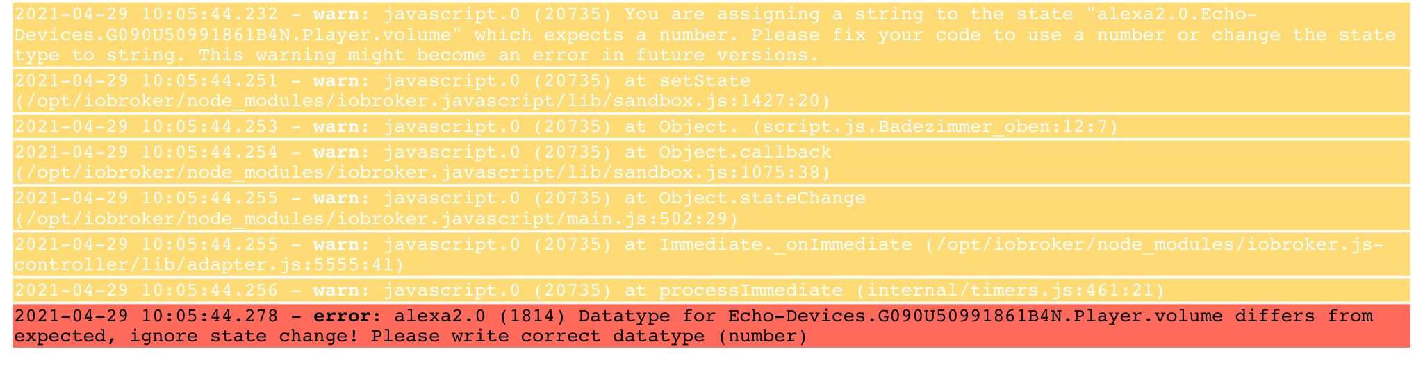

    Ich bekomme im Log eine Warnmeldung obwohl das Skript einwandfrei läuft. Hat eventuell jemand eine Erklärung?

      @mukmuk Die Fehlermeldung sagt es eigentlich: Du steuerst die Lautstärke mit "25" und das ist ein String, hier gehört aber eine Zahl hin. Ersetze mal "25" mit der Zahl 25

        @ahnungsbefreit sagte in Warn-Meldung, aber warum?:
        Genau. Mathe Baustein nehmen.

          Oha, ihr hattet recht 😂. Vielen Dank euch beiden.
