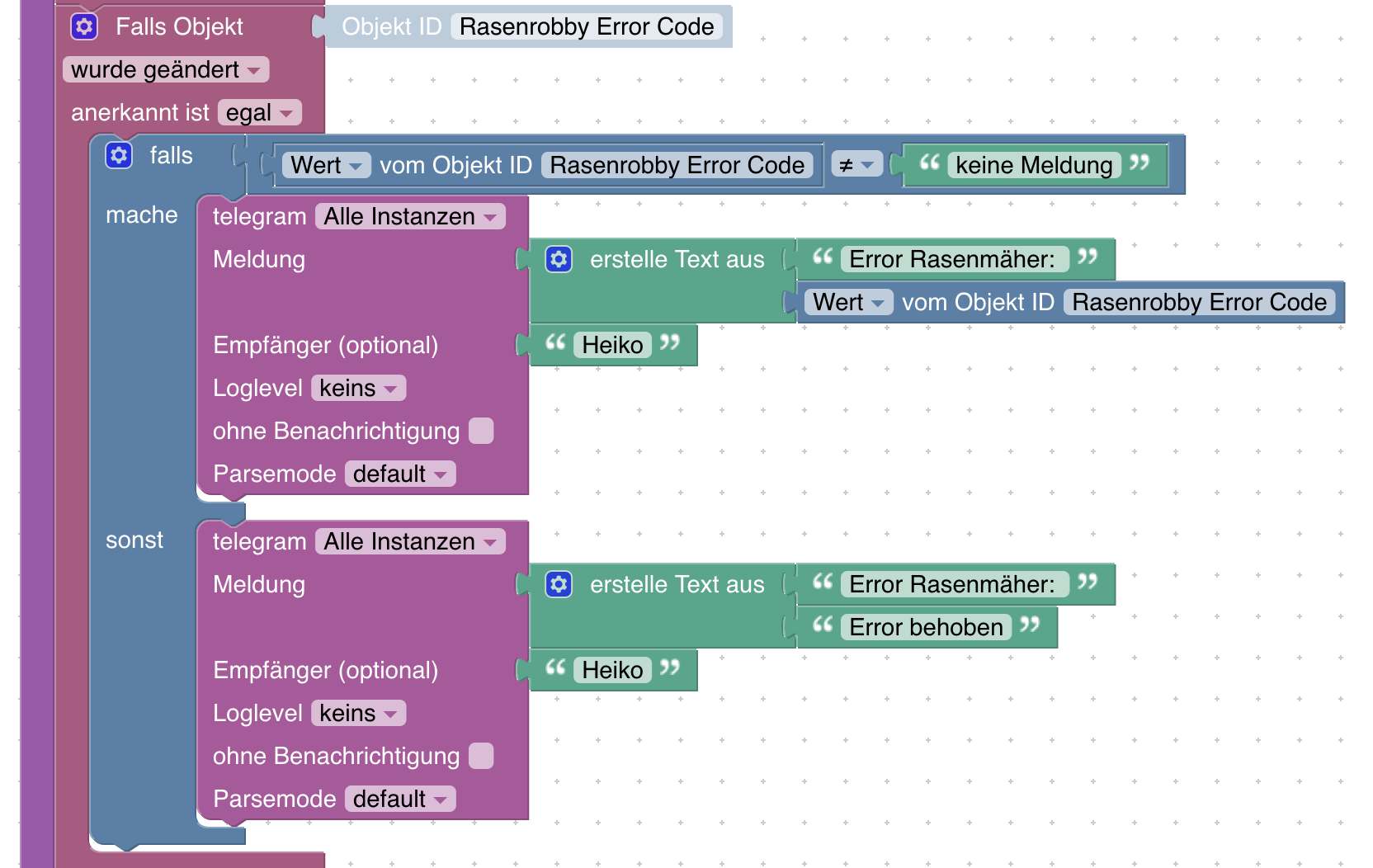

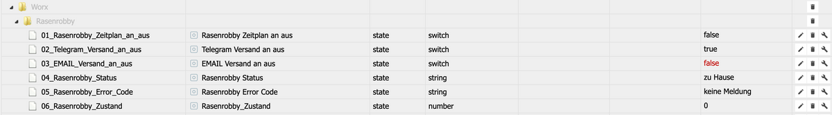

    ich habe ein Problem und hoffe hier auf Erleuchtung:
    Für dem Zustand meines Landroid Mähers habe ich einen Datenpunkt angelegt, in dem der Zustand je nach Änderung des Status geschrieben wird. Bei Änderung erhalte ich dann eine Info per email. Das klappt im Prinzip ganz gut, nur das ich immer den letzten Eintrag per email bekomme und nicht den aktuellen, der im Datenpunkt steht . Gibts da einen Trick oder mache ich was grundlegendes falsch .-- bin Anfänger.

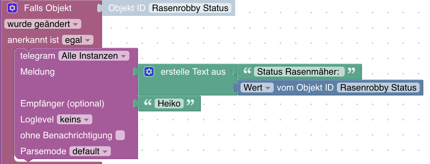

      @noob1973
      Mache einen zweiten Trigger auf Deinen Status DP und packe da den Mail Versand rein.
      (bei mir über Telegram)

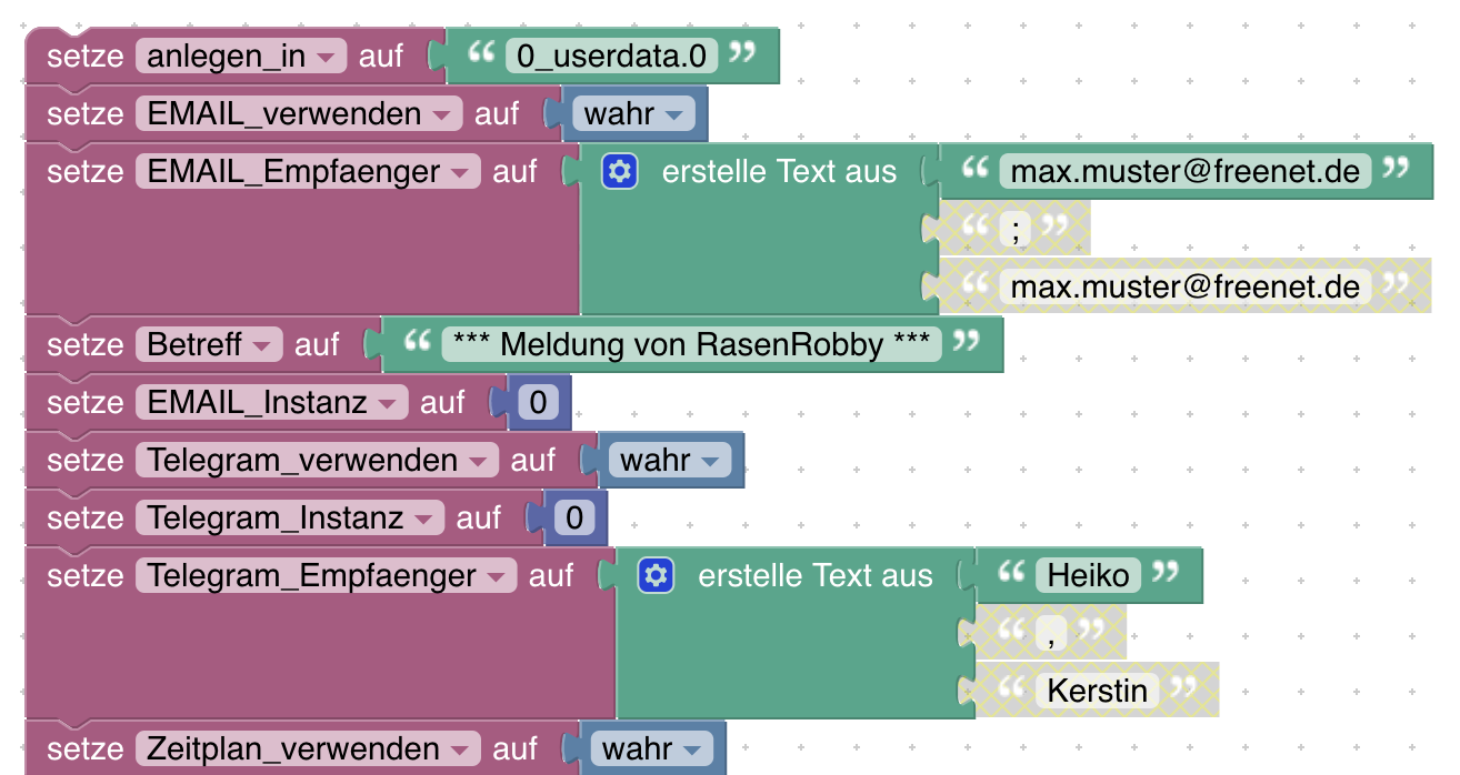

          ich hatte mir im vergangenen Jahr für meinen Worx Mäher mal ein Blockly dafür gemacht und eben mal etwas "erneuert".
          Das Blockly legt die gewünschten Datenpunkte selbst an (und löscht sie bei false/falsch auch wieder).
          Eingestellt muß eigentlich nur das hier werden...:
          Wenn alles auf wahr/true steht, dann werden diese Datenpunkte eingestellt.
          Ganz unten im Blockly ist noch ein Zeitplan. Falls Du den verwenden willst, dann musst Du die Zeiten für Dich anpassen.
          Vielleicht kannst Du das Blockly ja brauchen...

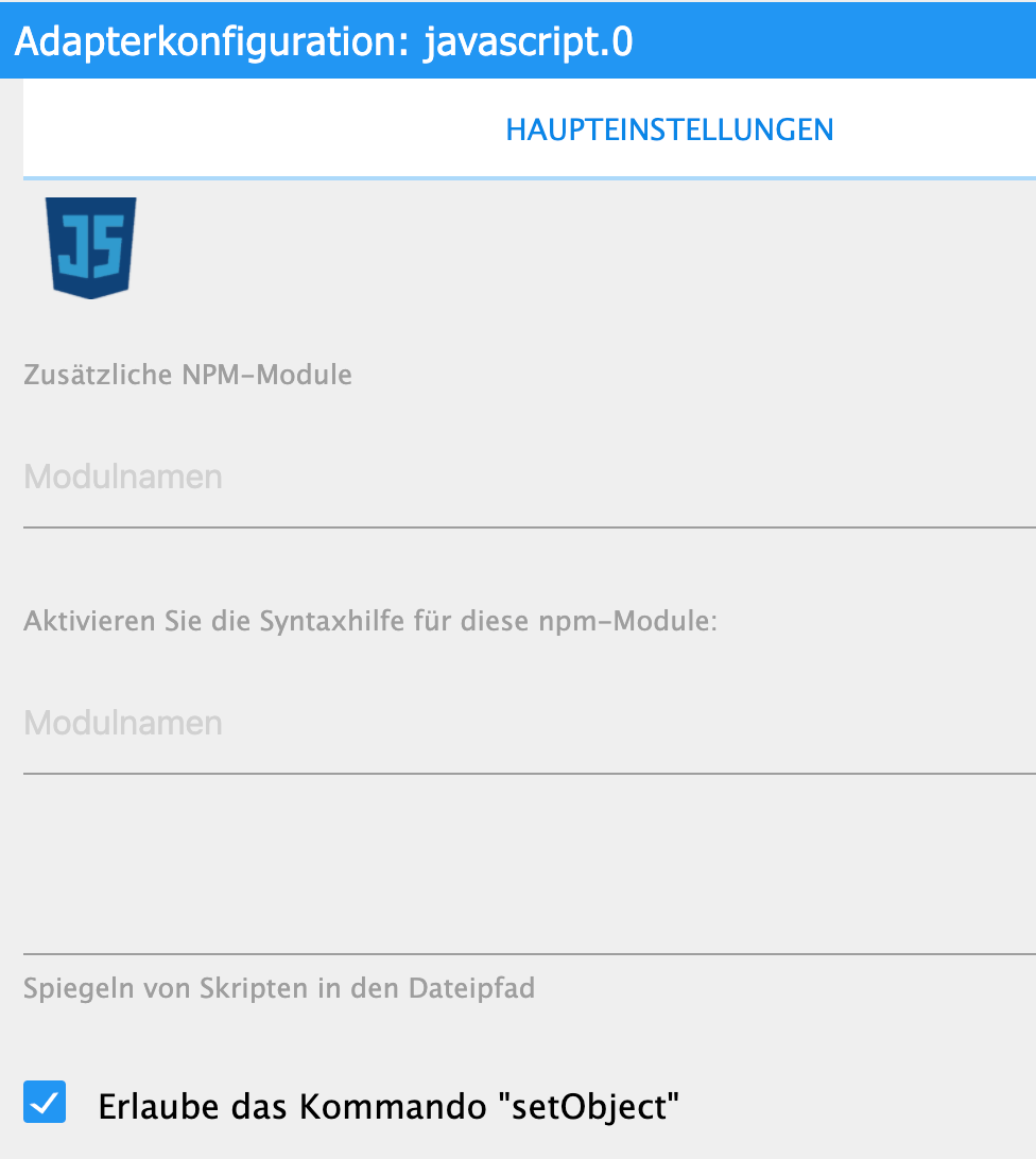

          Bitte das Blockly auf den eigenen Rechner downloaden und dort mit einem "richtigen" Editor öffnen und den gesamten Inhalt der Textdatei in die Zwischenablage kopieren und anschließend in ein neues leeres Blockly importieren. Nicht direkt im Browser öffnen und kopieren, dann kommt es oft zu Umlaute Fehlern im Blockly.
          Dieser Haken muß im Javascript Adapter drinn sein.
