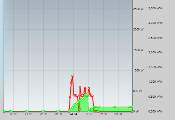

        @atomicix
        Moin,
        habe auch so ein Teil im Einsatz, die Werte werden doch bereits von dem Pow2 übermittelt, oder?
        Ich habe für die entsprechenden Werte die History aktiviert und werte die dann mit "flot" aus.
        hier bspw. momentan Verbrauch und Tagesverbrauch.
        AtomicIXA 1 Antwort Letzte Antwort

          @leone-mortuo Ja, der Energie Verbrauch wird dargestellt, aber nicht, die Betriebszeit, also wie viele Minuten, stunden, ..... ein Gerät eingeschaltet ist/war.
          @sigi234 danke, da an sowas habe ich gedacht. War wohl zu blöde um das zu finden. Aber ich steige da noch nicht ganz durch. Muss ich mal gucken, danke.
