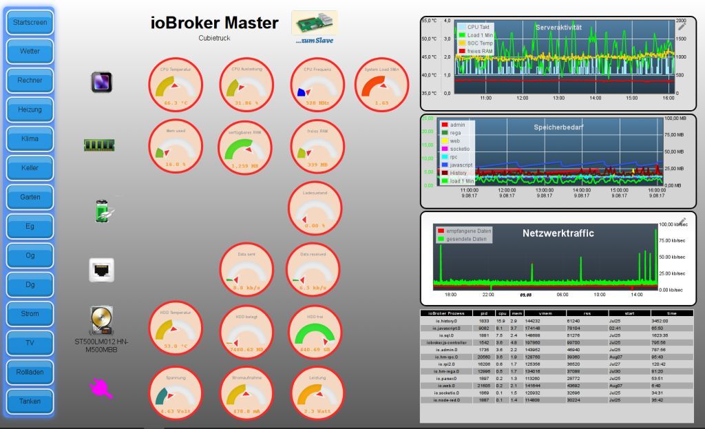

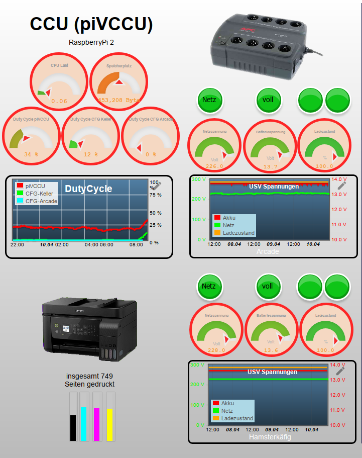

                  @smartegschicht sagte in Gewerbliche Nutzung Iobroker & Hardware:
                  In Wohnungen und EFH werden normalerweise keine USVs verbaut.
                  ist das so?
                  ich habe für meine "EDV-Standorte" zwei kleine USV im Privathaushalt
                  und vor langer, langer Zeit mich für einen Cubietruck entschieden, weil dort eine LiPO als Backupbatterie angeschlossen werden konnte, bei der sogar vom Cubie das Lademanagement übernommen wurde
