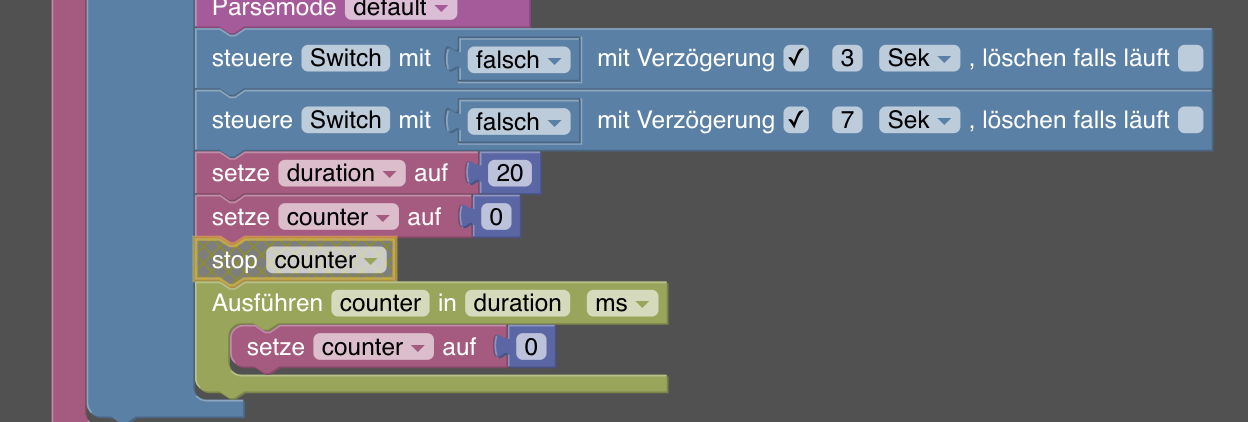

          @adnim
          Ne keine Ahnung, wie ich das machen muss. Kann ich nicht die variable timeout3 dafür nehmen ?
          Gruß Dirk

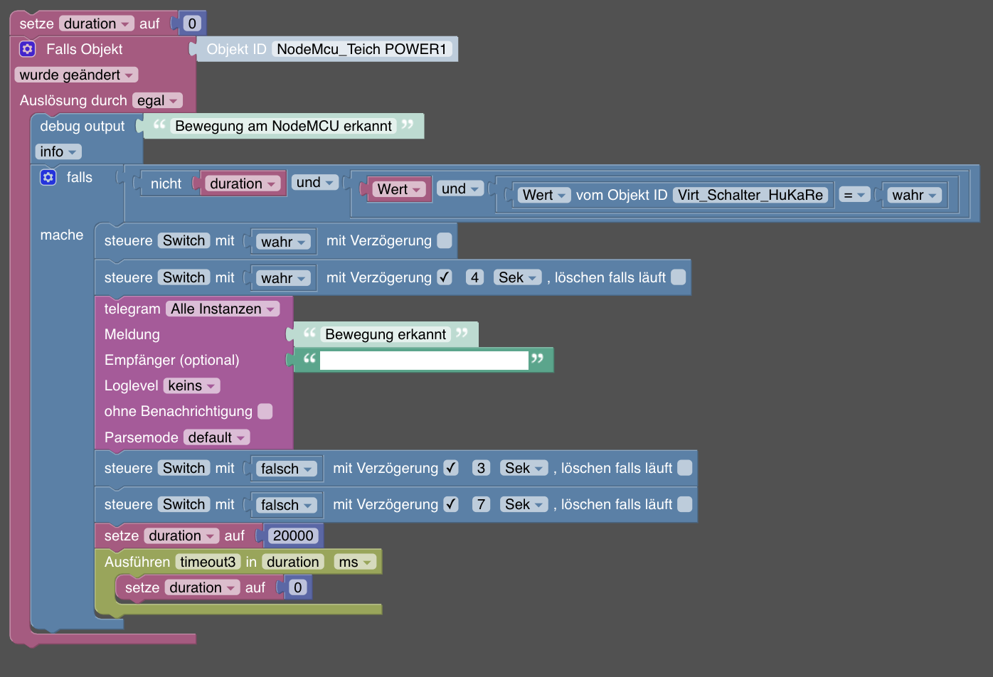

            @adnim
            so gehts leider nicht
            Gruß Dirk
            Intel Proxmox Cluster (3x NUC) mit Debian & Proxmox / IoB als VM unter Debian / 60+ Adapter installiert

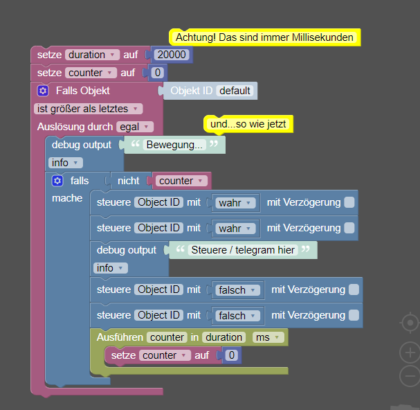

              @segway ok, dann setzen wir das Gespräch eben hier fort, ich bin halt nicht 24/7 im Discord.
              Ich würde folgenden Aufbau vorschlagen (kann aber natürlich nicht selbst testen, da andere Hardware):
              Die Datenpunkte von Dir sind natürlich noch anzupassen auf Deine.
              Noch ein Nachtrag: "Duration" wird nur einmalig gesetzt auf die gewünschte Verzögerung in ms, Du könntest natürlich statt dessen auch direkt unten in den Timeout 20 schreiben und die Einheit auf "Sek" setzen.
              SegwayS 1 Antwort Letzte Antwort

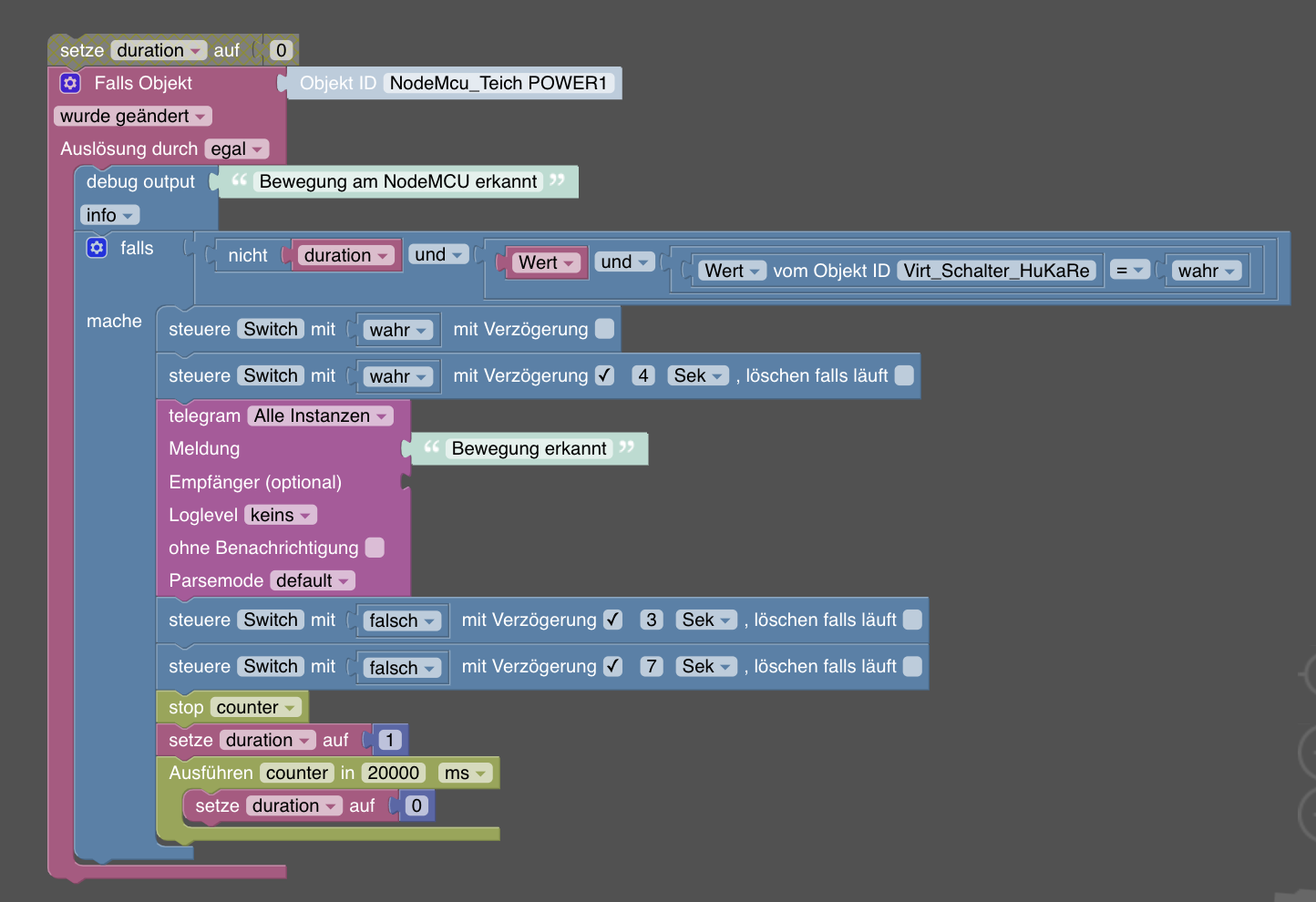

                  @ahnungsbefreit
                  Ich hab das jetzt so gelöst. Es scheint zu funktionieren. Oder ist das nicht gut ?
                  Gruß Dirk
                  A 1 Antwort Letzte Antwort

                    @segway Ja, sollte soweit klappen. In meiner Variante braucht es keine "Duration" zum Prüfen, ob der Timeout läuft, denn dann ist ja der Counter>0. Deswegen auch kein StopTimeout. Aber egal, sollte so auch gehen.
                    Noch eine Anregung: Ich würde (wie gepostet) beim Trigger "Falls Objekt" nicht auf "wurde geändert" prüfen, sondern auf "größer als letztes". Grund: Der BWM wird normalerweise "true", wenn er Bewegung erkennt und dann wieder "false". In Deiner Variante löst Du also 2x aus.
