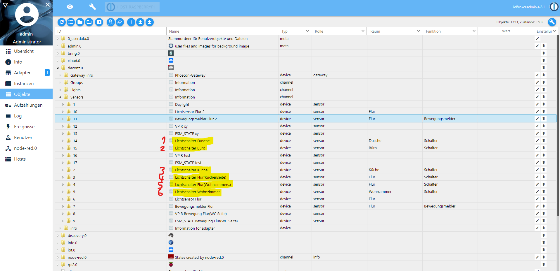

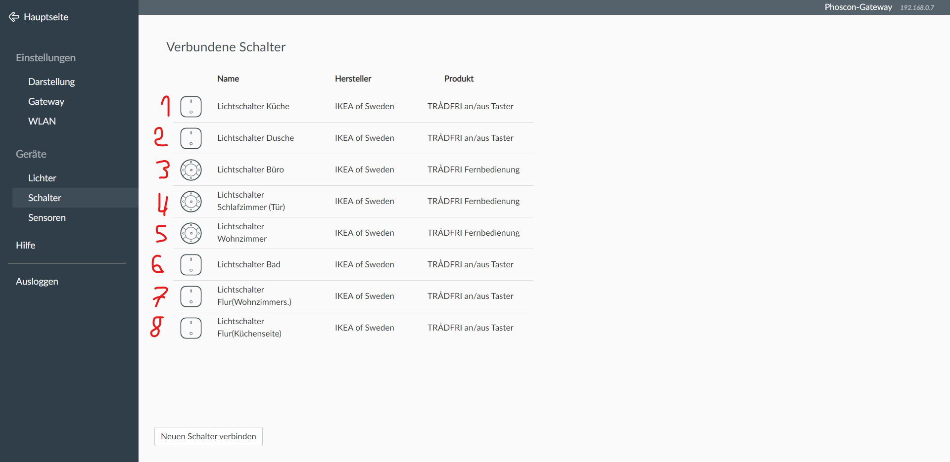

    ich habe leider ein kleines Problem und hoffe ihr könnt mir helfen. Ich benutze ioBroker jetzt schon etwas länger und hat auch bisher immer tadelos funktioniert. Ich benutze ausschließlich Glühbirnen und Lichtschalter von IKEA, 2 Bewegungsmelder von Aqara und deconz/phoscon als zigbee Empfänger. Seit ein paar Tagen habe ich mich bei Node RED eingearbeitet. Dabei ist mir jetzt aufgefallen dass die 2 Lichtschalter die ich als letztes ins System eingebunden habe gar nicht als Objekt im ioBroker auftauchen. Ich habe schon alles mögliche versucht. Den Raspi neugestartet, alles upgedatet, Adapter instanz neu geladen, den Lichtschalter resettet und neu eingebunden. Was mich verwundert ist das es bei den anderen Knipsern ja einwandfrei funktioniert hat. Und im Ordner "Groups" sind insgesamt 9 Schalter wobei ich nur 8 habe, während im Ordner "Sensors" nur 6 angezeigt werden, wo mir dann wie gesagt die letzten 2 fehlen.

              Hier nochmal 2 Screenshots. Oben von der Phoscon app, dort kann man die 8 Lichtschalter sehen die eingebunden sind.
              Unten in IoBroker fehlen Badezimmer und Schlafzimmer.
              Vielleicht hat ja doch noch jemand eine Idee.
