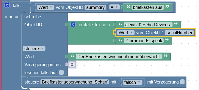

        @thomas-braun Das sind einfache Blockly Scripte. Die laufen ja auch perfekt.
        Aber halt nicht auf Dauer, sondern immer nur für eine unbestimmte Zeit.

          @kaiserm
          Bitte komplett. Der umschließende Trigger fehlt auf dem Screenshot.

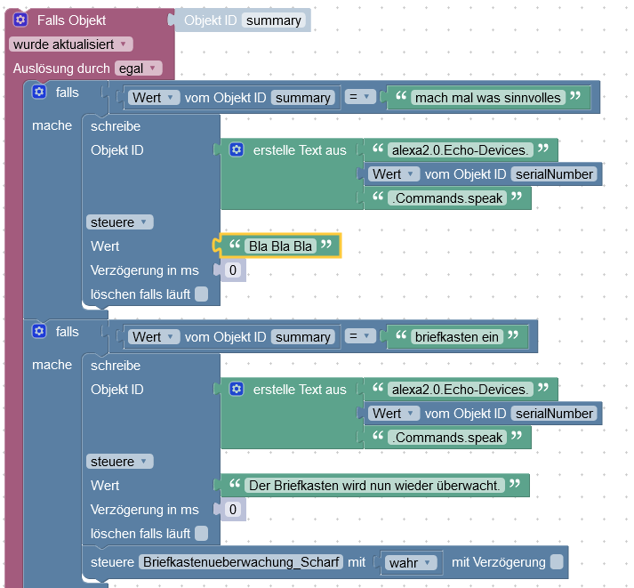

            @kaiserm

            @thomas-braun Ok, hier der Trigger dazu
            Es funktioniert ja auch immer alles, ausser der Sprachausgabe.
            Ich glaube ich muss im Fehlerfall mal schauen welche Echo Serial Number ausgelesen wird...
