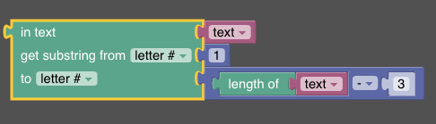

    ich als Neuling verzweifel gerade, wie ich in Blockly eine Abfrage nach dem Luxwert z.B. <= 3 vornehmen kann, wenn im Objekt "5 Lux" steht. Sämtliche Versuche sind gescheitert. Mir geht es darum, wie ich die Zahl extrahieren kann.
    Freue mich über einen Schubser in die richtige Richtung.

      • Hast du geschaut ob da wirklich als text "5 lux" drin steht ? Üblicherweise wird die Einheit als extra Charakteristik mitgegeben so das der Wert im Datenpunkt "5" ist, nicht "5 Lux"
      • Du solltest im JS über die "text" Bausteine den Teil deines Strings extrahieren können der vor dem "Lux" steht, und diesen dann über einen "Convert" Baustein in eine Zahl wandeln können.

        @asgothian asche über mein haupt. es schein so, als das der wert wirklich nur als Zahl enthalten ist.
        Danke für die Hilfe!
