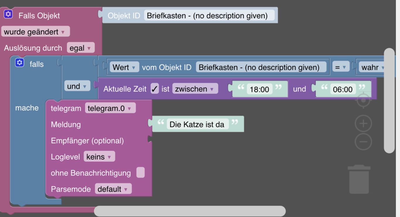

        MukMuk
        Macht es Sinn mein Blockly hier zu zeigen? Wie gesagt, es ist ja eine Zeitspanne hinterlegt, nur würde ich gerne die Zeiten auf die schnelle verändern können ohne im Blockly rumfummeln zu müssen.

          @mukmuk sagte: Macht es Sinn mein Blockly hier zu zeigen?
          Ja, denn es gibt verschiedene Möglichkeiten, die vom verwendeten Konzept abhängen. Sollen die Zeiten in Datenpunkten vorgegeben werden?

            MukMuk
            Nicht beirren lassen, der Sensor heisst anders als er sollte.

              @mukmuk
              Die festen Zeiten können durch den Wert von Datenpunkten, die einen Inhalt im Format "hh:mm" haben, ersetzt werden. Oder durch Variablen, die z.B. in Abhängigkeit von der Anwesenheit unterschiedliche Zeiten enthalten können.

                mickym
                @mukmuk Warum machst Du das überhaupt zeitabhängig. Soweit ich verstehe möchtest Du doch IMMER Nachrichten bekommen, wenn Du zuhause bist. Macht es dann nicht mehr Sinn das Ganze über eine Anwesenheitserkennung zu steuern?

                  MukMuk
                  @mickym
                  Das stimmt, wäre auch eine Möglichkeit. Wie würde das aussehen? Hab schon mal ein wenig mit der Anwesenheit meines Iphones was ausprobiert, leider mit mässigen Erfolg, zumindest was die Erkennung im wlan angeht. Das Iphone meldet sich ja ständig im standby…

                    mickym
                    @mukmuk Also mein iPhone mit der FB funktioniert seit dem Update im Herbst eigentlich gut (WLAN Erkennung) und performant. Ich hatte mir zuvor noch owntracks installiert, was ich nun zusätzlich noch nutze.

                      MukMuk
                      @mickym
                      Ich hab’s jetzt mal mit dem tr-064 Adapter probiert und mein Blockly angepasst. Scheint im ersten Moment gut zu funzen. Vielen Dank für eure Hilfe, es kann so einfach sein…😉
