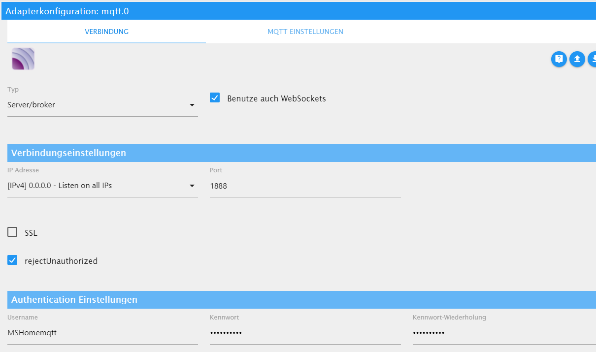

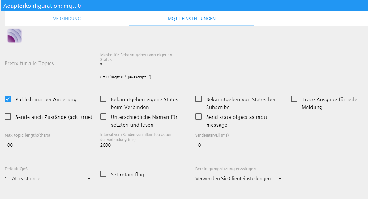

    ich habe zwei Iobroker Instanzen, die getrennt voneinander laufen. Im Moment sendet der eine per MQTT Client an den anderen MQTT Server. Soweit so gut. Ich kann also alle konfigurierten States auf dem Server sehen.
    Nun ist mir aber nicht klar, was ich einstellen muss, damit Änderungen der States, die ich auf dem Server mache (Einschalten z.b.; State = true) wieder zurück zum Client gesendet werden.
    Aus dem Grund, weil ich nicht weiß was ich genau einstellen muss, habe ich die Kombi MQTT Client/Server und MQTT Client Adapter gewählt.
    Hier meine Einstellungen
    Server (MQTT Cient/Server)
    10f9e95a-26b5-491a-b0d6-1818b2237bf3-image.png 97e214f1-ca9f-416c-bf09-3f591b8fba16-image.png
    Client (MQTT-Client)
    Danke für Eure Hilfe.

      @msauer Du hast ein falsches Verständnis - das leider durch den MQTT-Adapter - da er beides kann gefördert wird.
      Der Broker verschickt NIEMALS Nachrichten, er INFORMIERT die Clients, die bestimmte Themen abonniert (subscribed) haben über Änderungen.
      Das heißt der Client published und subscribed, der Broker informiert nur die Clients, die bestimmten Themen abonniert haben, dass es was Neues gibt.
      Der reine Client Adapter ist veraltet - nimm den gleichen Adapter wie beim Broker und konfiguriere den als Client.
      Der Client subscribed alles, also # und veröffentlicht aber nur das aus der eigenen Instanz. Da die bei beiden gleich ist, gibst Du ihm noch ein Präfix mit, damit Du weisst, dass diese Punkte vom Client Deiner 2. Iobroker Instanz stammen.
