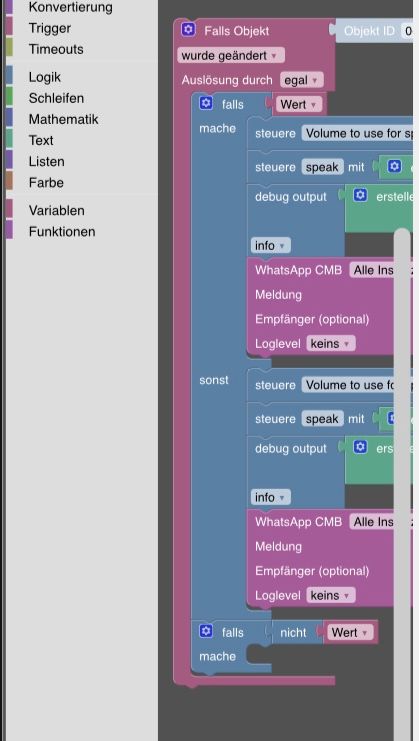

    Hallo Zusammen,
    ich nutze einen Meross Garagentoröffner.
    Nun möchte ich mir per Blockly ein Skript erstellen welches mir per Alexa mitteilt ob die Garage geöffnet oder geschlossen wurde.
    Irgendwas passt aber nicht da mir immer nur mitgeteilt wird das die Garage geöffnet wurde.
    Der Wert für geöffnet ist true und für geschlossen ist false.
    Wo ist mein Fehler?
      <block type="on_ext" id=";y}_alC_gj.+`K^lO]uF" x="-337" y="-487">
        <value name="OID0">
          <shadow type="field_oid" id="p$Y_/_!#/AsoA;[VWXF_">
            <field name="oid">meross.0.1909206571776290802848e1e952d06a.0-garageDoor</field>
          </shadow>
        </value>
        <statement name="STATEMENT">
          <block type="controls_if" id="Fr(RSumz0G56viqIMvAG">
            <value name="IF0">
              <block type="logic_boolean" id=":=;cDs/k3x}NmhEE4$Wz">
              </block>
            </value>
            <statement name="DO0">
              <block type="control" id="rXeDl,v7_@gkq1+V1VyZ">
                <mutation xmlns="http://www.w3.org/1999/xhtml" delay_input="true"></mutation>
                <field name="OID">alexa2.0.Echo-Devices.G090XG0894540A2W.Commands.speak-volume</field>
                <field name="DELAY_MS">1000</field>
                <field name="UNIT">ms</field>
                <value name="VALUE">
                  <block type="math_number" id="|O%U3hBTC(gV,,#Hwa9V">
                    <field name="NUM">30</field>
                  </block>
                </value>
                <next>
                  <block type="control" id="uwMuS)w)T_pVin#Q^mP;">
                    <field name="OID">alexa2.0.Echo-Devices.cecefc29eef04a34a13715bb189c32cd.Commands.speak</field>
                      <block type="text_join" id="GwfT*#)#[).LjgsNq4WZ">
                        <mutation items="1"></mutation>
                        <value name="ADD0">
                          <block type="text" id="Y;x}2*W?lP7=o[;NbzXp">
                            <field name="TEXT">Die Garage wurde geöffnet</field>
                          </block>
                        </value>
                      </block>
                    </value>
                    <next>
                      <block type="debug" id="]~nJr:,P[aUOi8JWaFn+">
                        <value name="TEXT">
                          <shadow type="text" id="l[WX?m14v:|yE|5KQ(E(">
                          </shadow>
                          <block type="text_join" id="c;jh,sdW;bOQTw#IFduZ">
                            <value name="ADD0">
                              <block type="text" id="Hj}Ey0^v!93Y|rS}6#5u">
                                <field name="TEXT">Garage geöffnet</field>
                              </block>
                            </value>
                            <value name="ADD1">
                              <block type="time_get" id="TAy:Pg7GO9gG3R}wQjhd">
                                <field name="OPTION">hh:mm:ss</field>
                              </block>
                            </value>
                          </block>
                        </value>
                        <next>
                          <block type="whatsapp-cmb" id="G=mq{#ITnDt7j9wF+LUc">
                            <field name="LOG"></field>
                            <value name="MESSAGE">
                              <shadow type="text" id="3*n5WPmin{PK1X$:]J2M">
                              </shadow>
                            </value>
                          </block>
                        </next>
                      </block>
                    </next>
                  </block>
                </next>
              </block>
            </statement>
            <next>
              <block type="controls_if" id="IXo(@pv5y-c*U.uG(~Nk">
                <value name="IF0">
                  <block type="logic_boolean" id="pAkh:I,{7~#4D$:84?0H">
                  </block>
                </value>
                  <block type="control" id="Q}Lirf#`vd]_ra_,=?9[">
                      <block type="math_number" id="e;kW^uxGlEDM-rrJl%w:">
                      </block>
                    </value>
                    <next>
                      <block type="control" id="nGkPa^^9`YYyWcydn8[`">
                          <block type="text_join" id="BiORi%g6`0}R2Q3-6Z*i">
                            <value name="ADD0">
                              <block type="text" id="hJ$N,B/pswMs3x(h*Xs{">
                                <field name="TEXT">Die Garage wurde geschlossen</field>
                              </block>
                            </value>
                          </block>
                        </value>
                        <next>
                          <block type="debug" id="V@L:,@MGf#C4?s8*x7Q)">
                            <value name="TEXT">
                              <shadow type="text">
                              </shadow>
                              <block type="text_join" id="e5OY`{;N2J#;1f_T=;Y]">
                                <value name="ADD0">
                                  <block type="text" id="bJ}/L~^X1T{,b@O?ZtnD">
                                    <field name="TEXT">Garage geschlossen</field>
                                  </block>
                                </value>
                                <value name="ADD1">
                                  <block type="time_get" id="sJ2tsY=b*8M~jDLpZ-Ye">
                                  </block>
                                </value>
                              </block>
                            </value>
                            <next>
                              <block type="whatsapp-cmb" id="%^!]kZU$zYIA15hgUvUk">
                                  <shadow type="text" id="|VQ[$B|G!}QpF==}=H5D">
                                  </shadow>
                                </value>
                              </block>
                            </next>
                          </block>
                        </next>
                      </block>
                    </next>
                  </block>
                </statement>
              </block>
            </next>
          </block>
        </statement>
      </block>
    </xml>

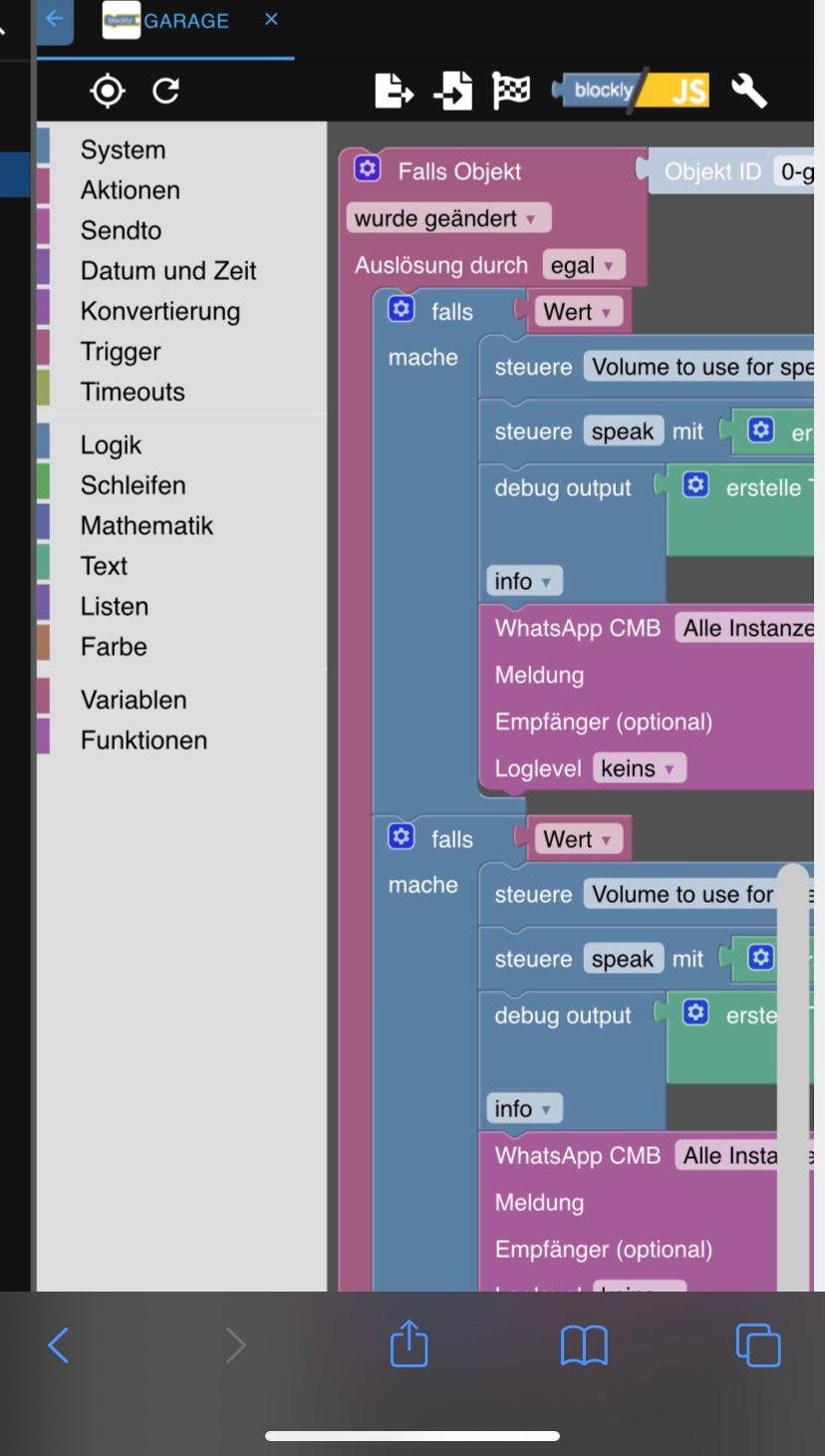

        fastfoot
        @bananajoe sagte in Blockly Garage:
        @nebunc2 Da du beim Export die lange Zeile unten drunter weggelassen hast kann sich das niemand ansehen
        da fehlt nichts, die lange Zeile in der Js-Ansicht ist der xml-Export, dieser ist ja aber im Post vorhanden
        iobroker läuft unter Docker auf Windows (WSL2)

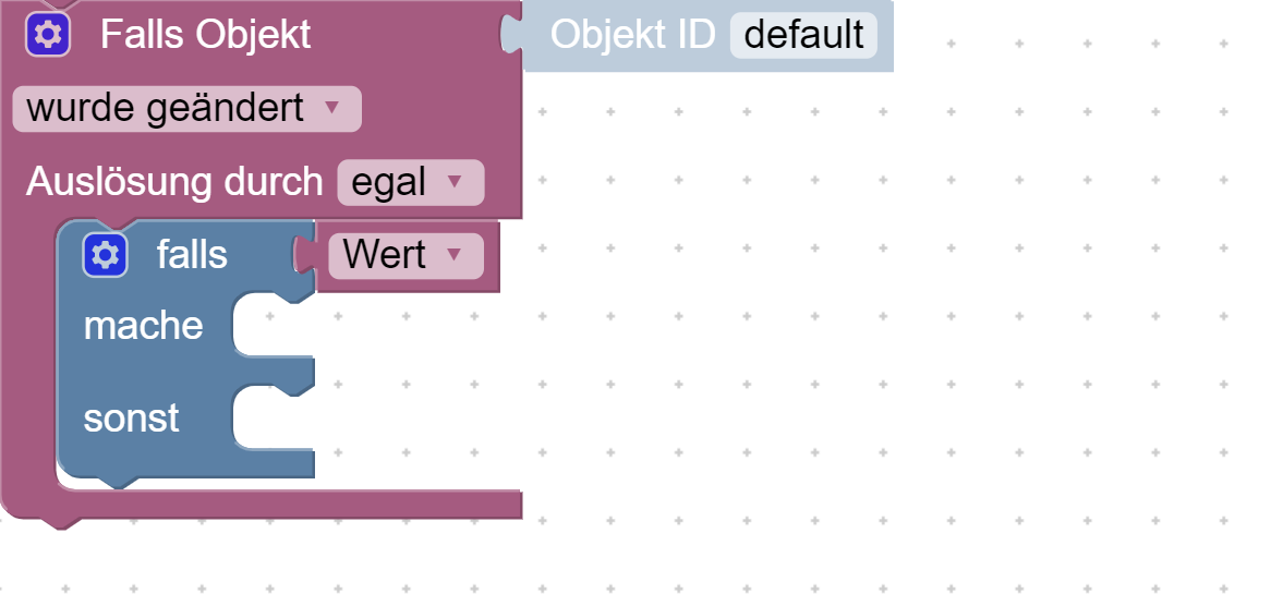

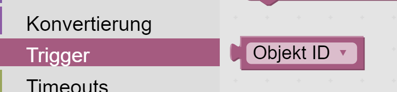

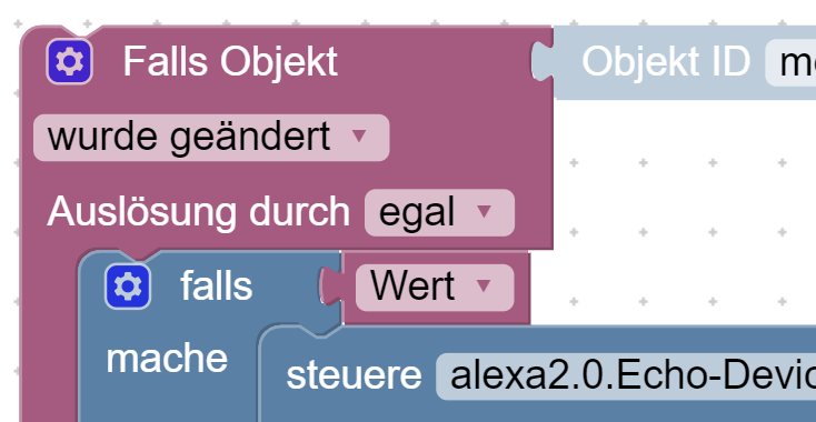

          @nebunc2 sagte in Blockly Garage:
          Wo ist mein Fehler?
          Du prüfts auf WAHR, was immer der Fall ist. Richtig ist es so:
          Wert nimmst du aus dem TriggerTab und wählst dann Wert aus

                @fastfoot so? Aber woher weiß er denn ob true or false?
                F 1 Antwort Letzte Antwort
                • N NebuNC2
                  F Online
                  F Online
                  fastfoot
                  schrieb am zuletzt editiert von fastfoot
                  ja so, allerdings musst du im 2ten Falls nicht Wert nehmen bzw. Falls/Sonst. Wert ist der Wert des Triggers, deshalb weiss Blockly das.
                  N 1 Antwort Letzte Antwort
                  • F fastfoot
                    N Offline
                    N Offline
                    NebuNC2
                    @fastfoot höh? Nicht verstehen 😞
                    Was muss ich denn beim zweiten eintragen?
                    Verzeih, ich hab null Ahnung davon und mir das meinst nur aus Foren zusammengebastelt...

                      Beim Sonst trägst du die Blöcke ein, die jetzt im zweiten Falls stehen, wo ursprünglich Falls falsch stand

                        @fastfoot ah, okay.
                        So richtig?
                        • N NebuNC2
                          @fastfoot ah, okay.
                          So richtig?
                          F Online
                          F Online
                          fastfoot
                          @nebunc2 der leere Block muss natürlich weg, das wäre die Alternative zum Sonst.
