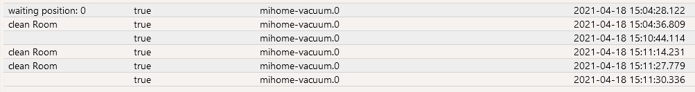

    Ich habe einen Roborock S7 zusammen mit dem mihome-vacuum (3.1.1) Adapter. Wenn ich jetzt den Raum Wohnzimmer reinigen lasse und währendessen den Raum Büro wähle wird das Wohnzimmer noch ein zweites mal gesaugt.
    Nachdem der erste Raum (Wohnzimmer) angewählt wurde, springt der state kurz auf "waiting position: 0" und danach sofort auf "clean room". Soweit OK. Wenn ich aber jetzt den Raum Büro auswähle, springt der state vom Raum Wohnzimmer wieder auf "waiting position: 0". Deswegen wird der Raum Wohnzimmer nach dem reinigen nochmal gereinigt.
    Wohnzimmer:
    Der state vom Raum Büro springt auf "waiting position: 1", was soweit OK sein sollte. Das Problem ist das der Raum Wohnzimmer wieder in die waiting position kommt.
    Büro:
    @Meistertr @dirkhe @Bluefox könnt ihr mir helfen?
    Edit: Auch wenn ich das Büro nur einmal anwähle wird das Büro zweimal (oder evtl auch noch öfter) gereinigt.
    Um 15:04 hab ich die Raumreinigung Büro gestartet um 15:10 war er fertig und hat wieder von vorne angefangen statt wieder nach Hause zu fahren.

      @saeft_2003 kannst du nochmal die version von git installieren. ich habe es gerade mit der aktuellen version auf 2 Saugern probiert. kann es sein dass du öfters auf den button geklicht hast? beobachte mal den Info.queue State. dort werden alle Raüme in Warteschlange aufgelistet

        Sorry für die Aufregung der Fehler lag bei mir jetzt geht alles wunderbar ☺️
        Und zwar macht mein Touchscreen (manchmal warum auch immer) einen „doppelklick“ das war das ganze Problem 🙈
