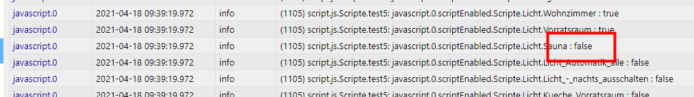

        var Scripte = [];
        var cacheSelectorScripte  = $('channel[state.id=javascript.0.scriptEnabled*]').each(function(id, i) {
            Scripte.push(id)
            log (id + getState(id).val);
    Das Script schreibt nun an mehreren Stellen false hin, obwohl das Objekt true ist.
    Beispiel:
    Objekte "Licht"
    Wenn das Script läuft, erscheint im log aber false.
    Frage:
    Ist dies ein bug bei dem Selector?
    Oder was ist hier falsch?

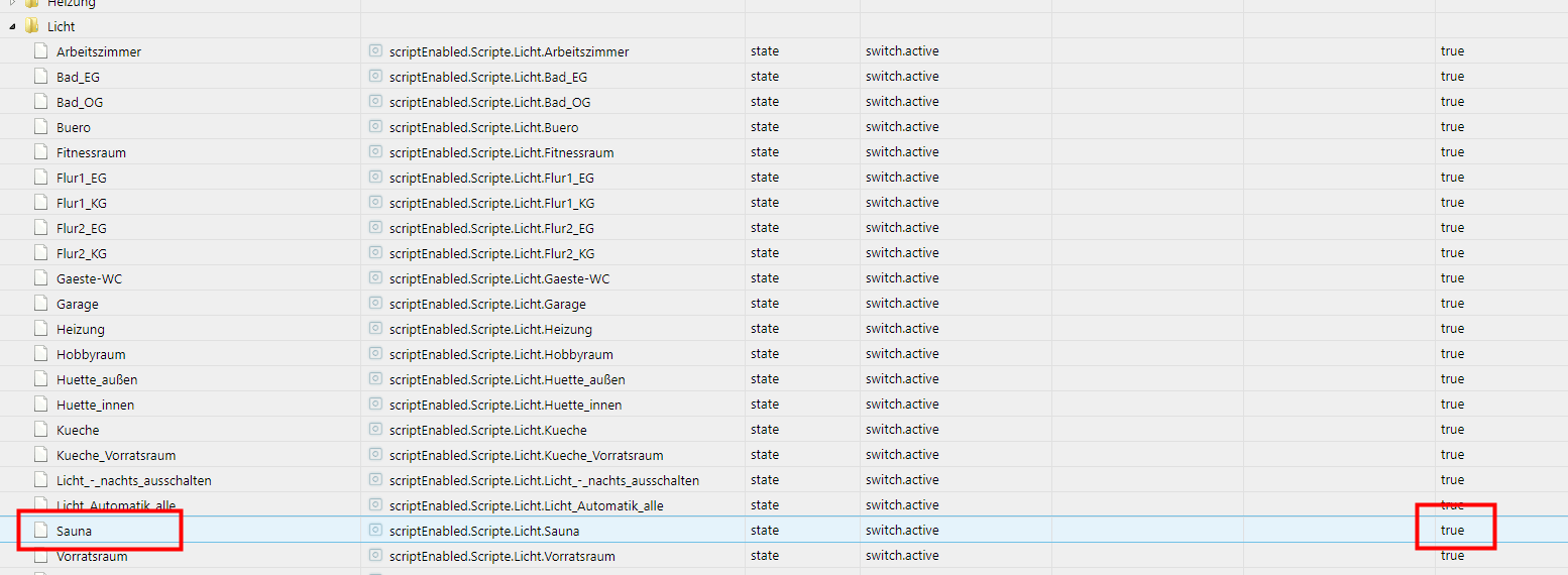

          oder genauer:
          Warum ergibt:
          log (getState("javascript.0.scriptEnabled.Scripte.Licht.Sauna").val);
          im log "false" obwohl lt. den Objekten "true" da steht.
          Da stimmt doch irgendwas im System nicht.

                So, admin und javascript neu gestartet.
                Und es scheint geholfen zu haben.
                Script ist nun im log auch true.
                Komisch das ganze.

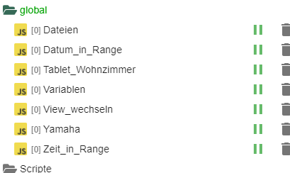

                    ok, aber irgendwie ist da trotzdem der Wurm drin.
                    Meine globalen Scripte (7 Stück) stehen alle auf true:
                    Unter den Objekten werden aber nur 5 !!?? angezeigt.
                    und diese stehen auch noch auf false.
                    Irgendwie ist das nicht zufriedenstellend.
                    Man muss sich drauf verlassen können, dass die Werte überein stimmen.
                    So ist es Murx.

                      @bahnuhr der scriptenabled folder ist von anfang an etwas seltsam - ich habe mehrere js instanzen und unter jeder instanz hat jedes script (egal ob script in dieser instanz ist) die datenpunkte - also bei einem script habe ich 3 mal scriptenabled datenpunkte - in jeder instanz eines
                      hatte damals nachgefragt, was das bedeutet: die antwort: gehört zum system und ich solle mich nicht darum kümmern
                      ich denke, es hängt damit zusammen, wenn man scripte in den instanzen verschiebt
                      das ganze müllt auch noch die datenbank voll - siehe anzahl der objecte pro instanz - fast 10 000 objecte unter den instanzen - völlig unverständlich

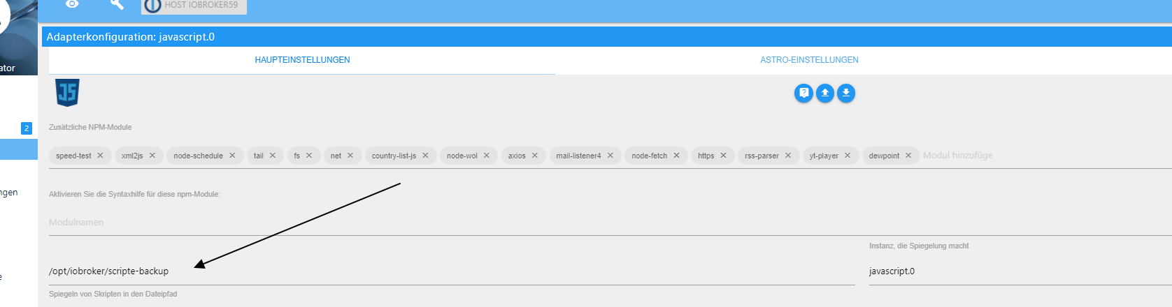

                            @bahnuhr
                            ich habe ein script, welches jedes script durchsucht um herauszufinden, ob alle trigger datenpunkte existieren - darin wird auch letztlich geprüft, ob das script überhaupt aktiv ist
                            dies passiert über:
                            • einlesen aller existierender scripte aus dem filesystem - wird im setting der js-instanz "backup folder für scripte) realisiert
                            • und es gibt den befehl "isScriptActive()"
                            das script ist kurz zusammengesammelt - weiß nicht, ob du es so willst - myPath ist im setting der instanz definiert

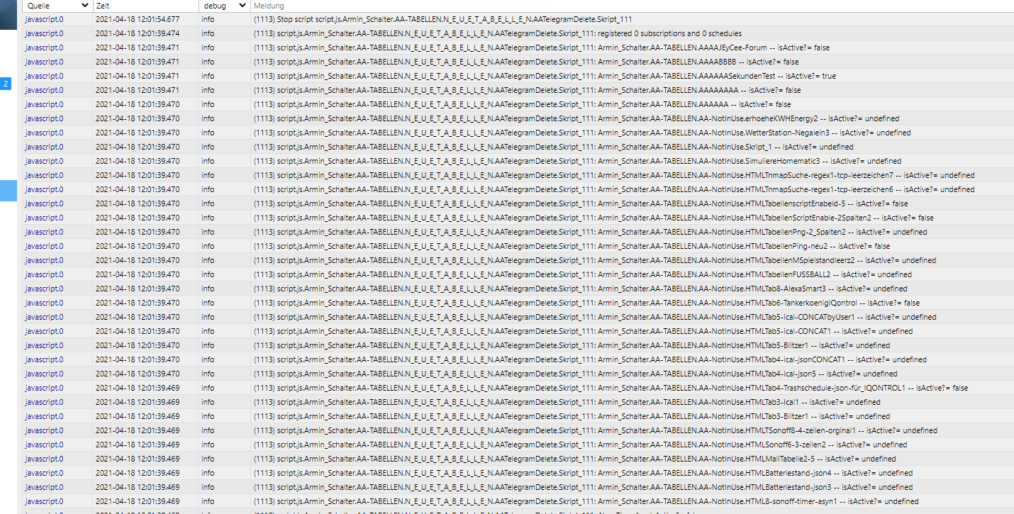

                            die undefined sind scripte, die ich verschoben habe und noch nicht aufgerufen habe
