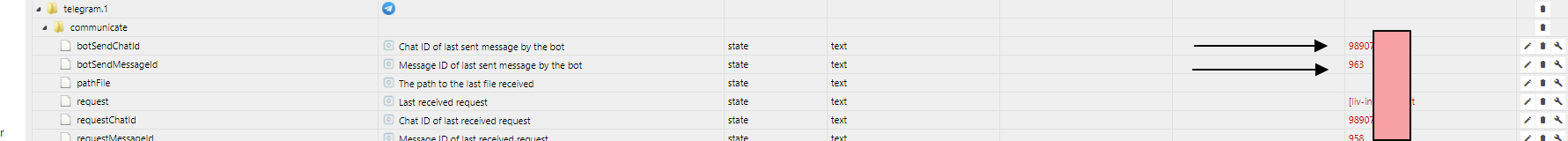

                @ben1983
                unter den dp ist die zu sehen

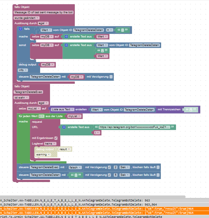

                habe mal ein rudim. script geschrieben - mit einem klick auf einen dp können die gesammelten mess-id's gelöscht werden. ein anderes script sendet mir eine liste in einen bot - hier sieht man, wie die liste/verlauf gelöscht wird
                ich weiß nicht, ob man sowas direkt über den telegram adapter senden kann - wäre einfacher , wie über request-block

                  @liv-in-sky also bei dem Blocky verstehe ich nur Bahnhof. :-D
                  • Ben1983B Ben1983
                    liv-in-skyL Offline
                    liv-in-skyL Offline
                    liv-in-sky
                    @ben1983
                    der obere block wird getriggert, wenn in der telegram-instanz eine neue message-id gekommen ist. der neue wert wird komma-seperated in einen dp geschreiben
                    im zweiten block wird durch einen dp getriggert. ist der true wird eine liste/array aus den message-id-wert-dp erzeugt. die liste wird in einer schleife durchlaufen. so werden dann alle message-id an den request angehängt und im verlauf gelöscht
