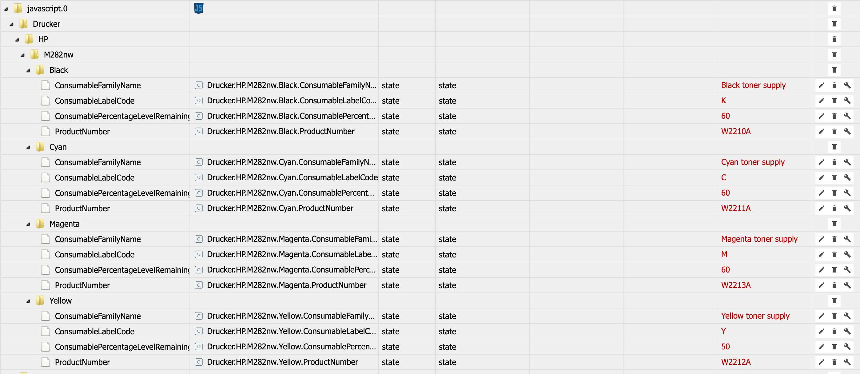

        • J Offline
          jensus11
          wrote on last edited by
          #25
          fehlt da was?
          mickymM 1 Reply Last reply
          • J jensus11
            fehlt da was?
            mickymM Offline
            mickymM Offline
            mickym
            #26
            @jensus11 Aus meiner Sicht da die Module die in dem Script requestet wurden ja drin sind.
            Was mir spanisch vorkommt, ist der Schedule - als ob er nur abends ausgeführt wird.
            Gibt doch mal in Deinem Script
            */15 * * * *
            beim Scheduler ein und warte mal 15 Minuten ob das Script dann ausgeführt wird.
            J 1 Reply Last reply

                            • C Christian 4
                              Hallo Gemeinde,
                              in meinem ersten Post möchte ich der Gemeinde gleich mal was zur verfügung stellen.
                              Wer einen Drucker von HP besitzt, und die verbleibenden Füllstände auslesen möchte, kann gerne folgendes Skript verwenden.
                              Ich weiß, es gibt bereits Skripte, aber die, die ich gefunden habe sind doch sehr Laienhaft (sorry). Den String "M282nw" könnt Ihr natürlich auf Eurem Drucker ändern. Ebenfalls die IP-Adresse zur XML Ausgabe ist nach Eurem Schema anzupassen.
                              Viel Spaß dabei:
                              Code:

                              schedule("42 23 * * *", function () {
                                  GetData();
                              Ergebnis:
                              Habpanel:

                                Allerdings steht bei mir in den DP´s die Werte in eckigen Klammern und Hochkomma. So funktioniert meine Anzeige natürlich nicht. Kann mir einer auf die Sprünge helfen. Das XML sieht ok aus.

                                  @dolomiti Okay, dann entfernen wir diese Zeichen einfach:

                                                  ConsumableFamilyName = String(ConsumableFamilyName).replace((/[^*a-zA-Z0-9]/g), "");

                                    @dolomiti Eine andere Möglichkeit ist übrigens das SNMP Modul. Die entsprechenden OIDs sind bei meinem Drucker:
                                    Farbe: .1.3.6.1.2.1.43.11.1.1.9.1.1
                                    S/W :.1.3.6.1.2.1.43.11.1.1.9.1.2
                                    Ich glaube der Status soll auch nicht mehr in javascript.0 sondern in 0_userdata. Aber diese kleine Änderung schaffst Du selber 😉

                                          Danke für die Anpassung. Ich hatte mir das auch schon überlegt. Meiner Meinung nach konvertiert xml2js nicht richtig.
                                          Im ersten Beispiel wird der Text angezeigt wie erwartet.
                                          var parseString = require('xml2js').parseString;
                                          var xml = "<aaaa>Ein Text</aaaa>"
                                          parseString(xml, function (err, result) {
                                              log(result);
                                          Ergebnis bei mir:
                                          {'aaaa':'Ein Text'}
                                          Ab der zweiten Ebene kommen die eckigen Klammern hinzu
                                          var xml = "<aaaa><bbbb>Ein Text</bbbb></aaaa>"
                                              log(result);
                                          Ergebnis
                                          {'aaaa':{'bbbb':['Ein Text']}}
                                          Bei einem Onlinekonverter wie z.B. hier ist das Ergebnis wie erwartet.
                                            "aaaa": {
                                              "bbbb": "Ein Text"
                                          Ist dein geparstes Ergebnis auch mit eckigen Klammern? Ich dachte schon, es liegt an meiner ioBroker-Installation mit einer alten oder falschen xml2js, aber in einem neuen Proxmox-Container mit ganz frischem ioBroker ist das Ergebnis das gleiche. Anscheinend macht er bei mir ein Array aus dem einzelnen Wert.
                                          Mit deiner Version läuft es jetzt jedenfalls, aber ich würde das Problem gerne verstehen und nachvollziehen können.
