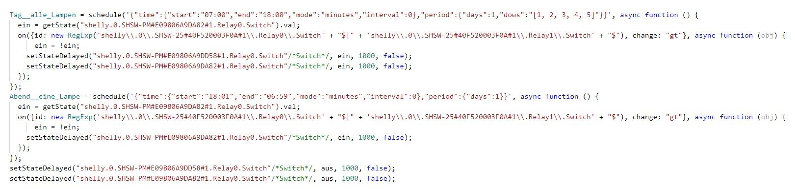

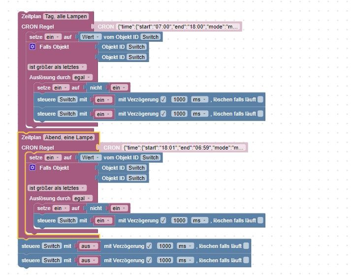

    Beim Versuch meine Beleuchtung zu programmieren habe ich das Problem das die Zeit Schaltung jeweils nicht immer auslöst und die Lampen nicht eingeschalten werden. Mein Blockly sieht dabei wie folgt aus:
    Javascript sieht so aus:
    Ich habe schon von Cron auf den anderen Zeit Block gewechselt jedoch hat dies nichts gebracht. Hat jemand eine Idee was ich nicht sehe und falsch mache?

        @flavourflav
        das erste auffällige, Du verwendest Trigger (Zeitplan) innerhalb eines Ablaufes (mache ..)
        Das geht nicht, da ein Trigger das auslösende Momentum ist, kann es nicht innerhalb einer Abfolge sein, ein Trigger umschließt eine Abfolge

          @asgothian sagte in Zeitschaltung schaltet nur gelegentlich ein:
          Bitte poste den JS code als Text in Code Tags </>
          Deine Zeitpläne werden nur dann angelegt wenn beim Start des Skriptes die jeweilige Lampe den entsprechenden Status hat.
          So kannst du das nicht machen.
          Was du tun musst:
          Die Zeitpläne bei Skriptstart so wie bisher nutzen. Allerdings musst Du Pro Leuchte eine Variable definieren in die du einen Handle auf den Zeitplan speicherst. Dafür sind diese Blöcke geeignet:
          Als nächstes brauchst Du einen Trigger der den Status der jeweiligen Lampe überwacht und bei einer Änderung den bestehenden Zeitplan löscht und dann einen neuen Anlegt.

            So, hab das mal angepasst und mittlerweile sieht es so aus:
            Ich habe 2 Schalter welche ich benutze und wobei einer 24h/7 bedient werden kann sollte der andere nur von 7.00-18.00 funktionieren.
            Da stecke ich noch etwas fest und wäre froh um jede Hilfe. Das Problem hierbei liegt das ich zwar einschalten kann jedoch nicht ausschalten. Hier noch das Skript:
            Vielen Dank jetzt schon für all die Hilfe.

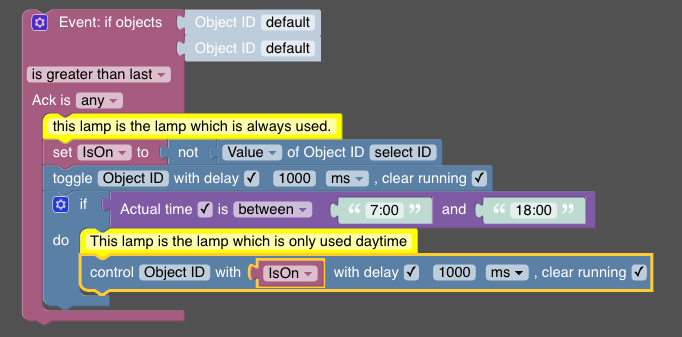

              @flavourflav
              Das was du da gemacht hast ist vollständig nicht ok. Wenn es funktioniert dann ist das glück.
              Du hast einen Trigger in einem Zeitplan gesetzt. Das bringt wenig.
              Besser so:
