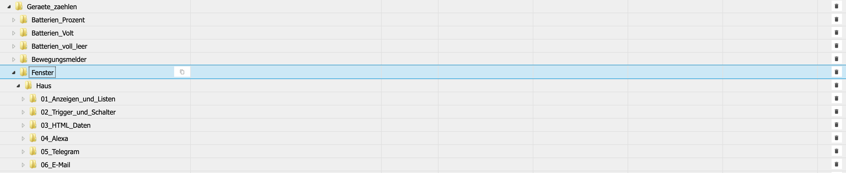

    wie im Chat angefragt, hier mal ein eigener Beitrag zum Thema Datenpunkte anlegen über async/await.
    Mein Ziel ist es über das von Dir gezeigte Beispiel als Funktion (in Blockly eingebaut) Datenpunkte zu erstellen und diese auch am Anschluss direkt nutzen zu können. Ich erstelle bisher meine Datenpunkte über ein Script (in einer Funktion). Die Struktur ist immer ähnlich, aber eben "variabel", je nachdem welche Variablen im Blockly auf true gestellt werden, dann werden die passenden Datenpunkte erstellt. Bei false werden die dann auch wieder gelöscht.
    Bisherige Struktur
    Wenn in den Blockly Einstellungen alles in den Variablen auf true steht wird diese Struktuk erstellt.
    Blockly Einstellungen Beispiel
    Wenn jetzt Beispielsweise Telegram_verwenden auf falsch gestellt wird, dann werden eventuell erstellte Datenpunkte dafür gelöscht, oder eben gar nicht erst erstellt.
    Einen Anfang habe ich mal probiert, aber wie erstelle ich meine gezeigte "Struktur" mit Variablen. Diese Struktur hat auch noch Unterordner und verschiedene Datenpunkte sowieso.
    Wie Du schon geschrieben hast, werden timeouts in meiner bisherigen Variante verwendet, davon möchte ich weg.

    Benutzen möchte ich das in diesen Blocklys, dort sind im ersten Beitrag auch alle Datenpunkte die erstellt / gelöscht werden könnten zu sehen.
    https://forum.iobroker.net/topic/40424/alexa-ansagen-i-telegram-i-email-i-alias-i-visu-i-html
    Dort baue ich gerade ohnehin einiges um...

      @dslraser Boah :-) Die Schwierigkeit besteht hier eher darin Ordnung zu schaffen. Ich würde es so machen:
      • eine Funktion für alles, innerhalb dieser dann die Struktur einbauen.
      • zu Beginn alle DP anlegen die unabhängig von irgendwelchen Einstellungen sowieso gebraucht werden. mit dem Objekt statesAttributes kannst Du für jeden DP die Werte festlegen und hast eine gute Übersicht.
      • für die per Variable gesteuerten DP würde ich dann ein Objekt statesAttribTG, statesAttribEmail usw. haben. Je nachdem ob wahr oder falsch in der Schleife anlegen oder löschen. Wobei ich mir über das Löschen nicht im Klaren bin, bei mir bleibt immer alles in den Objekten und wird bei Bedarf manuell gelöscht
      Meine Variable firstRun war dazu gedacht, in bestimmte DP Daten aus dem WEB abzulegen, aber nur wenn der DP neu ist, ansonsten arbeiten die Skripte dann mit den in den DP abgelegten Werten, z.B. um zu filtern, sortieren etc. Evtl. brauchst du das gar nicht
      Was funktioniert denn im Moment nicht? Vielleicht könnte man mit was ganz Konkretem beginnen, mich verwirrt noch die Struktur des Ganzen.

        alles fing mal damit an Geräte zu zählen (z.B. Fenster). Dann die Auswertung ob offen/gekippt/geöffnet wieviel Fenster gibt es gesamt usw... Dann sollte Alexa dazu auch was sagen können. Dann kam noch der Wunsch nach Email und Telegram. Diese Ausgaben sollten auch anders formatiert sein, z.B. mit Smileys. Dann sollte es noch eine Liste geben als Text mit geöffneten/gekippten Fenstern und extra eine mit allen Fenstern und allen Zuständen. Dann kamen noch html Ausgaben dazu, einmal mit festen Einstellungen und dann noch eigene, frei einstellbare html Ausgaben (Farbe/ mit/ohne Rahmen/Schrift usw. usw...)
        Jetzt ist es möglich z.B. Steckdosen oder Licht direkt aus der html Ansicht in iQontrol schalten zu können. Ach ja, iot Adapter ist auch noch mit im Spiel, wenn der verwendet wird können/werden gleich passende Smartgeräte über die Datenpunkte dafür erstellt.
        Ist halt so gewachsen. Es ist nicht so das es nicht funktioniert, nur geht das sicherlich eleganter.
        Ich stelle gerade die ganzen html Ausgaben (die Textblöcke), die immer wieder gleich sind in Variablen, damit werden die Blocklys schon wieder deutlich kleiner.
        EDIT: Es funktioniert ja, mir ist nur nicht klar wie ich mit Deinem Beispiel eben alle meine Datenpunkte erstellen kann (löschen ist erstmal unwichtig)

          @dslraser sagte in async-await:
          Nun, zu Telegram wird es ja immer diesselben DP geben, deshalb eine eigene statesAttribTG. Schau mal, so habe ich mir das gedacht.
          • in die idBase kommt der Grundpfad, also hier z.B. 0_userdata.0.TestApp. Mit einem subKey kann man jetzt noch eine zusätzliche Ebene wählen. Die Unterebenen dort ergeben sich durch die Variablen. Ich hoffe das macht für dich Sinn und passt grob, sonst verfeinern wir das

          iobroker läuft unter Docker auf Windows (WSL2)

                      verstehe ich das richtig?
                      genau, die Funktion Datenpunkte_anlegen möchte ich quasi "updaten"
                          @fastfoot sagte in async-await:
                          das macht es relativ einfach und meine dargelegte Logik erstmal obsolete. Bin nicht sicher ob ich das heute schaffe aber bis morgen kann ich dir das gerne umschreiben
                          das wäre prima. es eilt nicht, lasse Dir gern die Zeit die Du brauchst. Es dauert so lange wie es dauert.
                          ist fertig. Die Hauptarbeit bestand leider darin, deine Datenstruktur von einem Array in ein Objekt abzuändern. Es ist mir nicht gelungen die DP in einer Array.forEach-Schleife anzulegen. Scheinbar gibt es dann Timingprobleme oder sonstwas, iobroker meldet keinen Fehler, aber die DP werden nicht angelegt bzw. nur der letzte Eintrag. Da ich nur fortgeschrittener blutiger Anfänger(tm) bin, liegt es evtl. auch an einer falschen Umsetzung meinerseits. Mit einer Schleife über die keys eines Objektes gibt es dagegen keine Probleme.
                          Schau mal ob du damit leben kannst/willst, ich bin nicht ganz zufrieden damit, das liegt aber teilweise daran dass ich an deiner Struktur nichts abändern wollte. Getestet habe ich es mit der Lichter Version, aber nur DP anlegen da ich das passende Setup nicht habe
                          let Pfad = '', statesToCreate = {}, dpId = '';
                          const geraetePfad = '.Geraete_zaehlen.Lichter.';
                          async function createUserStates(where, statesToCreate) {
                          • F fastfoot
