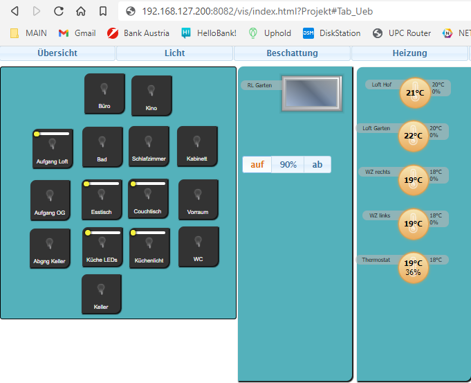

    Ich verwende "Vis-inventwo-Universal Switch" für die Lichtsteuerung (View Tab_Licht). Am PC funktioniert alles IMMER bestens und auch am Notepad / Mobile funktioniert anfänglich alles einwandfrei.
    Sobald ich aber nach Änderungen des View Tab_Licht ein Resync am Tablet vornehme werden zwar die entsprechenden Stati des Lichts am Tablet korrekt angezeigt, die Lampen lassen sich am Tablet jedoch nicht mehr steuern (wohl aber nach wie vor am PC). Testweise habe ich am gleichen View auch entsprechende "Basic - Bulb On/Off" Widgets verwendet, die sehr wohl auch nach mehreren Resyncs am Tablet tadellos funktionieren.
    Für dieses Verhalten habe ich (mit meinen Mitteln / KnowHow) absolut keinen Grund gefunden.
    Legt man einen neuen View (z.B. Licht_Copy) an und kopiert sämtliche Widgets vom alten, nicht funktionierenden View, in den neuen View funktionieren im neuen View wieder ALLE Widgets und im alten View ist der Fehler nach wie vor vorhanden.
    Es kann meines Erachtens aber nicht an den vis-inventwo-Universal Switch Widgets liegen, gleiches Phänomen habe ich mit "hqwidgets - Window and Shutter". Meine Vermutung ist, dass es am Code des Views liegt, der nach einer bestimmten Modifikation des Views durch das Resync des Tablets verändert wird. Klingt das plausibel?
    Der Fehler "wandert" mit, wenn man die Widgets im gleichen View kopiert oder den View exportiert und wieder importiert.
    Der Fehler tritt nicht auf, wenn man einen neuen View anlegt und das Widget dort hin kopiert. Anfänglich funktioniert es am neuen View wieder, bis (irgendwann) ein Resync am Tablet den Fehler wieder zu Tage treten lässt.
    Auf diesem View lässt sich das Lich mit den (linken) inventwo Icons nicht schalten.
    Hier ein neuer View mit den kopierten inventwo Wiedgets plus hqwidgets ... beide funktionieren.
    Wer hat da eine Idee dazu, das Problem einzugrenzen / zu finden?

    Ich werde das auch auf meinem Samsung S10 ausprobieren und berichten. Tritt es dort nicht auf, liegt es wohl am älteren Tablet. Aber warum funktioniert es einmal und ab einem bestimmten Zeitpunkt nicht mehr?
    Nachtrag: Am Samsung S10e / Android V11 verhält sich der View genauso falsch wie am Tablet. Liegt also vermutlich nicht an der Android-Version.
    Nachtrag 2: Das Verhalten am S10e ist das gleiche wie am Tablet. Nach dem erstmaligen rsync funktioniert alles. Nach einer Änderung an einem View funktionieren die vis-inventwo Widgets nicht mehr, auf allen anderen, nicht geänderten Views funktionieren sie nach wie vor. Am PC funktioniert alles ordnungsgemäß.
    Es stellt sich so dar, als würden mit dem nächsten resync auf geänderten Views die Widgets auf "nur lesen" gestellt sein.
    Fazit: Für mich unerklärlich. Ich habe aber schon viel zu viel Zeit investiert und werde nun einfach andere Widgets verwenden. (mein "organisatoricher Workaround").
