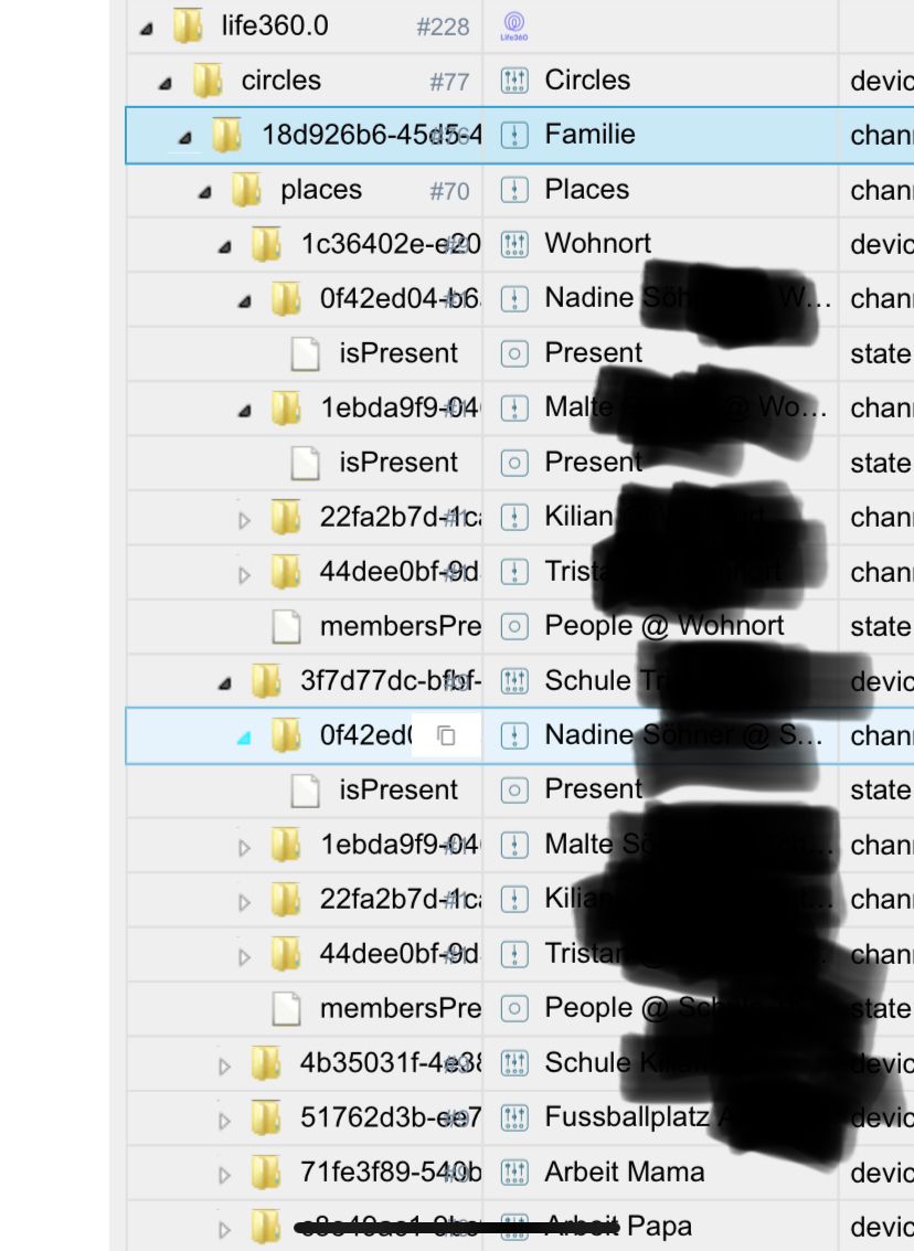

            @bananajoe hier mal ein Screenshot. Ich nutze die Circles in denen die einzelnen Familienmitglieder angegeben sind und mit ispresent true or false stehen.
            Da ich in der Vis ja nicht für jeden Place ein Widget pro Person haben möchte weiß ich nicht weiter...

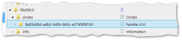

                  Anpassen muss man die Zeile
                  const dp_circle = "life360.0.circles.8a95a98d-adb3-4df4-bb0c-e374f4f8f161";
                  Da muss der Datenpunkt des gewünschten circles rein:

                          Für den Datenpunkt mit dem Circle empfehle ich in der Objekt-Ansicht diesen zu suchen und dann vorne beim Namen das Copy-Symbol anzuklicken.
                          Das ist genau das was in den dp_circle gehört - dort im Skript einfügen. Wenn der nicht stimmt wird er nichts finden.
                          Alternativ kannst du auch alles zwischen den "..." löschen, den Cursor dort positionieren und oben rechts das Symbol für Datenpunkt einfügen klicken und dann den Datenpunkt auswählen - meine ich, ich schreib das gerade auf dem Handy
