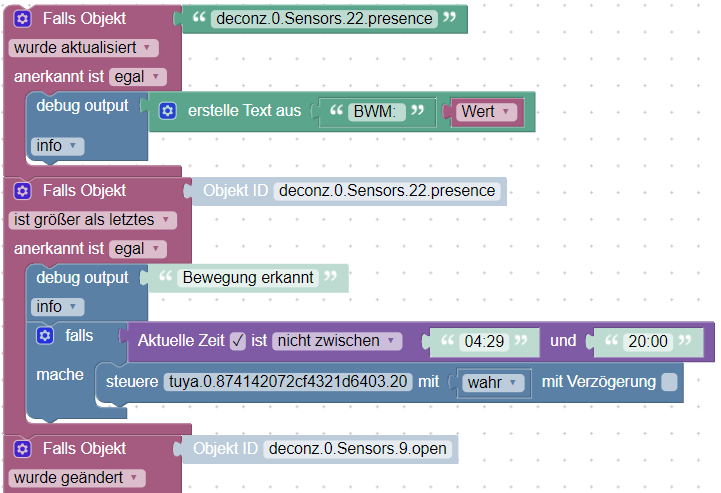

    das ist das Skript von unserem Badlicht Ledstreifen. Es soll beim betreten durch einen Bewegungsmelder ausgelöst werden und beim verlassen durch einen Türkontakt ausgeschaltet werden. Das funktioniert auch eigentlich ganz gut.
    Nur leider geht das Licht kurz nach dem verlassen wieder an. Ich weiß nicht wo der Fehler liegt.

      @lustig29
      Das ist etwas ungeschickt gelöst, Da Du ein PD des BWM über das Script änderst. Was ist, wen der BWM das Schließen der Tür erfasst? Genau, das Licht geht wieder an ;)
      Erst mal das ganz =wahr raus, weil unnötig (Grundfunktion des FALLS Block, dann würde ich das Licht einfach etwas verzögert ausschalten und den und den BWM DP gar nicht manuell ändern, da der eh wieder auf FALSE springt, wenn keine Bewegung erkannt wird.

        @lustig29 sagte: Es soll beim betreten durch einen Bewegungsmelder ausgelöst werden und beim verlassen durch einen Türkontakt ausgeschaltet werden.
        Damit während des Schließens der Tür der BWM nicht dazwischen funkt, sollte das Licht besser erst bei "Tür geschlossen" ausgeschaltet werden; aber nur dann, wenn es beim Öffnen der Tür eingeschaltet war. Vorschlag:

          Hab es jetzt so gemacht, aber das Badlicht bleibt aus. Habe ich einen Fehler gemacht?

            @lustig29 sagte: das Badlicht bleibt aus.
            Der obere Trigger, der das Licht einschaltet, macht das gleiche wie Dein BWM-Trigger: Bei Wechsel von falsch nach wahr sollte zwischen 20:00 Uhr und 4:29 Uhr das Licht eingeschaltet werden.

              @paul53 Was muss ich ändern damit es funktioniert?

                    @mcu Habe ich gemacht, geht aber leider immer noch nicht

                      @lustig29 sagte: geht aber leider immer noch nicht
                      Poste bitte den erzeugten Javascript-Code ohne die letzte Zeile in Code tags.

                          @lustig29
                          Kann keinen Fehler entdecken, sollte also funktionieren.

                              @paul53 Es funktioniert leider nicht

                                @lustig29 sagte: Es funktioniert leider nicht
                                Das Licht schaltet nicht ein? Um die Ursache zu finden, ergänze mal um Debug-Ausgaben:

                                  @paul53 Hat sich erledigt.
                                  Bwm hatte eine Macke. Habe ihn gleich entsorgt.😊
