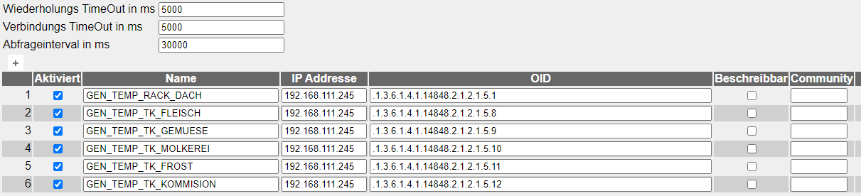

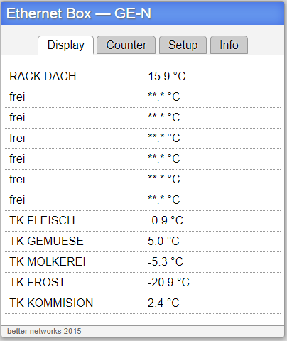

    ich habe ein kleineres Problem mit der Auslesung von Temperaturwerten via SNMP.
    Die Temperaturwerte im positiven Bereich passen perfekt. Nur die im negativen Bereich sind im 10stelligen Bereich.
    Deshalb bin ich nun durch Hinweise des Herstellers darauf gekommen, dass die SNMP Client Software auf dem ioBroker auf signed integer umgestellt werden müsste.
    Wo kann ich dies tun? Hat jemand vielleicht einen Rat für mich.
    Vielen Dank schon ma und schönen Freitag.

      leider stimmen die werte aus der einen grafik nicht mit den roh-daten aus den datenpunkten überein.

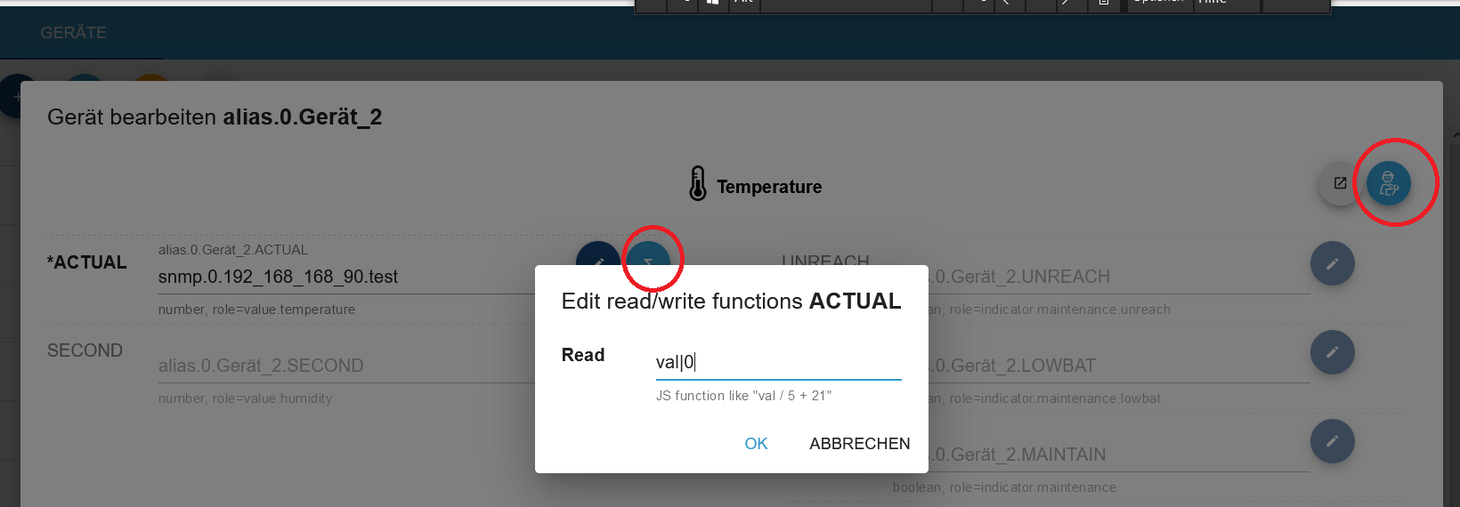

        @delusionic
        4294967279>>0
        Dazu kannst Du Dir natürlich einen alias anlegen:
          "_id": "alias.0.Gerät_2.ACTUAL",
          "common": {
            "name": "ACTUAL",
            "role": "value",
            "type": "number",
            "read": true,
            "write": false,
            "alias": {
              "id": "snmp.0.192_168_168_90.test",  //mein Beispiel
              "read": "val>>0"
        D 1 Antwort Letzte Antwort

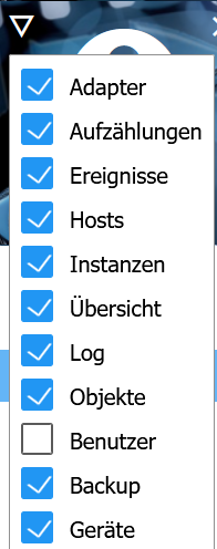

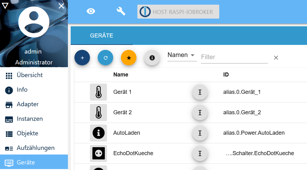

            @delusionic
            Z.B. mit dem alias-Adapter:
            1. Installieren:
              2.Geräte aktivieren:
            3.Unter Geräte Alias erstellen:
            1. Experten-Einstellung read-Function definieren:

              delusionic
              @ente34 cool danke. Damit hats geklappt! :-)
