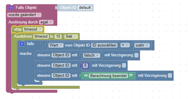

          @paul-honka Beispiel:

          • M MCU

            paul.honka
            @mcu
            super, joo werde es mal so ausprobieren.
