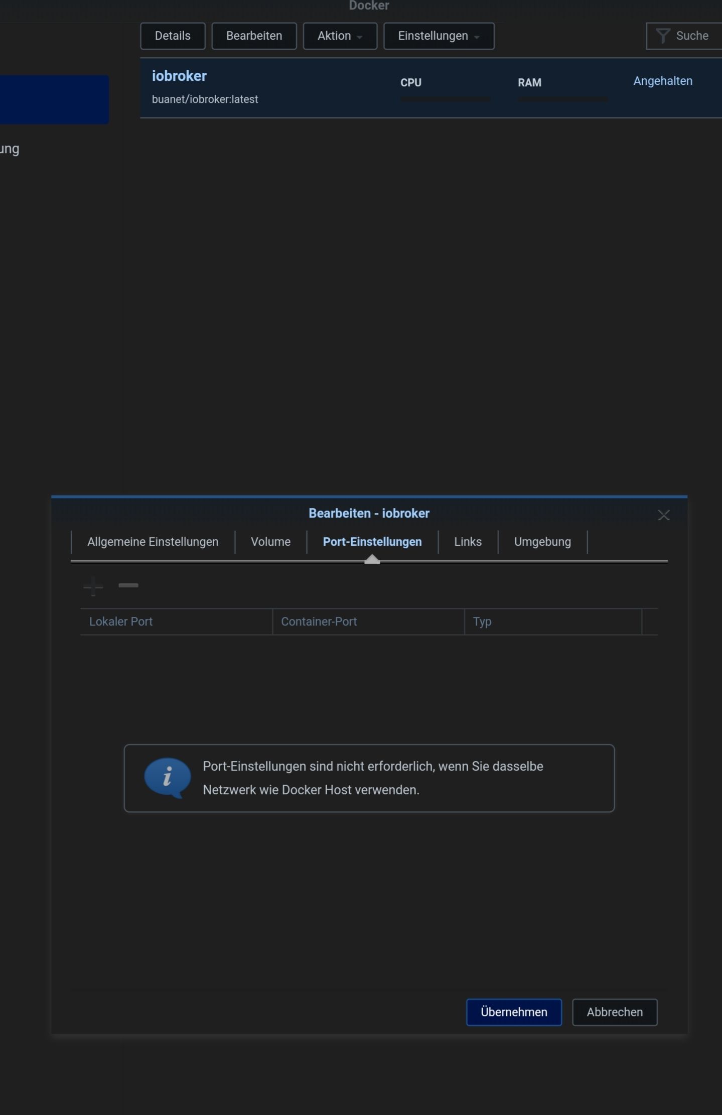

            @timmbo82
            Dann nimm den Haken bei Authentifizierung raus
            und trage die IP von ioBroker in das Feld "eingeschränken Zugriff "
            @timmbo82 sagte in Homematic iobroker Synology:

              Ich danke euch allen. Super Hilfe hier.
              @glasfaser
              Der Haken war es. Läuft jetzt!! Danke
                Der Haken war es.
                Logo ,
                denn in deinen MINI Screenshots waren auch Benutzer und Passwort in der Instanz nicht eingetragen. :sunglasses:
