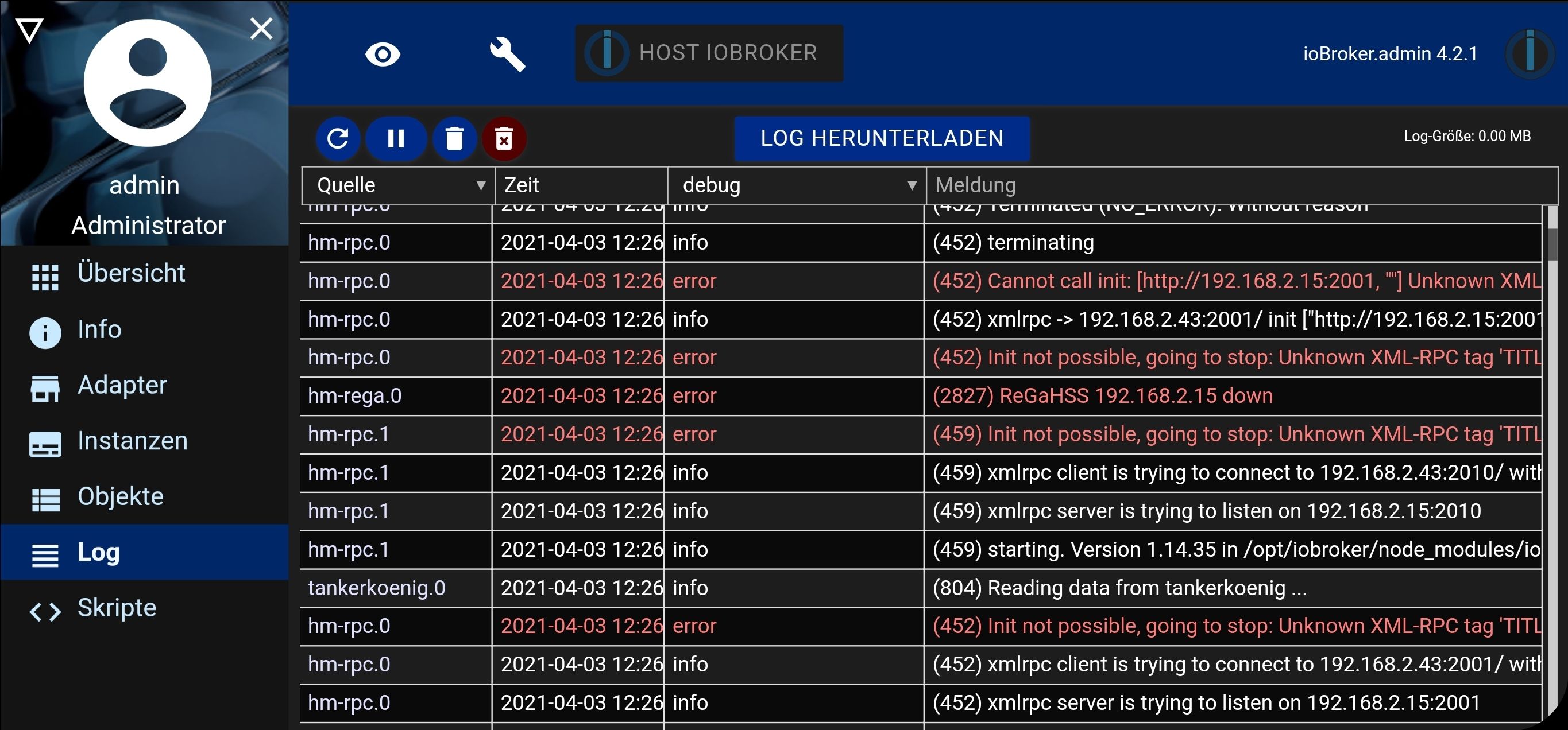

    Ich weiß nicht ich glaube der Container hat keine eigene IP.
    Screenshot_20210404-170818_Samsung Internet.jpg Screenshot_20210404-164827_Samsung Internet.jpg Screenshot_20210404-170744_Samsung Internet.jpg

    @timmbo82
    Hast du hier alles richtig eingestellt !?

        Hast du eventull die Syn Firewall aktiviert ??
        Und noch etwas , kannst du einen aktuellen Log von der Fehlermeldung senden , denn im Screenshot sieht man nicht sehr viel .
        Die Ausgabe dann in Code-Tags </> setzen .

                  Wie gesagt ... dein Log ist Käse !
                  Hast du hier ein Haken gesetzt
                  T 1 Antwort Letzte Antwort

                          Timmbo82
                          #21
                          @glasfaser
                          @dslraser
                           13:04:30.369 - [32minfo[39m: hm-rpc.1 (1644) xmlrpc client is trying to connect to 192.168.2.43:2010/ with ["http://192.168.2.15:2010","iobroker:hm-rpc.1"] 2021-04-03 13:04:30.401 - [31merror[39m: hm-rpc.1 (1644) Init not possible, going to stop: Unknown XML-RPC tag 'TITLE' 2021-04-03 13:04:34.249 - [31merror[39m: hm-rega.0 (2827) ReGaHSS 192.168.2.15 down 2021-04-03 13:04:51.704 - [33mwarn[39m: fb-checkpresence.0 (650) can not get active state from member Jonathan 2021-04-03 13:04:59.759 - [31merror[39m: hm-rpc.0 (1633) Init not possible, going to stop: Unknown XML-RPC tag 'TITLE' 2021-04-03 13:04:59.772 - [32minfo[39m: hm-rpc.0 (1633) xmlrpc -> 192.168.2.43:2001/ init ["http://192.168.2.15:2001",""] 2021-04-03 13:04:59.779 - [31merror[39m: hm-rpc.0 (1633) Cannot call init: [http://192.168.2.15:2001, ""] Unknown XML-RPC tag 'TITLE' 2021-04-03 13:04:59.783 - [32minfo[39m: hm-rpc.0 (1633) terminating 2021-04-03 13:04:59.786 - [32minfo[39m: hm-rpc.0 (1633) Terminated (NO_ERROR): Without reason 2021-04-03 13:05:00.315 - [32minfo[39m: host.iobroker instance system.adapter.hm-rpc.0 terminated with code 0 (NO_ERROR) 2021-04-03 13:05:00.316 - [32minfo[39m: host.iobroker Restart adapter system.adapter.hm-rpc.0 because enabled 2021-04-03 13:05:00.390 - [31merror[39m: hm-rpc.1 (1644) Init not possible, going to stop: Unknown XML-RPC tag 'TITLE' 2021-04-03 13:05:00.403 - [32minfo[39m: hm-rpc.1 (1644) xmlrpc -> 192.168.2.43:2010/ init ["http://192.168.2.15:2010",""] 2021-04-03 13:05:00.413 - [31merror[39m: hm-rpc.1 (1644) Cannot call init: [http://192.168.2.15:2010, ""] Unknown XML-RPC tag 'TITLE' 2021-04-03 13:05:00.419 - [32minfo[39m: hm-rpc.1 (1644) terminating 2021-04-03 13:05:00.421 - [32minfo[39m: hm-rpc.1 (1644) Terminated (NO_ERROR): Without reason 2021-04-03 13:05:00.945 - [32minfo[39m: host.iobroker instance system.adapter.hm-rpc.1 terminated with code 0 (NO_ERROR) 2021-04-03 13:05:00.946 - [32minfo[39m: host.iobroker Restart adapter system.adapter.hm-rpc.1 because enabled 2021-04-03 13:05:04.923 - [31merror[39m: hm-rega.0 (2827) ReGaHSS 192.168.2.15 down 2021-04-03 13:05:30.367 - [32minfo[39m: host.iobroker instance system.adapter.hm-rpc.0 started with pid 1664 2021-04-03 13:05:30.961 - [32minfo[39m: host.iobroker instance system.adapter.hm-rpc.1 started with pid 1675 2021-04-03 13:05:31.951 - [32minfo[39m: hm-rpc.0 (1664) starting. Version 1.14.35 in /opt/iobroker/node_modules/iobroker.hm-rpc, node: v12.18.3, js-controller: 3.1.6 2021-04-03 13:05:32.051 - [32minfo[39m: hm-rpc.0 (1664) xmlrpc server is trying to listen on 192.168.2.15:2001 2021-04-03 13:05:32.052 - [32minfo[39m: hm-rpc.0 (1664) xmlrpc client is trying to connect to 192.168.2.43:2001/ with ["http://192.168.2.15:2001","iobroker:hm-rpc.0"] 2021-04-03 13:05:32.087 - [31merror[39m: hm-rpc.0 (1664) Init not possible, going to stop: Unknown XML-RPC tag 'TITLE' 2021-04-03 13:05:32.690 - [32minfo[39m: hm-rpc.1 (1675) starting. Version 1.14.35 in /opt/iobroker/node_modules/iobroker.hm-rpc, node: v12.18.3, js-controller: 3.1.6 2021-04-03 13:05:32.805 - [32minfo[39m: hm-rpc.1 (1675) xmlrpc server is trying to listen on 192.168.2.15:2010 2021-04-03 13:05:32.806 - [32minfo[39m: hm-rpc.1 (1675) xmlrpc client is trying to connect to 192.168.2.43:2010/ with ["http://192.168.2.15:2010","iobroker:hm-rpc.1"] 2021-04-03 13:05:32.839 - [31merror[39m: hm-rpc.1 (1675) Init not possible, going to stop: Unknown XML-RPC tag 'TITLE' 2021-04-03 13:05:35.584 - [31merror[39m: hm-rega.0 (2827) ReGaHSS 192.168.2.15 down 2021-04-03 13:06:00.217 - [32minfo[39m: tankerkoenig.0 (804) Reading data from tankerkoenig ... 2021-04-03 13:06:00.246 - [33mwarn[39m: fb-checkpresence.0 (650) can not get active state from member Jonathan 2021-04-03 13:06:02.075 - [31merror[39m: hm-rpc.0 (1664) Init not possible, going to stop: Unknown XML-RPC tag 'TITLE' 2021-04-03 13:06:02.088 - [32minfo[39m: hm-rpc.0 (1664) xmlrpc -> 192.168.2.43:2001/ init ["http://192.168.2.15:2001",""] 2021-04-03 13:06:02.095 - [31merror[39m: hm-rpc.0 (1664) Cannot call init: [http://192.168.2.15:2001, ""] Unknown XML-RPC tag 'TITLE' 2021-04-03 13:06:02.100 - [32minfo[39m: hm-rpc.0 (1664) terminating 2021-04-03 13:06:02.102 - [32minfo[39m: hm-rpc.0 (1664) Terminated (NO_ERROR): Without reason 2021-04-03 13:06:02.626 - [32minfo[39m: host.iobroker instance system.adapter.hm-rpc.0 terminated with code 0 (NO_ERROR) 2021-04-03 13:06:02.630 - [32minfo[39m: host.iobroker Restart adapter system.adapter.hm-rpc.0 because enabled 2021-04-03 13:06:02.828 - [31merror[39m: hm-rpc.1 (1675) Init not possible, going to stop: Unknown XML-RPC tag 'TITLE' 2021-04-03 13:06:02.840 - [32minfo[39m: hm-rpc.1 (1675) xmlrpc -> 192.168.2.43:2010/ init ["http://192.168.2.15:2010",""] 2021-04-03 13:06:02.846 - [31merror[39m: hm-rpc.1 (1675) Cannot call init: [http://192.168.2.15:2010, ""] Unknown XML-RPC tag 'TITLE' 2021-04-03 13:06:02.850 - [32minfo[39m: hm-rpc.1 (1675) terminating 2021-04-03 13:06:02.852 - [32minfo[39m: hm-rpc.1 (1675) Terminated (NO_ERROR): Without reason 2021-04-03 13:06:03.379 - [32minfo[39m: host.iobroker instance system.adapter.hm-rpc.1 terminated with code 0 (NO_ERROR) 2021-04-03 13:06:03.379 - [32minfo[39m: host.iobroker Restart adapter system.adapter.hm-rpc.1 because enabled 2021-04-03 13:06:06.254 - [31merror[39m: hm-rega.0 (2827) ReGaHSS 192.168.2.15 down 2021-04-03 13:06:32.670 - [32minfo[39m: host.iobroker instance system.adapter.hm-rpc.0 started with pid 1694 2021-04-03 13:06:33.404 - [32minfo[39m: host.iobroker instance system.adapter.hm-rpc.1 started with pid 1705 2021-04-03 13:06:34.232 - [32minfo[39m: hm-rpc.0 (1694) starting. Version 1.14.35 in /opt/iobroker/node_modules/iobroker.hm-rpc, node: v12.18.3, js-controller: 3.1.6 2021-04-03 13:06:34.322 - [32minfo[39m: hm-rpc.0 (1694) xmlrpc server is trying to listen on 192.168.2.15:2001 2021-04-03 13:06:34.323 - [32minfo[39m: hm-rpc.0 (1694) xmlrpc client is trying to connect to 192.168.2.43:2001/ with ["http://192.168.2.15:2001","iobroker:hm-rpc.0"] 2021-04-03 13:06:34.350 - [31merror[39m: hm-rpc.0 (1694) Init not possible, going to stop: Unknown XML-RPC tag 'TITLE' 2021-04-03 13:06:34.937 - [32minfo[39m: hm-rpc.1 (1705) starting. Version 1.14.35 in /opt/iobroker/node_modules/iobroker.hm-rpc, node: v12.18.3, js-controller: 3.1.6 2021-04-03 13:06:35.050 - [32minfo[39m: hm-rpc.1 (1705) xmlrpc server is trying to listen on 192.168.2.15:2010 2021-04-03 13:06:35.051 - [32minfo[39m: hm-rpc.1 (1705) xmlrpc client is trying to connect to 192.168.2.43:2010/ with ["http://192.168.2.15:2010","iobroker:hm-rpc.1"] 2021-04-03 13:06:35.087 - [31merror[39m: hm-rpc.1 (1705) Init not possible, going to stop: Unknown XML-RPC tag 'TITLE' 2021-04-03 13:06:36.909 - [31merror[39m: hm-rega.0 (2827) ReGaHSS 192.168.2.15 down 2021-04-03 13:07:04.344 - [31merror[39m: hm-rpc.0 (1694) Init not possible, going to stop: Unknown XML-RPC tag 'TITLE' 2021-04-03 13:07:04.352 - [32minfo[39m: hm-rpc.0 (1694) xmlrpc -> 192.168.2.43:2001/ init ["http://192.168.2.15:2001",""] 2021-04-03 13:07:04.359 - [31merror[39m: hm-rpc.0 (1694) Cannot call init: [http://192.168.2.15:2001, ""] Unknown XML-RPC tag 'TITLE' 2021-04-03 13:07:04.363 - [32minfo[39m: hm-rpc.0 (1694) terminating 2021-04-03 13:07:04.364 - [32minfo[39m: hm-rpc.0 (1694) Terminated (NO_ERROR): Without reason 2021-04-03 13:07:04.893 - [32minfo[39m: host.iobroker instance system.adapter.hm-rpc.0 terminated with code 0 (NO_ERROR) 2021-04-03 13:07:04.897 - [32minfo[39m: host.iobroker Restart adapter system.adapter.hm-rpc.0 because enabled 2021-04-03 13:07:05.074 - [31merror[39m: hm-rpc.1 (1705) Init not possible, going to stop: Unknown XML-RPC tag 'TITLE' 2021-04-03 13:07:05.089 - [32minfo[39m: hm-rpc.1 (1705) xmlrpc -> 192.168.2.43:2010/ init ["http://192.168.2.15:2010",""] 2021-04-03 13:07:05.096 - [31merror[39m: hm-rpc.1 (1705) Cannot call init: [http://192.168.2.15:2010, ""] Unknown XML-RPC tag 'TITLE' 2021-04-03 13:07:05.102 - [32minfo[39m: hm-rpc.1 (1705) terminating 2021-04-03 13:07:05.104 - [32minfo[39m: hm-rpc.1 (1705) Terminated (NO_ERROR): Without reason 2021-04-03 13:07:05.627 - [32minfo[39m: host.iobroker instance system.adapter.hm-rpc.1 terminated with code 0 (NO_ERROR) 2021-04-03 13:07:05.628 - [32minfo[39m: host.iobroker Restart adapter system.adapter.hm-rpc.1 because enabled 2021-04-03 13:07:07.565 - [31merror[39m: hm-rega.0 (2827) ReGaHSS 192.168.2.15 down 2021-04-03 13:07:08.872 - [33mwarn[39m: fb-checkpresence.0 (650) can not get active state from member Jonathan 2021-04-03 13:07:34.927 - [32minfo[39m: host.iobroker instance system.adapter.hm-rpc.0 started with pid 1724 2021-04-03 13:07:35.649 - [32minfo[39m: host.iobroker instance system.adapter.hm-rpc.1 started with pid 1735 2021-04-03 13:07:37.012 - [32minfo[39m: hm-rpc.0 (1724) starting. Version 1.14.35 in /opt/iobroker/node_modules/iobroker.hm-rpc, node: v12.18.3, js-controller: 3.1.6 2021-04-03 13:07:37.100 - [32minfo[39m: hm-rpc.0 (1724) xmlrpc server is trying to listen on 192.168.2.15:2001 2021-04-03 13:07:37.100 - [32minfo[39m: hm-rpc.0 (1724) xmlrpc client is trying to connect to 192.168.2.43:2001/ with ["http://192.168.2.15:2001","iobroker:hm-rpc.0"] 2021-04-03 13:07:37.128 - [31merror[39m: hm-rpc.0 (1724) Init not possible, going to stop: Unknown XML-RPC tag 'TITLE' 2021-04-03 13:07:37.414 - [32minfo[39m: hm-rpc.1 (1735) starting. Version 1.14.35 in /opt/iobroker/node_modules/iobroker.hm-rpc, node: v12.18.3, js-controller: 3.1.6 2021-04-03 13:07:37.526 - [32minfo[39m: hm-rpc.1 (

                              @timmbo82 sagte in Homematic iobroker Synology:
                              @dslraser ok habe ich gemacht.
                              setze mal Dein Log in Code Tags
                              damit:
                              • dslraserD dslraser
                                damit:
                                Timmbo82
                                #24
                                @dslraser
                                Das ist nur ein kleiner Teil!!
