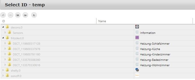

    1.) Allerdings kann ich zb. die Temperatur von der Steckdose "Fritz!Dect200" nicht wieder in Vis übernehmen.
    Die Steckdose wird dort erst gar nicht als Gerät aufgeführt!!??
    Früher hatte ich hier einfach die Steckdose ausgewählt und den folgenden Datenpunkt angezeigt: fritzdect.0.DECT200_087610178347.temp - wie gesagt nun wird die Steckdose dort nicht aufgeführt.
    Lediglich meine Heizkörper sehe ich dort:
    2.) In Vis hatte ich noch die Anzeige der zwei Heizkörper Temp Punkte:
    fritzdect.0.Comet_119600337976.targettemp &
    fritzdect.0.Comet_119600337976.actualtemp
    Diese Punkte sind aber auch über Vis nicht zu finden :-(

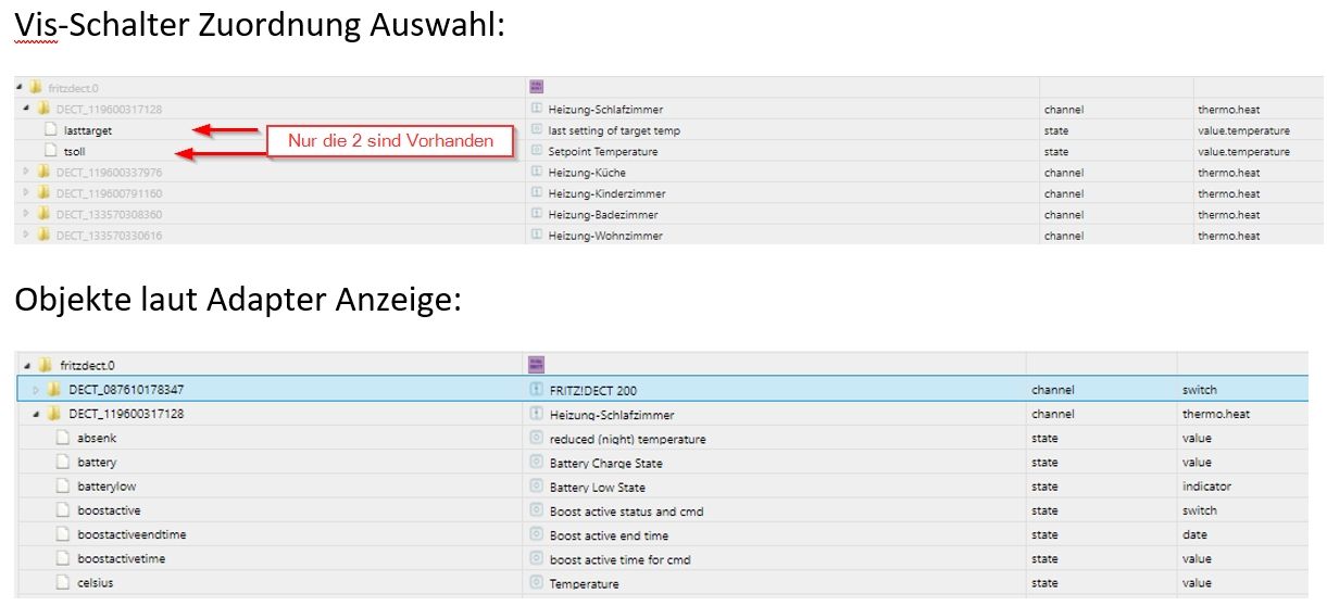

        Ich schreibe mir hier ja nun selbst, aber vielleicht Hilft es mal jemanden mit dem Gleichen Problem.
        Gelöst, wurde nun die Temperatur Anzeige von der Fritz Steckdose- Heizung muss ich mir noch anschauen.
        Nach dem Ändern der Rolle im Objekt, kann man nun das Objekt auch in der Vis als Schalter ID auswählen:
        Alte / Standard Einstellung :
        Änderung auf : value.temperature
        Somit klappt es dann auch:
        Gruß Yoda
