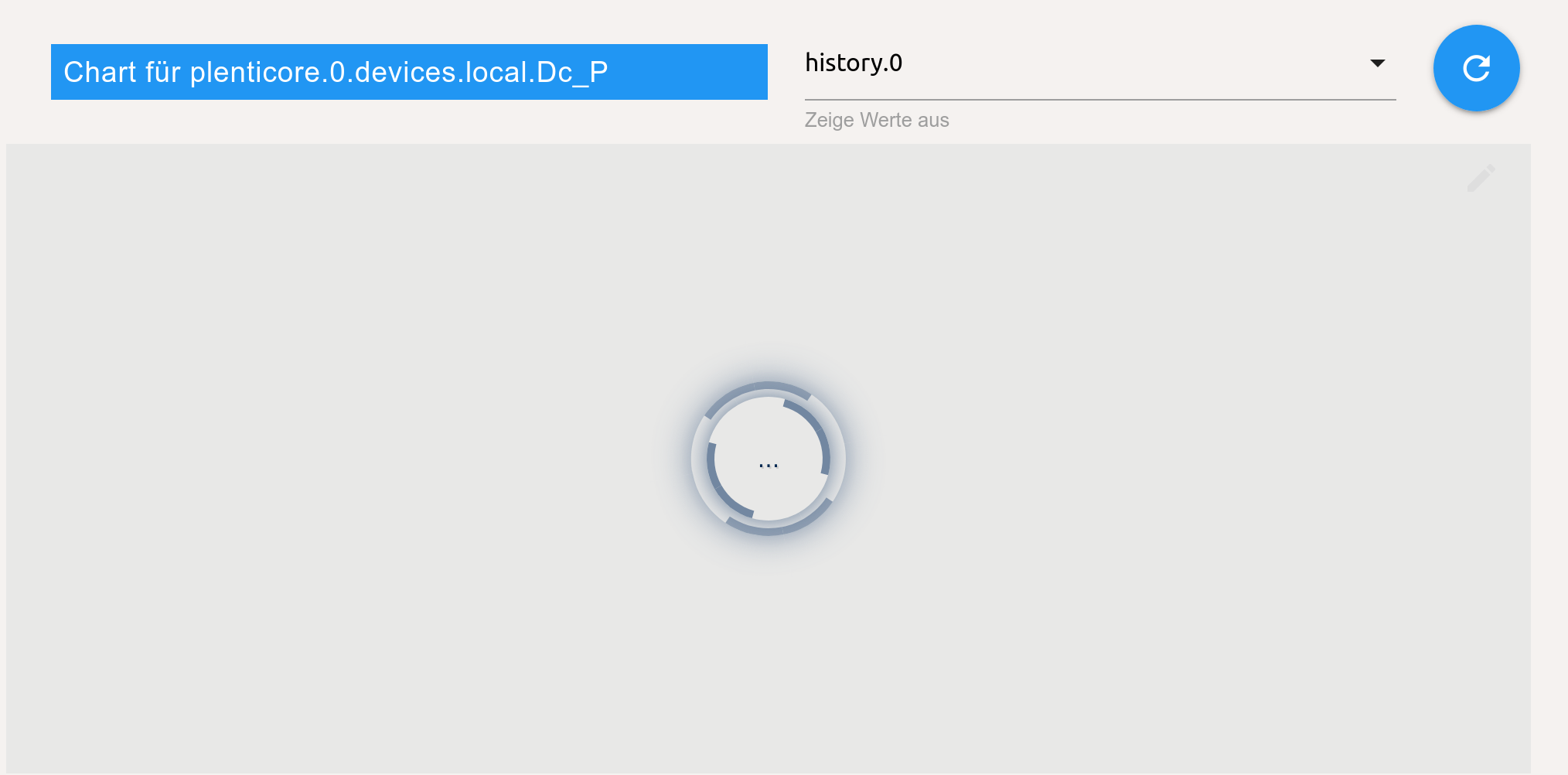

    Ich habe iobroker gerade neu aufgesetzt im Linux Container (lxc), weil im alten Container die flot-Diagramme nicht laden wollten. Im neuen gehts nun auch nicht. Ich habe kein Backup eingespielt!
    Wenn ich es unter :8082/flot/edit.html aufrufe, kommt das gleiche Bild. Daten sind definitiv schon vorhanden!

    @godlich2019 Es sind keine Datenpunkte im history ausgewählt.

            Danke! ich habe hier schon was ausgewählt:
            Gibt es für flot noch irgendwelche speziellen Ports?

              Was ist in dem Reiter Tabelle , werden überhaupt Daten geloggt !=

                    Ja Daten werden geloggt:

                        Danke! Das klappt irgendwie auch nicht. Es liegt wohl hier an meiner Konfiguration. Evlt. irgendwas mit dem routing meiner Container.

                          @godlich2019 Hi! Ich habe aktuell genau das selbe Problem. Hast Du eine Lösung gefunden?

                                Doch nicht! Ich habe den simplen Fehler gefunden: Ich wollte auf history Daten Zugreifen, der Adapter war aber nicht mehr aktiv. Eben zufällig festgestellt, wieder gestartet und es geht :)
