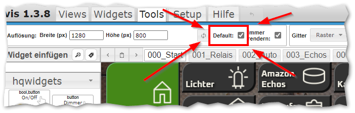

      Das ist die Seite bei der du (egal welches Projekt meine ich) diesen Haken gesetzt hast:
      Dazu muss oben der Tools Reiter ausgewählt sein
