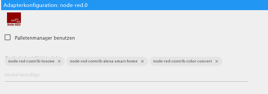

    1. Einen Fehler beim Starten der Node Red Instanz:
    node-red.0	2021-03-27 15:21:00.130	error	(1347) install: ["node-red-contrib-loxone","node-red-contrib-alexa-smart-home","node-red-contrib-color-convert"]
    Das hatte ich Anfangs eingegeben damit er das installiert, hat er glaube ich auch zumindest kann ich die Node einwandfrei nutzen. Muss ich das nun wieder aus der Config entfernen?

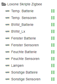

        @homoran Danke für die schnelle Antwort, allerdings gibt es dieses Skript nicht.
        Folgende Skripte gibt es mit einem ähnlichen Titel:
        Aber keins von denen hat beim Überprüfen einen Fehler angezeigt.

          @claus1985 sagte in Frage zu Error Meldungen im Log:
          dann starte mal die js-Instanz neu

            @homoran Ging einwandfrei ohne Meldung:
            Seltsam.. aber gut dann passt es erstmal.
            Dann ist nur noch das NodeRed fehlerhaft.
