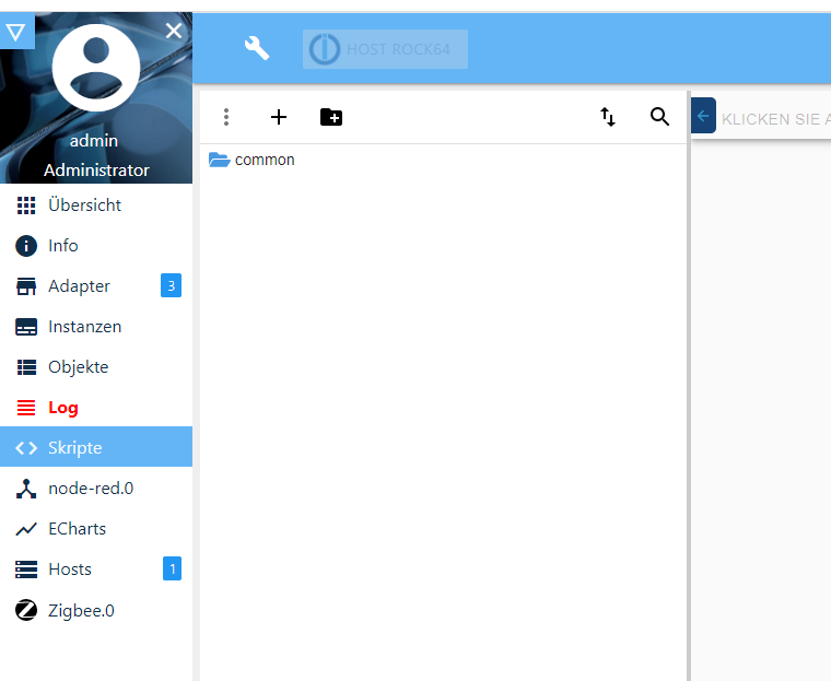

    ich habe für Backitup die Skriptspiegelung aktiviert (Verz.: /opt/iobroker/backups/Javascript). Leider werden die erstellten Blocklys in der Weboberfläche nicht mehr angezeigt (s. Bild).
    Die Skripte sind aber durch das Aktivieren der Spiegelfunktion im Verzeichnis /opt/iobroker/backups/Javascript als .js abgelegt. Wie bekomme ich die Skripte als Blockly wieder zurück. Über die Import Funktion geht es leider nicht.
    Update: Ich habe eine Restore gemacht. Alles wieder da. Mich würde trotzdem interessieren, warum alle blocklys verschwunden waren, nachdem ich das Spiegeln aktiviert hatte?

      @laplaceii sagte in Blockly Skripte werden nicht mehr angezeigt.:
      Das ist ja auch ungünstig. Spiegel nicht in den Pfad, der auch als mount-Punkt für entfernte Dateisysteme dient.
      Ich spiegel die skripte erst nach /home/iobroker/skripte , also außerhalb der Pfade des ioBrokers.
