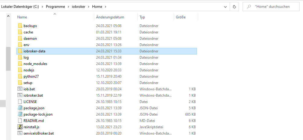

      Node aktualisieren und Immer dein Vis Projekt exportieren und iobroker-data sichern (vorher Konsole: iobroker stop)!
      Node:
      1: Konsole: iobroker stop
      2: Sicherung des Ordners: C:\Program Files\iobroker\deinhostname\nodejs auf dem Desktop
      3: Download der benötigten Node.js Version unter https://nodejs.org als Archiv nicht als msi Datei
      4: Entpacken des Downloads und kopieren den Gesamten Ordners über den vorhandenen C:\Program Files\iobroker\deinhostname\nodejs Ordner.
      5: Kopiere aus der Sicherungskopie des Desktops die Datei nodevars.bat in den Ordner C:\Program Files\iobroker\deinhostname\nodejs
      6: Konsole: iobroker start
      Tipp:
      Wichtiger Ordner:
      iobroker-data
      Sichern auf einen externen Medium.
      Immer Daten sichern!

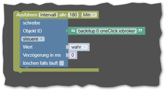

        Ich hatte mir auch schon mal so eine View in VIS zerschossen das diese plötzlich Leer war.
        Ich meine ich hatte versehentlich was geändert und quasi aus Reflex [STRG] + [z] gedrückt für Rückgängig.
        Das funktioniert sonst auch gut, in dem Moment hatte es mir aber alles zerschossen.
        Gott sei Dank hatte ich ein Backup über den Backup-Adapter, zwar vom Vortag, aber ich hatte ein Backup
        Deshalb mach dir die Mühe und Installiere den Backup-Adapter, richte den einmal ein das er in ein anderes Verzeichnis/auf ein NAS oder was auch immer sichert.
        Da der Adapter ab Werk nur einmal am Tag sichert habe ich mir zusätzlich ein Blockly eingerichtet welches bei mir alle 3h ein Backup macht. Damit nach umfangreichen Änderungen nicht zu viel verloren geht:
        Und das beste ist ja: Seit dem ich das mit dem 3h Backup eingerichtet habe, habe ich das Backup nie wieder gebraucht 😊
