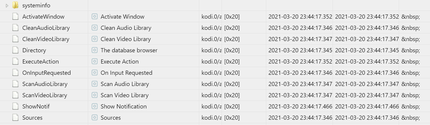

        @wendy2702 Die Datenpunkte sehen aus als wären die Werte unbeschrieben:
