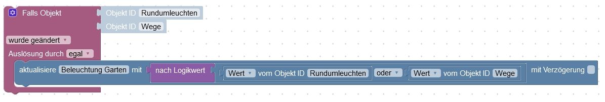

    Das mit der Konvertierung macht mich auch etwas stutzig. Meine verwendeten Objekte sind alle "bool". Trotzdem kommt die schon oben erwähnte Fehlermeldung im Log, wenn ich die Konvertierung nicht einfüge.
    Ich habe drei Stockwerke mit je ca. 10 Objekten. In der Visu habe ich für jedes Stockwerk einen Indikator (bool) eingebaut, der anzeigt, dass noch nicht alle Objekte (Leuchten) aus sind.
    Nach meinem Kentnisstand habe ich ein logisches "oder" über die Objekte mit meinem Blockly gebaut, das - bis auf die Konvertierung - so funktioniert wie gedacht.
    Das das ein Zufallsprodukt sein soll, kann ich nicht glauben. Ich kann auch mal den Code des Blocklys hier einstellen, dann können die Spezialisten nachsehen, warum es funktioniert.

    Das ist ein Zufallsprodukt ;-)
    Wenn das wirklich boolen sind, dann ist die Konvertierung überflüssig.
    Ich fasse jetzt noch mal zusammen, was Du überhaupt machen willst.
    Beleuchtung Garten soll auf true wechseln, wenn Rundumleuchten oder Wege true sind, richtig?
    Wenn ja dann poste mal bitte den Export, damit ich das so umbaue, wie es für mich am logischsten wäre.

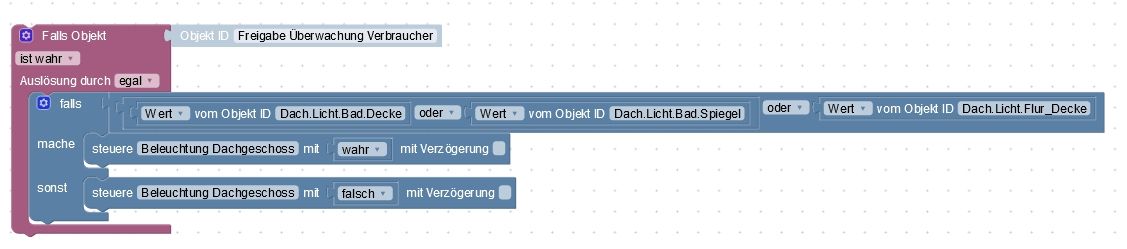

        So und hier mein Vorschlag den ich wesentlich logischer finde:

        Dann noch ein Tipp für die Übersicht, rechte Maustaste auf den Block und "externe Eingänge" wählen ;)
        könnte man sich das viele Oder in der FALLS auch mit "ist wahr" im Trigger und WERT in der FALLS noch verkürzen?

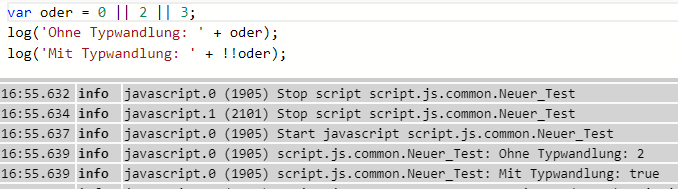

                                      #38
                                      @jan1 sagte: dass der Block nur auf true und false regiert.
                                      Der falls-Block reagiert auf alle Datentypen und macht bei nicht booleschen Werten eine implizite Typwandlung.
