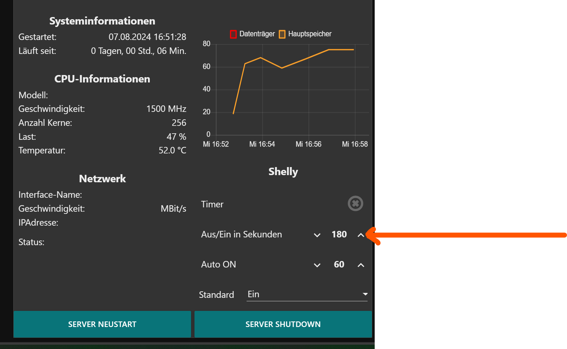

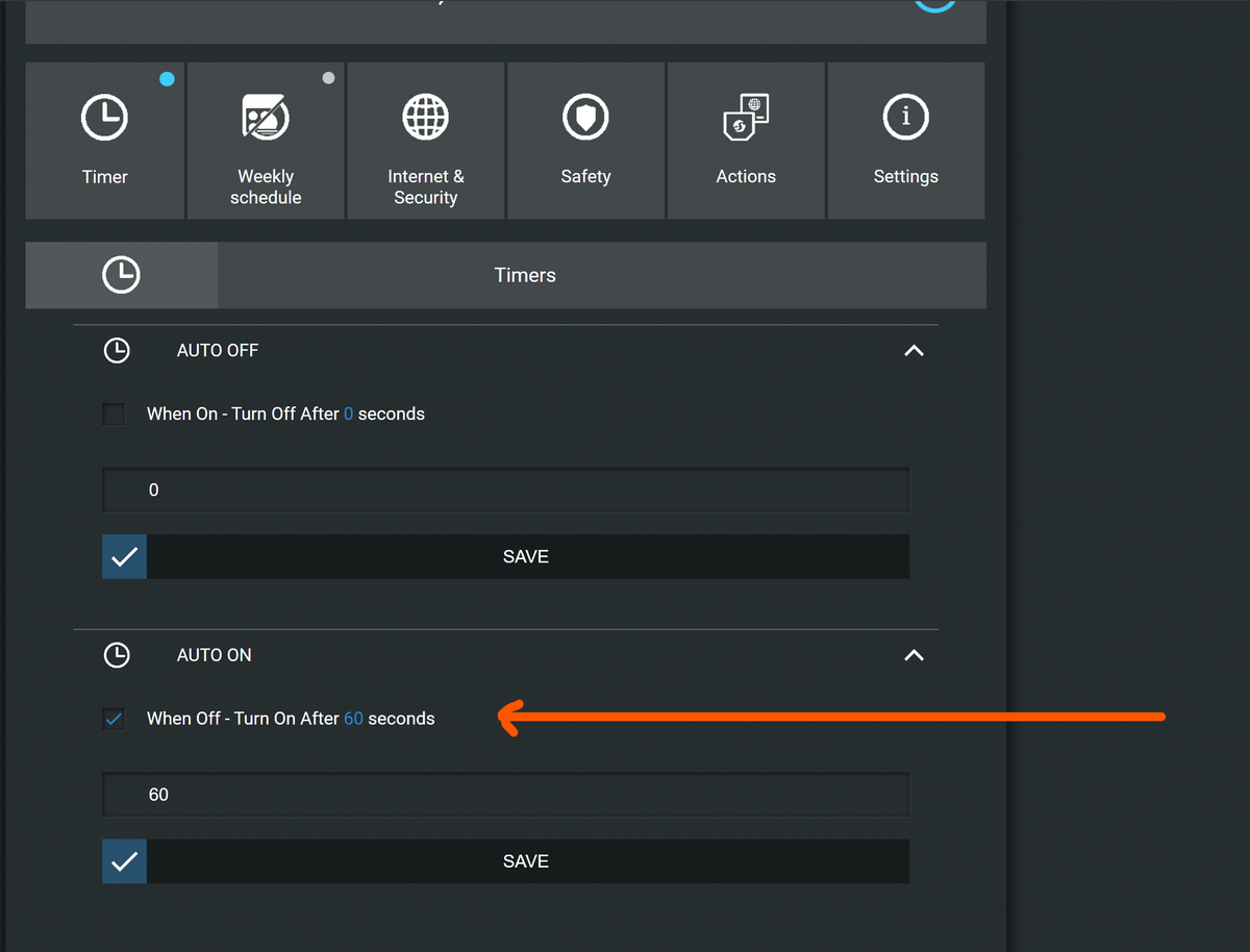

          @speedyblade Ich weiß nicht mehr was Du für einen Flow meinst bzw. mit dem Shelly - das Auto ON funktioniert irgendwie nicht.
          Wenn Du auf Deiner Maschine sudo Kommandos ausführen willst, dann musst Du dem iobroker entsprechende Rechte geben. Dann musst kannst Du über die exec Node einfach runterfahren oder neustarten.
          Wie gesagt das AUTO On funktioniert nicht, auch wenn die Parameter über die HTTP Nodes verstellen kann.
          S Thomas BraunT 2 Replies Last reply
          • mickymM mickym
            SpeedyBlade
            wrote on last edited by
            #25
            @mickym ak...alles klar...danke
            dann schalte ich wohl eher die steckdose aus/ein zum rebooten, falls notwendig

              @speedyblade Nein das Rebooten mach direkt mit SUDO - nicht mit den Steckdosen. Das Reboot funktioniert auch. Bei dem Shutdown hatte ich nur die Idee, dass es nach einer Zeit wieder selbstständig hochfährt.

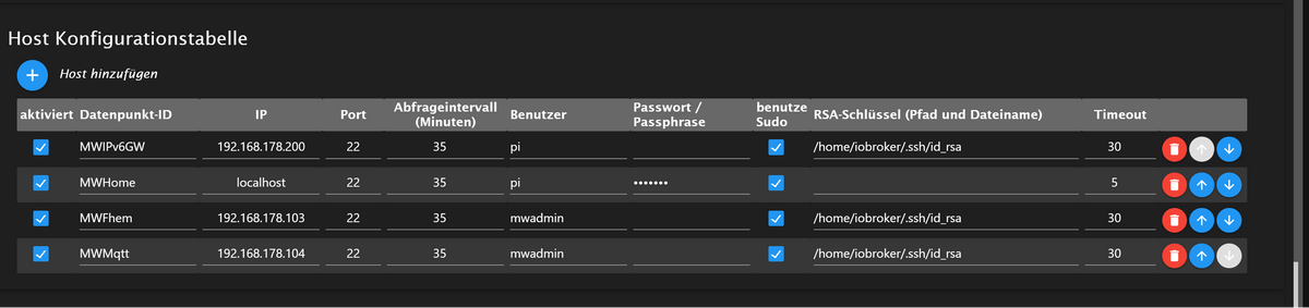

                Der user 'iobroker' gehört aber nicht in die Gruppe 'sudo' rein. Dessen Rechte werden anderweitig vergeben. reboot und shutdown gehört allerdings schon dazu.

                  Gibt doch den Adapter Linux Control….
                  damit kann man wunderbar alle Befehle und Eventualitäten abbilden.
                  Edit: ansonsten wie schon geschrieben über simple-ssh

                    Mein Flow hat so funktioniert, dass die Maschine mit dem Raspberry runtergefahren wird und der Shelly mit 180 s (da kann man davon ausgehen, das die MAschine in der Regel runtergefahren ist) sich abschaltet und nach einer halben Stunde wieder einschaltet.
                    Das Problem ist, dass er sich nicht wieder einschaltet.
                    Und NEIN - der LINUX Adapter bringt hier auch keine Vorteile, weil auch hier der User iobroker die entsprechenden Rechte braucht. Auch die Adapter laufen nämlich mit diesem Benutzer.
                    haselchenH 1 Reply Last reply

                        @speedyblade Mit der Exec Node kannst Du alle Befehle durchführen. Wie gesagt es läuft alles mit den Rechten des Users iobroker.
                        der Shutdown fährt ja nur herunter. Wenn dann die Steckdose ausgeschalten wird und anschließend wieder eingeschalten, dann sollte doch der Raspi automatisch wieder hochfahren
                        Ja das geht auch, wenn du die Steckdose mit der ShellyApp wieder einschaltest.
                        Die Steckdose schaltet auch nach 180s (also 3 Minuten) ab, aber das AUTOMATISCH Wiedereinschalten mit dem Auto On funktioniert nicht.
                        Sprich irgendwie funktioniert der Ontimer irgendwie nicht, wenn man vorher über Auto-Off die Steckdose abgeschaltet hat.
                        Wenn Du über die Shelly APP wieder einschaltest - fährt die Maschine ganz normal wieder hoch! - Also kein Problem.
                        Wie gesagt Du musst der Maschine ja Zeit zum Runterfahren geben, ansonsten ist es ja wie STECKERZIEHEN und das sollte man in jedem Fall vermeiden.

                          Ich nutze das eigentlich so, ich lasse den Raspi mit dem Linux Control Befehl runterfahren . Und per WLAN Steckdose dann per Sprache wieder anschalten ,sodass der Raspi wieder hochfährt .
                          mickymM 1 Reply Last reply

                            @haselchen Das mit der Steckdose - wollte ich wie gesagt nur noch automatisieren, aber wenn Du mit AUTO OFF runterfährst, geht das mit dem AUTO ON nicht - ansonsten geht das.
                            Und ja mit dem HOCH und RUNTERfahren über den Adapter habe ich was falsches gesagt.
                            Der nutzt wohl die Benutzer, die man für die jeweiligen Maschinen angegeben hat. Aber auch mit dem Adapter würde ich dann den
                            Datenpunkt mit NODE-RED ansteuern und sicher nicht mit Blockly. ;) ;)
