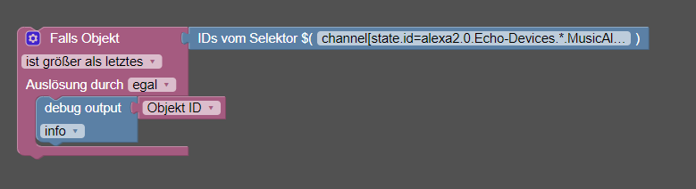

          @andre-raithel ok, so ist auch mein Verständnis. Aber Du kannst doch mit "ID von Selektor" auf eine beliebige ID triggern. In Blockly etwa so:
          oder eben über alle solche DP mit einer Schleife iterieren, falls die Sprachausgabe nicht direkt beim Stellen des Weckers erfolgen soll
