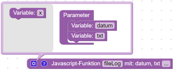

          Erstelle eine Javascript-Funktion fileLog(txt) mit folgendem Inhalt:
          require('fs').appendFileSync('/opt/iobroker/iobroker-data/zoeladung.log', formatDate(new Date(), "YYYY-MM-DD hh:mm:ss") + " \t" + txt + "\n");
          Erzeuge vorher eine leere Datei "/opt/iobroker/iobroker-data/zoeladung.log" und vergebe ihr Schreibrechte.
          @humidor sagte in (Blockly)(Frage) eigene Logdatei erzeugen ?:
          öffnen/schließen des Files?
          Das macht node.js automatisch.

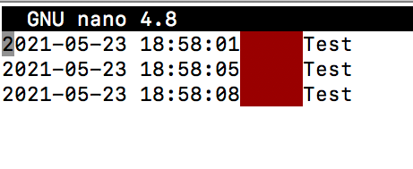

                    @paul53 sagte in (Blockly)(Frage) eigene Logdatei erzeugen ?:
                    ich krieg das noch nicht hin, bitte um Hilfe

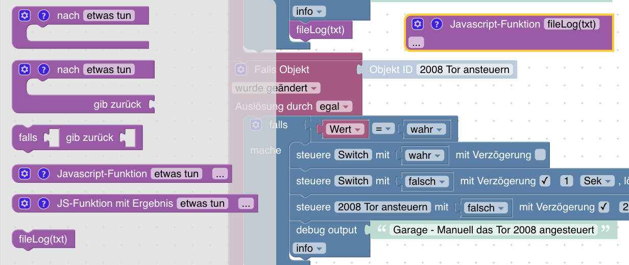

                    wie komme ich zum txt ?
                    BG
                    • HumidorH Humidor
                      @humidor sagte: wie komme ich zum txt ?
                      Zahnrad links.
                      HumidorH 2 Antworten Letzte Antwort
                        Zahnrad links.

                        @paul53 super danke! hat funktioniert

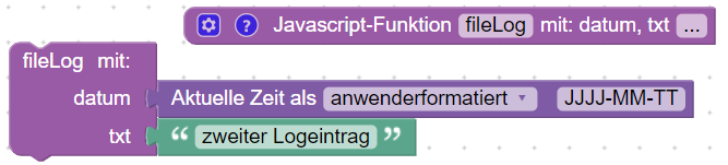

                        wie wäre denn der code für jeden Tag ein File oder bei jeder Ladung? eine fortlaufende Nummer oder Datum & Zeit ?
                        jetzt muss ich noch rausfinden, wie ich auf der Synology VMM die Datei einsehen kann...
                        BG

                          @humidor sagte: wie wäre denn der code für jeden Tag ein File
                          So wie gezeigt
                            So wie gezeigt

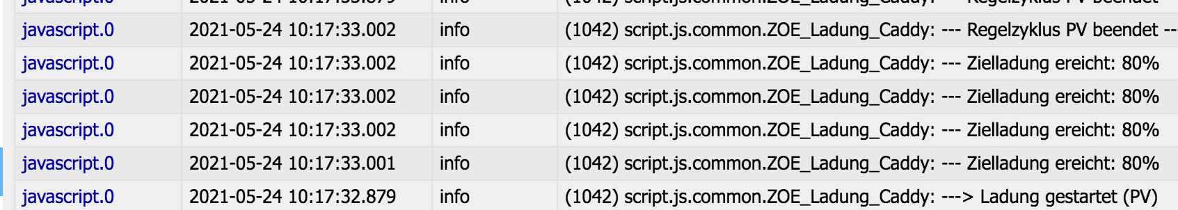

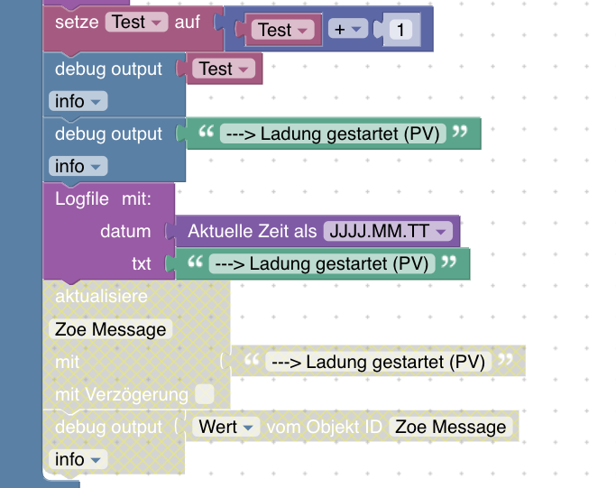

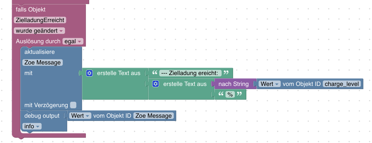

                              @paul53 tja, irgend einen Schmarrn hab ich da jetzt
                              damit mir die Message einen Logeintrag im File erzeugt, habe ich die Message in ein Objekt (String) geschrieben, diesen String dann auch auf Debug
                              Per Trigger wird mir ein Eintrag in das File erzeugt, das passt!
                              Aber im Log werden 5 Einträge gemacht (von Debug)
                              ein Zähler zum Test hat mir gezeigt, dass das Blockly auch wirklich nur 1x durchlaufen wird.
                              Warum ist das so?
                              1x abgearbeitet, 5x Eintrag im Log, 1x Eintrag im File
                              so funktioniert das, das auskommentierte erzeugt 1 File-Eintrag, 5 Log-Einträge ?
                              Einträge sind OK.
                              5 Log-Einträge?
                              mit dere Überegabe vom Datum, macht er kein neues File oder?
                              BG

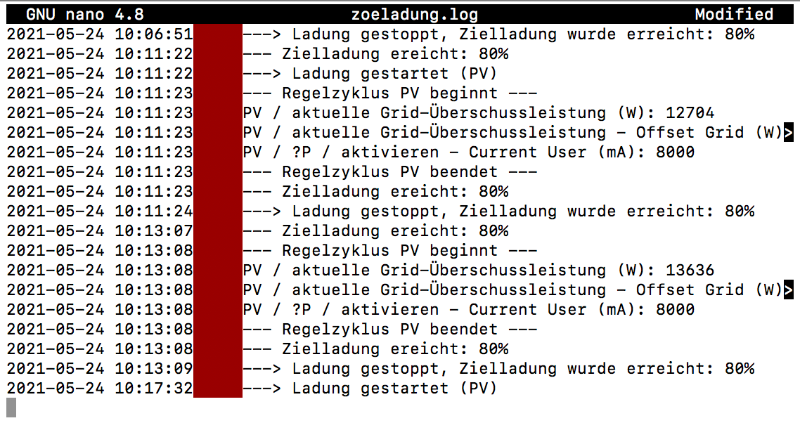

                                Zahnrad links.
                                hi, das datum wird mir in den filenamen nicht übernommen.
                                die Variable datum hat keine Funktion ?
                                im file steht datum und zeit (wie im js programmiert), das file ist endlos, es wird jeder Tag in das selbe File geschrieben.
                                wie können wir das ändern ?
                                BG
                                • HumidorH Humidor
                                  Zahnrad links.
                                  @humidor sagte: wie können wir das ändern ?
                                  Siehe hier
                                  require('fs').appendFileSync('/opt/iobroker/iobroker-data/zoeladung-' + datum + '.log', formatDate(new Date(), "hh:mm:ss") + " \t" + txt + "\n");
                                  HumidorH 1 Antwort Letzte Antwort
