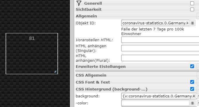

              MCU
              @tg70
              Ich habe VIS: 1.3.8
              Bei mir funktioniert Basic number:
              Bei dem anderen sieht man auch eine grüne Ecke, ich kenne mich damit nicht aus. Schick mal bitte ein Beispiel:

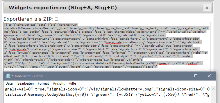

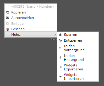

                  @mcu Meinst du den Widget-Export?
                  [{"tpl":"tplValueFloat","data":{"oid":"0_userdata.0.Zahl_SEL","g_fixed":false,"g_visibility":false,"g_css_font_text":false,"g_css_background":true,"g_css_shadow_padding":false,"g_css_border":false,"g_gestures":false,"g_signals":false,"g_last_change":false,"visibility-cond":"==","visibility-val":1,"visibility-groups-action":"hide","is_comma":"true","factor":"1","signals-cond-0":"==","signals-val-0":true,"signals-icon-0":"/vis/signals/lowbattery.png","signals-icon-size-0":0,"signals-blink-0":false,"signals-horz-0":0,"signals-vert-0":0,"signals-hide-edit-0":false,"signals-cond-1":"==","signals-val-1":true,"signals-icon-1":"/vis/signals/lowbattery.png","signals-icon-size-1":0,"signals-blink-1":false,"signals-horz-1":0,"signals-vert-1":0,"signals-hide-edit-1":false,"signals-cond-2":"==","signals-val-2":true,"signals-icon-2":"/vis/signals/lowbattery.png","signals-icon-size-2":0,"signals-blink-2":false,"signals-horz-2":0,"signals-vert-2":0,"signals-hide-edit-2":false,"lc-type":"last-change","lc-is-interval":true,"lc-is-moment":false,"lc-format":"","lc-position-vert":"top","lc-position-horz":"right","lc-offset-vert":0,"lc-offset-horz":0,"lc-font-size":"12px","lc-font-family":"","lc-font-style":"","lc-bkg-color":"","lc-color":"","lc-border-width":"0","lc-border-style":"","lc-border-color":"","lc-border-radius":10,"lc-zindex":0},"style":{"left":"1002px","top":"145px","background":"{0_userdata.0.Zahl_SONOS}"},"widgetSet":"basic"}]
                  TG70T 1 Antwort Letzte Antwort

                      @tg70 Da ist kein Script. Schick mir mal ein Beispiel vom inventwo-universal ausgefüllt mit den Werten als Export. Danke.

                              MCU
                              @tg70 Das funktioniert doch mit dem Hintergrund und dem letzten Binding. Oder hast du da jetzt noch Probleme?

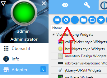

                                      MCU
                                      @tg70 Erst die Adapter updaten:
                                      • M MCU
                                        TG70T Offline
                                        TG70T Offline
                                        TG70
                                        Forum Testing
                                        genau dieses Symbol ist beim VIS (Visualisierung) nicht vorhanden.
