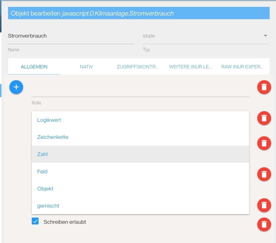

        @mat8 Ich gehe davon aus, dass du eine falsche "Art" des Wertes im Datenpunkt festgelegt hast. Bei deinem Datenpunkt müsste dort "Zahl" definiert werden. Wenn z.B. "Logik" hinterlegt wäre, dann lässt der Datenpunkt nur true und false zu.

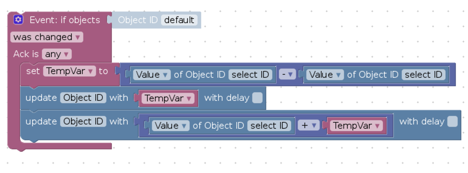

          Neben dem Problem das die Hilfsvariable nicht sauber gespeichert wird wirst Du noch ein Problem bekommen:
          Durch die Art und Weise wie das System mit Aktualisierungen der Datenpunkte umgeht ist nicht sichergestellt das der Baustein
          den direkt vorher geschriebenen Wert beinhaltet.
          Ich empfehle:
          • Erstelle eine Variable im Skript
          • Weise dieser Variablen den Wert Screenshot 2021-03-16 at 08.50.22.png zu
          • Aktualisiere dann den Datenpunkt "Hilfsvariable" mit dem Wert der Variablen
          • Nutze beim Aktualisieren des Aktuellen Zählerstand in der Berechnung die Variable an Stelle des oben angegebenen "wert von..." Baustein.

                @kusi Wenn du das so umsetzt wie ich es geschrieben habe - nein. Du aktualisierst ja weiterhin den Datenpunkt "Hilfsvariable" mit dem geänderten Wert.
                Die im Skript definierte variable dient nur dazu das du keine verschachtelten Lese/Schreiboperationen machen musst.
                A.
                Es sollte in Etwa so aussehen. Bei den Datenpunkten brauchst du etwas Fantasie - da hab ich natürlich nicht die die du nutzt.

                    Also verstehe ich richtig, wenn ich einen Wert in einen Datenpunkt schreibe und diesen innert kürzester Zeit wieder auslese, dass es passieren könnte, dass noch nicht der "neue" Wert vom DP gelesen wird?
