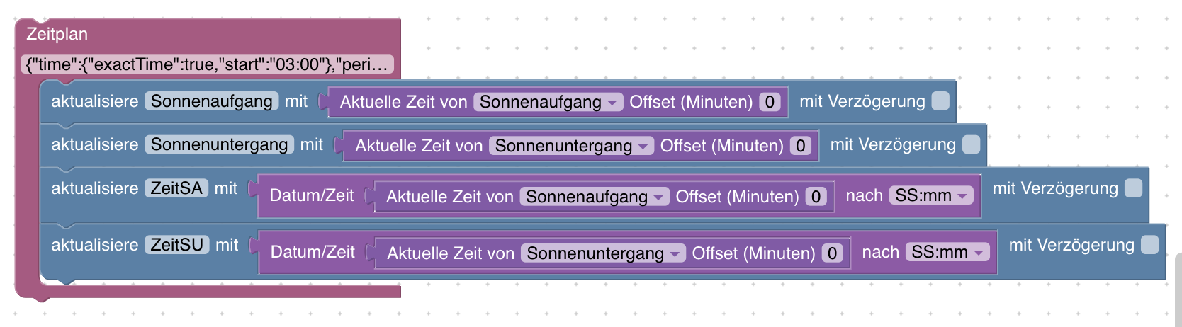

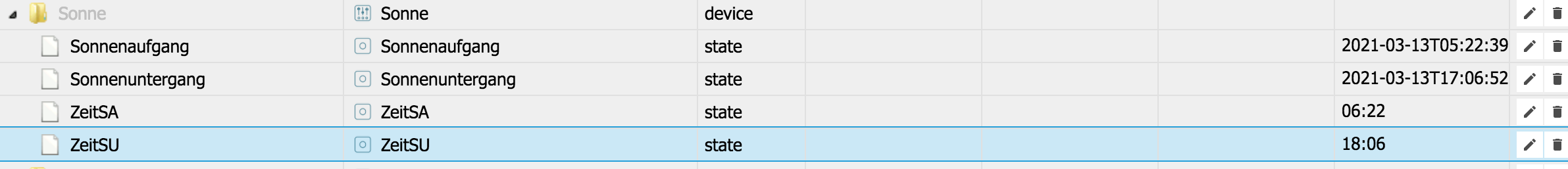

    Hallo 👍
    Ich möchte die Zeiten in ein Objekt schreiben um es allgemein verwenden zu können.
    Dazu schreibe ich SA und SU in ein Objekt und aus dem Objekt extrahiere ich dann die Zeit.
    Die Objekte sind Zeichenketten (also String?)
    Unterschied in der extrahierten Zeit (GMT+1? MEZ?), diese stimmt, der komplette Zeitstempel ist 1h falsch.
    Funktioniert soweit, nur gibt es Einträge im Log
    javascript.0	2021-03-13 07:16:00.021	warn	(15581) at processTimers (internal/timers.js:497:7)
    javascript.0	2021-03-13 07:16:00.020	warn	(15581) at listOnTimeout (internal/timers.js:554:17)
    javascript.0	2021-03-13 07:16:00.020	warn	(15581) at Timeout._onTimeout (/opt/iobroker/node_modules/iobroker.javascript/node_modules/node-schedule/lib/schedule.js:510:7)
    javascript.0	2021-03-13 07:16:00.019	warn	(15581) at /opt/iobroker/node_modules/iobroker.javascript/node_modules/node-schedule/lib/schedule.js:552:11
    javascript.0	2021-03-13 07:16:00.019	warn	(15581) at Job.invoke (/opt/iobroker/node_modules/iobroker.javascript/node_modules/node-schedule/lib/schedule.js:173:10)
    javascript.0	2021-03-13 07:16:00.019	warn	(15581) at Job.job (/opt/iobroker/node_modules/iobroker.javascript/lib/sandbox.js:1296:34)
    javascript.0	2021-03-13 07:16:00.018	warn	(15581) at Object.<anonymous> (script.js.common.Sonne:3:3)
    javascript.0	2021-03-13 07:16:00.018	warn	(15581) at setState (/opt/iobroker/node_modules/iobroker.javascript/lib/sandbox.js:1422:20)
    javascript.0	2021-03-13 07:16:00.015	warn	(15581) You are assigning a object to the state "javascript.0.Sonne.Sonnenuntergang" which expects a string. Please fix your code to use a string or change the state type to object. This warning migh
    javascript.0	2021-03-13 07:16:00.014	warn	(15581) at processTimers (internal/timers.js:497:7)
    javascript.0	2021-03-13 07:16:00.014	warn	(15581) at listOnTimeout (internal/timers.js:554:17)
    javascript.0	2021-03-13 07:16:00.014	warn	(15581) at Timeout._onTimeout (/opt/iobroker/node_modules/iobroker.javascript/node_modules/node-schedule/lib/schedule.js:510:7)
    javascript.0	2021-03-13 07:16:00.013	warn	(15581) at /opt/iobroker/node_modules/iobroker.javascript/node_modules/node-schedule/lib/schedule.js:552:11
    javascript.0	2021-03-13 07:16:00.013	warn	(15581) at Job.invoke (/opt/iobroker/node_modules/iobroker.javascript/node_modules/node-schedule/lib/schedule.js:173:10)
    javascript.0	2021-03-13 07:16:00.012	warn	(15581) at Job.job (/opt/iobroker/node_modules/iobroker.javascript/lib/sandbox.js:1296:34)
    javascript.0	2021-03-13 07:16:00.012	warn	(15581) at Object.<anonymous> (script.js.common.Sonne:2:3)
    javascript.0	2021-03-13 07:16:00.011	warn	(15581) at setState (/opt/iobroker/node_modules/iobroker.javascript/lib/sandbox.js:1422:20)
    javascript.0	2021-03-13 07:16:00.007	warn	(15581) You are assigning a object to the state "javascript.0.Sonne.Sonnenaufgang" which expects a string. Please fix your code to use a string or change the state type to object. This warning might

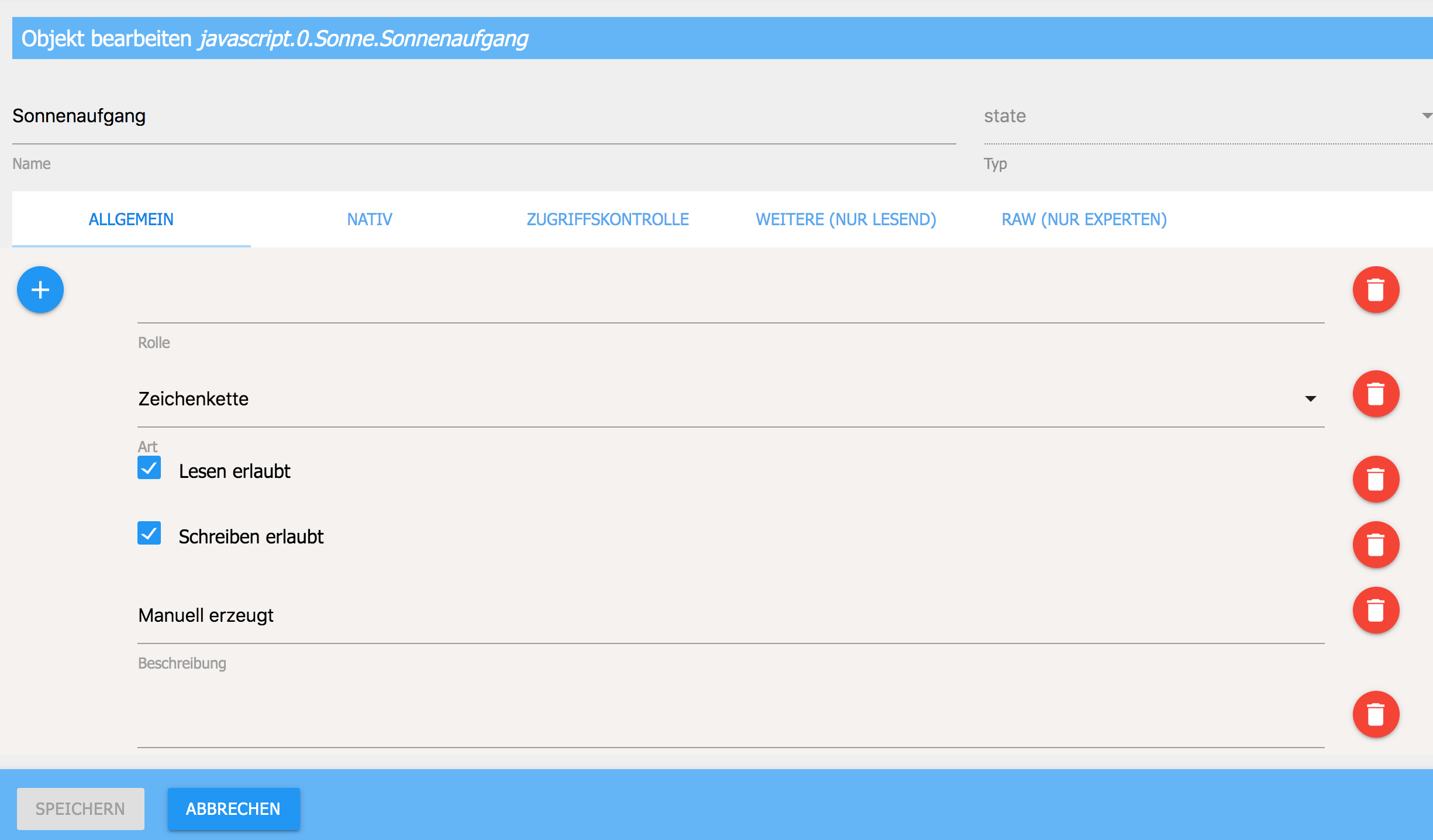

      AsgothianA Offline
      AsgothianA Offline
      Asgothian
      @humidor Du solltest das "Objekt" Zeit in einen Text umwandeln. Dein Datenpunkt erwartet eine Zeichenkette, aber bekommt ein Objekt geliefert.
      Wenn du diesen Baustein vor deine Werte setzt sollte es passen.

        @asgothian super, danke, hat damit funktioniert und alle Werte stimmen jetzt.

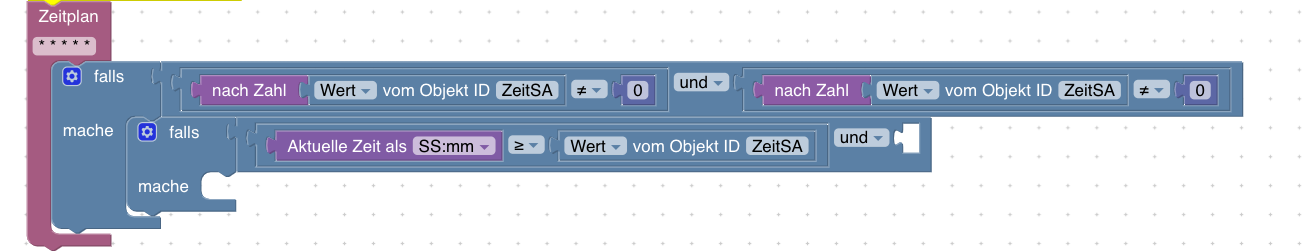

          @asgothian
          eine Abfrage, passt das so oder muss da auch noch umgewandelt werden?
          ..schaut OK aus, wird abgearbeitet, mal sehen wenn es außerhalb der Zeit ist
