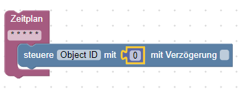

      @uwe-waizmann
      Jede Minute wird der Wert 0 in die Object ID geschrieben:

        @uwe-waizmann
