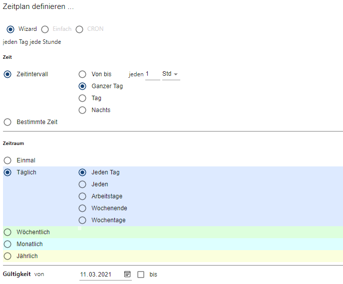

    ich verzweifle gerade ein wenig.
    Ich möchte bei einem Trigger (Alarmeingang) nur in der Nacht, ein oder mehrere Lampen einschalten und automatisch nach einiger Zeit ausschalten.
    Das funktioniert aber nicht. Der Trigger und die Aktion funktionieren zusammen, aber sobald ich den Zeitplan da einbaue, gehts nicht mehr.
    Wisst ihr woran das liegt?
    Hab mal den Skript und den dazugehörigen Zeitplan hochgeladen. Die 3 Sekunden für das Ausschalten der Lampe ist natürlich nur zum testen gewesen.

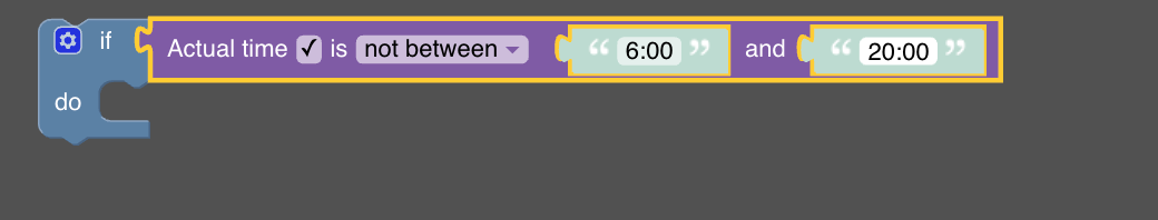

      Im Trigger machst du ein
      Innerhalb des Falls block die Lampen ansteuern.
      Der Zeitplan kann dann weg.
      A.
