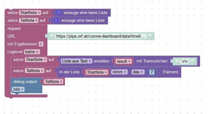

    Ich habe schon öfters versucht den Inhalt eines Textes/Arrays... per split in kleiner Einheiten aufzuteilen, wie ich es in nativen js gesehen hatte.
    Das hat nie geklappt, ich habe es meinem Unvermögen zugeschrieben.
    Jetzt hatte ich es nochmal gemacht und komme nur über massive Krücken zu dem gewünschten ergebenis.
    Der Block "Liste aus Text erzeugen mit Trennzeichen..." hat im js-code den split Befehl
    Startliste = result.split('\\r\\n');
    Leider schreibt dieser Block, tatsächlich ein \r\n an die Stellen, in denen in dem CSV der neue Datensatz beginnt, aber eine Auflösung über "in Liste nehme das 7. Element" ergibt nur ein undefined
    Mache ich etwas falsch oder ist das ein bug?
    Das Blockly:
    "Teilliste" ergibt undefined

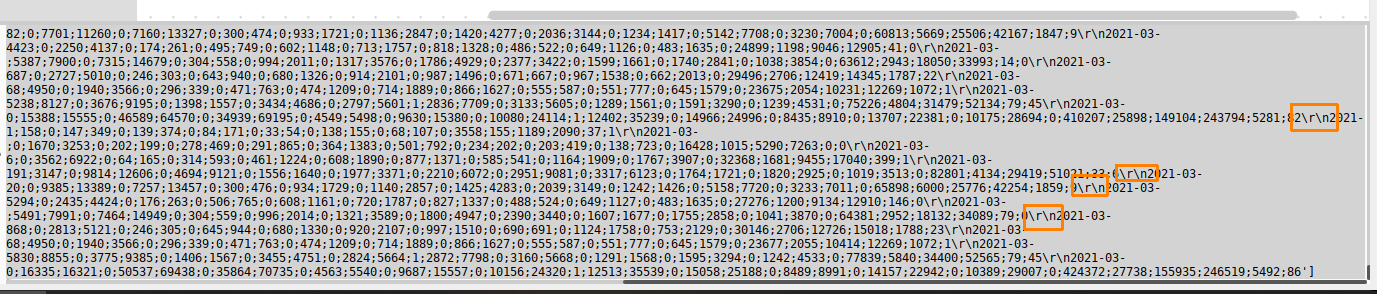

    "Startliste" sieht so aus:

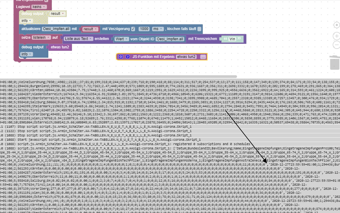

      @homoran kann ich bestätigen, da ist etwas nicht ganz richtig
      und so geht es dann
      über eine funktion mit:
      return getState("0_userdata.0.Oesi_Impfen.all").val.split('\r\n')

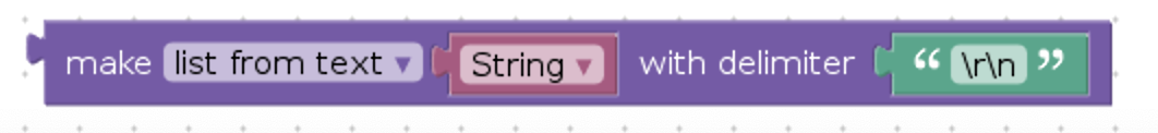

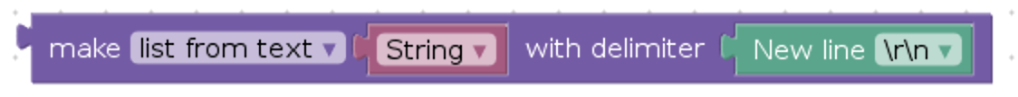

        @liv-in-sky sagte in Array über split erzeugen - Bug??:
        Ich kann leider nicht bestätigen das das ein Bug ist. Die Nutzung ist allerdings nicht ganz richtig ist. Das Problem an der Stelle ist der Umgang mit Sonderzeichen. So wie Blockly damit umgeht geht es davon aus das die angegebenen Zeichen genau in der Form im Text auftauchen sollen wie sie angegeben werden. Dadurch wird aus einen \r ein \\r. Das ist kein Bug sondern ein geplantes Verhalten.
        Um das zu umgehen gibt es extra einen Baustein.
        vereinfacht geschrieben:
        Falsch: Screenshot 2021-03-11 at 11.59.15.png
        Richtig: Screenshot 2021-03-11 at 12.00.41.png
            @asgothian sagte in Array über split erzeugen - Bug??:
            Richtig:
            Danke, das versuche ich sofort noch einmal.
            Ich bin mir sicher, dass das auch nicht klappte.
            Kann aber sein dass ich es nur mit "newLine" in Verbindung mit \n oder \r versucht hatte
