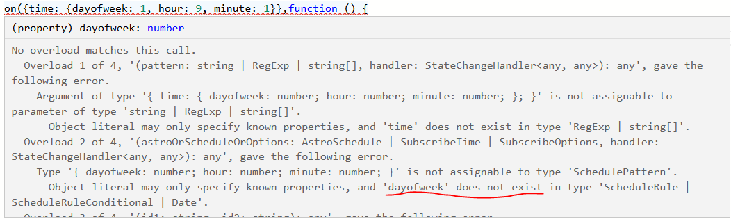

    Hallo zusammen
    Möchte ein Skript am Montag um 9:01 ausführen lassen.
    Ich dachte, dass dies so möglich sein sollte:
    on({time: {dayofweek: 1, hour: 9, minute: 1}},function () {
    Geht aber anscheinend nicht - was mach ich falsch?

        @homoran Ok, ich hab mich verschrieben - am Montag, nicht Monat.
        es muss dayOfWeek sein, nicht dayofweek - Problem gelöst.

          @dominic-reber Das hat dir doch sicher die Auto-Vervollständigung vorgeschlagen:
          und dann ganz böse gemeckert als du es falsch geschrieben hast:
