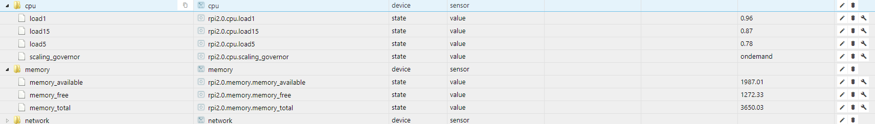

            @meistertr sagte in vis ist lnagsam auf pi4 aber wieso:
            Der Pi läuft bis auf einen kleinen slave für zigbee nahezu im leerlauf und ist nicht mal ansatzweise ausgelastet.
            Was heisst nicht ausgelastet? RAM oder CPU?

              MeistertrM Offline
              MeistertrM Offline
              Meistertr
              @unclesam sowohl aus auch :)

                        [So Mär  7 18:27:48 2021] sd 0:0:0:0: [sda] tag#4 uas_eh_abort_handler 0 uas-tag                                                                              2 inflight: CMD IN
                        [So Mär  7 18:27:48 2021] sd 0:0:0:0: [sda] tag#4 CDB: opcode=0x28 28 00 01 48 2                                                                             0 00 00 00 08 00
                        [So Mär  7 18:27:48 2021] sd 0:0:0:0: [sda] tag#2 uas_eh_abort_handler 0 uas-tag                                                                              10 inflight: CMD IN
                        [So Mär  7 18:27:48 2021] sd 0:0:0:0: [sda] tag#2 CDB: opcode=0x28 28 00 03 20 f                                                                             b e8 00 01 00 00
                        [So Mär  7 18:27:48 2021] sd 0:0:0:0: [sda] tag#1 uas_eh_abort_handler 0 uas-tag                                                                              1 inflight: CMD IN
                        [So Mär  7 18:27:48 2021] sd 0:0:0:0: [sda] tag#1 CDB: opcode=0x28 28 00 01 08 2                                                                             0 08 00 00 78 00
                        [So Mär  7 18:27:48 2021] sd 0:0:0:0: [sda] tag#0 uas_eh_abort_handler 0 uas-tag                                                                              6 inflight: CMD OUT
                        [So Mär  7 18:27:48 2021] sd 0:0:0:0: [sda] tag#0 CDB: opcode=0x2a 2a 00 00 18 2                                                                             a 08 00 00 08 00
                        [So Mär  7 18:27:48 2021] scsi host0: uas_eh_device_reset_handler start
                        [So Mär  7 18:27:48 2021] usb 2-2: reset SuperSpeed Gen 1 USB device number 2 us                                                                             ing xhci_hcd
                        [So Mär  7 18:27:48 2021] scsi host0: uas_eh_device_reset_handler success
                        [So Mär  7 18:28:31 2021] sd 0:0:0:0: [sda] tag#17 uas_eh_abort_handler 0 uas-ta                                                                             g 2 inflight: CMD IN
                        [So Mär  7 18:28:31 2021] sd 0:0:0:0: [sda] tag#17 CDB: opcode=0x28 28 00 00 0c                                                                              37 00 00 00 20 00
                        [So Mär  7 18:28:49 2021] sd 0:0:0:0: [sda] tag#16 uas_eh_abort_handler 0 uas-ta                                                                             g 1 inflight: CMD
                        [So Mär  7 18:28:49 2021] sd 0:0:0:0: [sda] tag#16 CDB: opcode=0x35 35 00 00 00                                                                              00 00 00 00 00 00
                        [So Mär  7 18:28:49 2021] scsi host0: uas_eh_device_reset_handler start
                        [So Mär  7 18:28:49 2021] sd 0:0:0:0: [sda] tag#19 uas_zap_pending 0 uas-tag 4 i                                                                             nflight: CMD
                        [So Mär  7 18:28:49 2021] sd 0:0:0:0: [sda] tag#19 CDB: opcode=0x28 28 00 01 48                                                                              20 00 00 00 08 00
                        [So Mär  7 18:28:49 2021] sd 0:0:0:0: [sda] tag#23 uas_zap_pending 0 uas-tag 5 i                                                                             nflight: CMD
                        [So Mär  7 18:28:49 2021] sd 0:0:0:0: [sda] tag#23 CDB: opcode=0x28 28 00 03 20                                                                              fa e8 00 01 00 00
                        [So Mär  7 18:28:49 2021] sd 0:0:0:0: [sda] tag#20 uas_zap_pending 0 uas-tag 6 i                                                                             nflight: CMD
                        [So Mär  7 18:28:49 2021] sd 0:0:0:0: [sda] tag#20 CDB: opcode=0x28 28 00 01 48                                                                              20 10 00 00 70 00
                        [So Mär  7 18:28:49 2021] sd 0:0:0:0: [sda] tag#21 uas_zap_pending 0 uas-tag 7 i                                                                             nflight: CMD
                        [So Mär  7 18:28:49 2021] sd 0:0:0:0: [sda] tag#21 CDB: opcode=0x28 28 00 03 64                                                                              2e 38 00 00 88 00
                        [So Mär  7 18:28:49 2021] sd 0:0:0:0: [sda] tag#22 uas_zap_pending 0 uas-tag 8 i                                                                             nflight: CMD
                        [So Mär  7 18:28:49 2021] sd 0:0:0:0: [sda] tag#22 CDB: opcode=0x28 28 00 01 4c                                                                              f7 38 00 00 08 00
                        [So Mär  7 18:28:49 2021] sd 0:0:0:0: [sda] tag#24 uas_zap_pending 0 uas-tag 9 i                                                                             nflight: CMD
                        [So Mär  7 18:28:49 2021] sd 0:0:0:0: [sda] tag#24 CDB: opcode=0x28 28 00 03 21                                                                              89 e8 00 01 00 00
                        [So Mär  7 18:28:49 2021] sd 0:0:0:0: [sda] tag#25 uas_zap_pending 0 uas-tag 10                                                                              inflight: CMD
                        [So Mär  7 18:28:49 2021] sd 0:0:0:0: [sda] tag#25 CDB: opcode=0x28 28 00 03 21                                                                              8a e8 00 01 00 00
                        [So Mär  7 18:28:49 2021] sd 0:0:0:0: [sda] tag#26 uas_zap_pending 0 uas-tag 11                                                                              inflight: CMD
                        [So Mär  7 18:28:49 2021] sd 0:0:0:0: [sda] tag#26 CDB: opcode=0x28 28 00 00 4c                                                                              e3 48 00 00 38 00
                        [So Mär  7 18:28:49 2021] sd 0:0:0:0: [sda] tag#27 uas_zap_pending 0 uas-tag 12                                                                              inflight: CMD
                        [So Mär  7 18:28:49 2021] sd 0:0:0:0: [sda] tag#27 CDB: opcode=0x28 28 00 03 21
                        @pete0815 sagte in vis ist lnagsam auf pi4 aber wieso:
                        Das sieht nach Treiber-Gedöns aus. Kann man vermutlich mit quirks umgehen, ich würde mir aber eine SSD suchen die sauberer läuft.
                        ? 1 Antwort Letzte Antwort
                          ? Offline
                          ? Offline
                          Ein ehemaliger Benutzer
                          @thomas-braun Ok Danke mache ich
