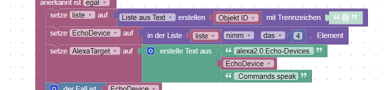

                      @ben1983 Du kannst auch auf Routinen triggern. Jede Routine hat eine fixe ID und aus der Objekt ID des Triggers kannst Du Dir die Serial Number des Alexa-Devices holen. Ich nutze das in Blockly, lege "Dummy" Routinen in Alexa an und scripte dann die Ausführung.

                          @alexi die Routine hat auf jedem Device die gleiche ID, deswegen ersetzt Du den zweiten Stern gegen die ID der Routine, auf die Du triggern willst

                                      @ahnungsbefreit bekommt Man aus dem verlinkten Objekt nicht das Objekt der Routine?
                                      Wie bekommt man nun das Device raus?

                                        @ben1983 Nur die Devices, die Du auch in den Objekten siehst.
                                        • Ben1983B Ben1983
                                          A Offline
                                          A Offline
                                          Ahnungsbefreit
                                          @ben1983 sagte: Wie bekommt man nun das Device raus?
                                          Wenn Du auf eine bestimmte Routine triggerst, dann sieht die Objekt ID so aus:
                                          alexa2.0.Echo-Devices.<deviceSerNo>.Routines.<RoutineID>
                                          Wenn Du diese Liste auseinandernimmst, kannst Du daraus die OID für die Ausgabe ermitteln. In Blockly sieht das dann z.B. so aus:
