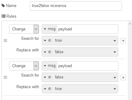

    ich habe die schedex Node misbraucht um eine Toggle funktion zu machen. Diese funktioniert, aber manchmal muss man zweimal druecken um zu toggeln da sie den status vergisst.
    Mir ist eingefallen das es einfacher geht:
    Habe den STatus der Lampe abgefragt und moechte diesen invertieren.
    Leider scheint es die change node gibt den retournierten Status der Lampe einfach durch.
    Rechts im Debug sieht man die node ist die Gleiche fuer beide Debug Eingaenge.
    ausserdem aendert sich true auf false nicht
    Weiters habe ich eine Frage zur msg.reset , konnte nicht finden wie diese definiert ist.
    ist die Payload dann reset?
    Habe beim Trigger den reset jetzt mit der msg off geloest aber dennoch wuerde ich gerne wissen was
    msg.reset ist ?
    Wie immer herzlichen Dank!
    many Thx for your support,
    Vielen Dank!

      @fred-freund
      Kann beide Fragen beantworten. ;)
      1. Ja Du musst eine Nachricht mit der Eigenschaft msg.reset definieren - hat mit der payload nichts zu tun.
      kannst Du natürlich auch mit einer Inject Node testen:
      1. Du musst Dir grundsätzlich das Funktionieren der Change Node verstehen - das heißt alle Regel werden nacheinander abgearbeitet.
      Was Du machst: Du änderst in der 1.Regel true = > false, dann wird die 2. Regel ausgeführt und Du änderst false => true und wunderst Dich dann, dass nichts passiert ;) ;) wenn true ankommt, false dürfte ja gehen, da dann ja nur die 2. Regel ausgeführt wird. Also Dein Titel, dass die Change Node, reicht nicht durchreicht ist deshalb völlig falsch. ;) Sie arbeitet hingegegen so wie Du das definiert hast und übt eine doppelte Verneinung aus. ;) ;) - sozusagend: nicht (nicht richtig) = richtig
      Entweder Du sicherst ein Status weg - geht auch indem Du den Typ änderst.
      Also true => false (string), dann false in true und dann false (string) in true.

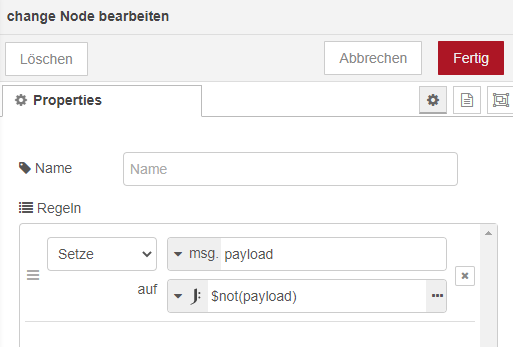

      Noch einfacher geht es allerdings bei booleans:
      Einfach statt Change ein Set auf einen JSONATA Ausdruck, in dem Du den eingehenden Status einfach verneinst. Das macht man mit $not(payload) wie folgt:
      Fred FreundF 1 Antwort Letzte Antwort

        @mickym Danke!
        UI, dachte die change ist ein if then else nicht eines nach dem anderen :-)
        JSonata hab ich schon gelesen das das maechtig ist...
        Danke nochmals, werde mir das LERNEN
        LG und schoenen Abend

          @fred-freund Wenn Du in den JSONATA Nodes auf die 3 Punkte klickst - bekommst Du eine Funktionsreferenz mit einer kleinen Erklärung. Ansonsten kannst Du die mathematische Operatoren verwenden bzw. mit & strings miteinander verketten.
