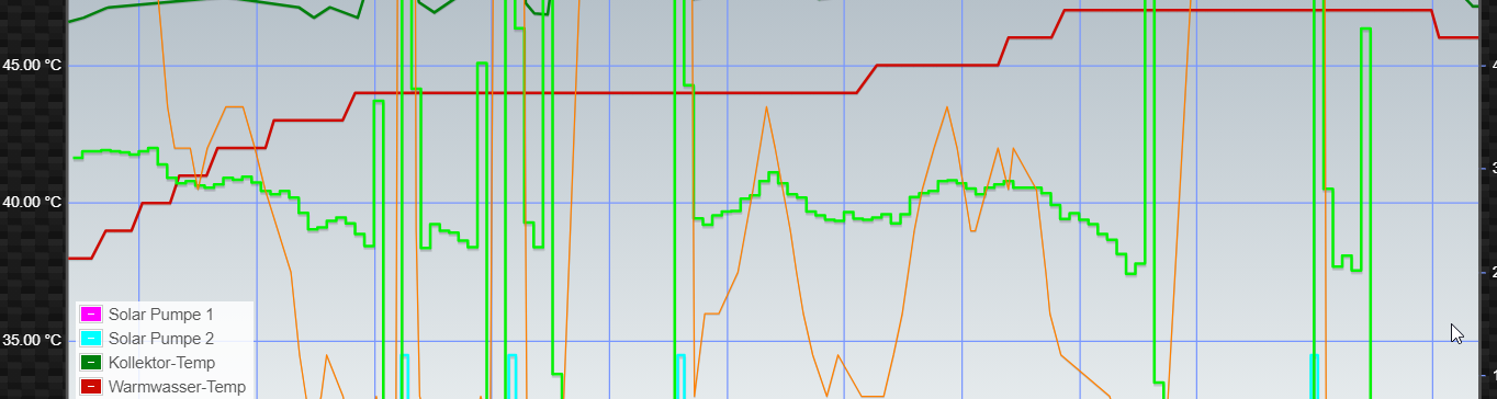

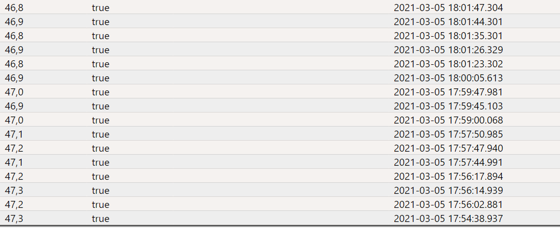

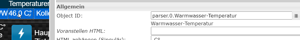

        Das Widget zeigt immer volle ganze Zahlen an. Es wird immer abgerundet.
        History:
        Und Flot:

          @hg6806 sagte in In VIS wird ein falschen Wert (Datenpunkt) angezeigt:
          leider hast du die Einstellungen abgeschnitten 😡
          Außerdem scheint da etwas mit deinem Quellformat nicht zu stimmen.
          Ist das eine Zahl, oder doch eher ein Text?
          Eine Zahl müsste einen Punkt als Dezimaltrenner haben. Da hier ein Komma ist, erkennt das Widget die Nach"komma"stellen nicht
          Und Flot:
          was ist da?
          was ist was?
          rot ist Warmwasser?
          Flot zeigt auch immer den einen "alten" Wert an
          die Linie wechselt doch den Wert.
          Was verstehe ich denn jetzt nicht?
          hg6806H 1 Antwort Letzte Antwort

            Rot ist Warmwasser. Ist doch unten die Legende.
            Ja, der Wert wechselt, aber nur ganze Grad-Zahlen.

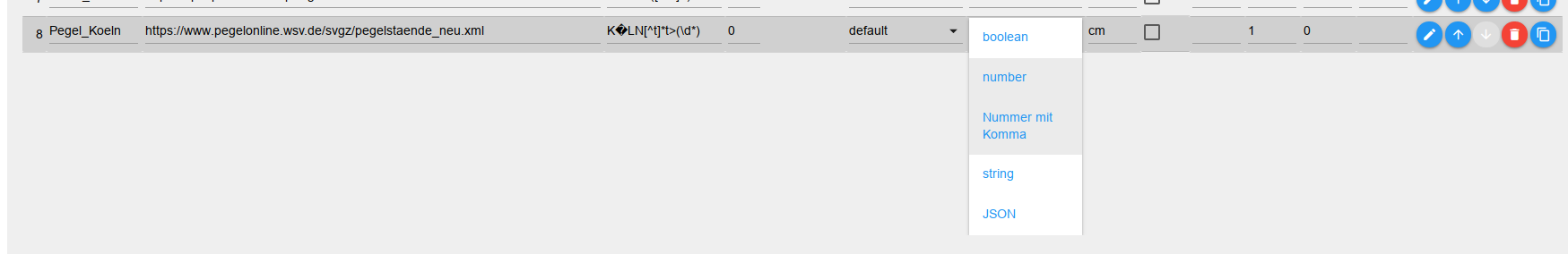

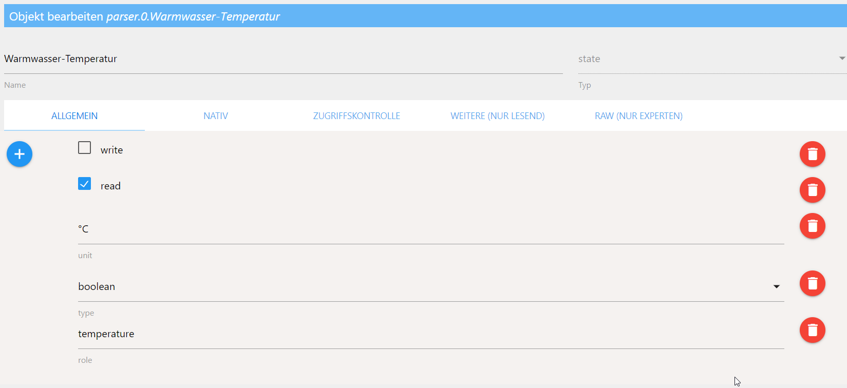

                Der ist komischerweise boolean, obwohl im Parser bei Typ Nummer mit Komma eingegeben habe.
                Wenn ich den "händisch" auf number setze, bekomme ich gar keinen Wert.
                • hg6806H hg6806
                  Der Typ muss zwingend "Nummer mit Komma" sein, damit du die Ergebnisse weiter bearbeiten kannst.
                  eine Änderung des Typs kann zu Problemen führen.
                  Dann bitte die Regel löschen und neu anlegen
                  Ansonsten bitte debug-log vom Start der Regel

                    Hatte ich auch schon versucht, es wird immer Boolean, bzw. Logikwert angelegt.
                    Wenn ich es auf Zahl ändere, gibt es Probleme, weil es keine "Zahl mit Komma" gibt.

                    • hg6806H hg6806
                      Hier mal das Log vom Parser
                      wo legst du das an?
                      Man macht das in der parser-Instanz!

                          Habe es hingekriegt!
                          Und zwar wird ein andere Wert (Kollektor-Temperatur) korregt mit Nachkommastelle angezeigt.
                          Dort im Datenpunkt gibt es das Attribut "comma".
                          Das habe ich bei dem fehlerhaften per RAW nachträglich reingeschrieben und natürlich auf "Zahl" gesetzt.
                          So funktioniert es.
                          Ich schätze aber, dass Parser hier was falsch anlegt.
                            Parser legt den DP an, jedoch immer nur einen Logikwert.
                            dann hast du es falsch ausgewählt!
                            Vor dem speichern den Typ unbedingt auf Nummer mit Komma ändern
                              eigentlich nicht.
                              Logikwert ist voreinstellung und muss umgestellt werden
                                      Ja, genau!
                                      kann ich nicht nachvollziehen.
                                      Habe gerade eine testregel angelegt.
                                      In den Objects steht:
                                        "_id": "parser.0.testregel",
                                        "common": {
                                          "name": "testregel",
                                          "write": false,
                                          "read": true,
                                          "unit": "",
                                          "type": "commaNumber",
                                          "role": "state"
                                        "native": {
                                          "link": "https://www.pegelonline.wsv.de/svgz/pegelstaende_neu.xml",
                                          "regex": "K�LN[^t]*t>(\\d*)",
                                          "interval": "",
                                          "factor": 1,
                                          "item": 0,
                                          "offset": 0,
                                          "substitute": "",
                                          "substituteOld": false
                                        "type": "state",
                                        "user": "system.user.admin",
                                        "ts": 1615059878109,
                                        "acl": {
                                          "object": 1636,
                                          "state": 1636,
                                          "owner": "system.user.admin",
                                      siehe Zeile 8: "type": "commaNumber",
                                      Habe leider auf die schnelle nichts gefunden, wo wirklich eine Zahlk mit Kommaseparator drin istkeine

                                        Strange, das hat bei mir nicht funktioniert.
                                        Bei mir ist alles aktuell, außer VIS Adapter
                                        Hier meine RAW Daten:
                                          "ts": 1615042921582,
                                          "common": {
                                            "name": "Warmwasser-Temperatur",
                                            "unit": "°C",
                                            "type": "number",
                                            "role": "temperature",
                                            "write": false,
                                            "read": true,
                                            "custom": {
                                              "history.0": {
                                                "enabled": true,
                                                "changesOnly": true,
                                                "debounce": "1000",
                                                "maxLength": "1000",
                                                "retention": "31536000",
                                                "changesRelogInterval": 0,
                                                "changesMinDelta": 0,
                                                "aliasId": ""
                                              "statistics.0": {
                                                "enabled": true,
                                                "logName": "Warmwasser-Temperatur",
                                                "count": false,
                                                "sumCount": false,
                                                "timeCount": false,
                                                "fiveMin": false,
                                                "groupFactor": "",
                                                "impUnit": "",
                                                "impUnitPerImpulse": "",
                                                "sumIgnoreMinus": true,
                                                "sumDelta": false,
                                                "avg": true,
                                                "minmax": true,
                                                "sumGroup": ""
                                          "native": {
                                            "link": "http://user:PW1234@192.168.178.26/SD/schematic_files/1.CGI",
                                            "regex": "s5",
                                            "interval": "",
                                            "substitute": "",
                                            "factor": 1,
                                            "item": 0,
                                            "offset": 0,
                                            "substituteOld": false,
                                            "comma": true
