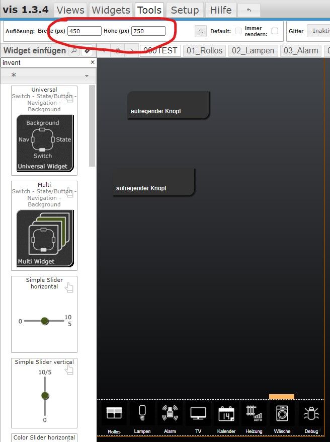

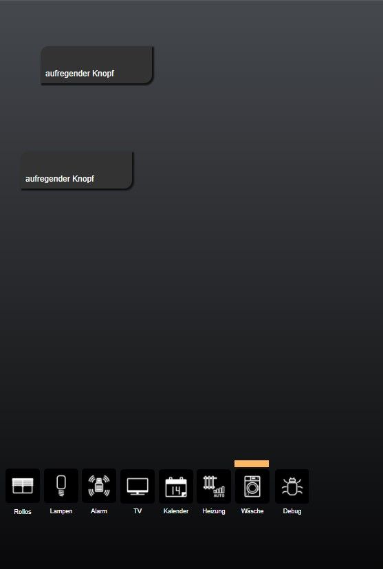

    @wendy2702 Vielen Dank erstmal für deine Antwort. Du hast natürlich Recht ein paar Details sollte ich noch liefern. Ich verwende eine VIS Visualisierung Version 1.3.4. In den Viewauflösungen habe ich die gewünschte Breite/Höhe eingestellt. Es erscheinen dann im Editor auch feine orangene Linien, die genau den Bereich abdecken, den ich gerne anzeigen möchteScreenshot 2021-03-04 083757.jpg

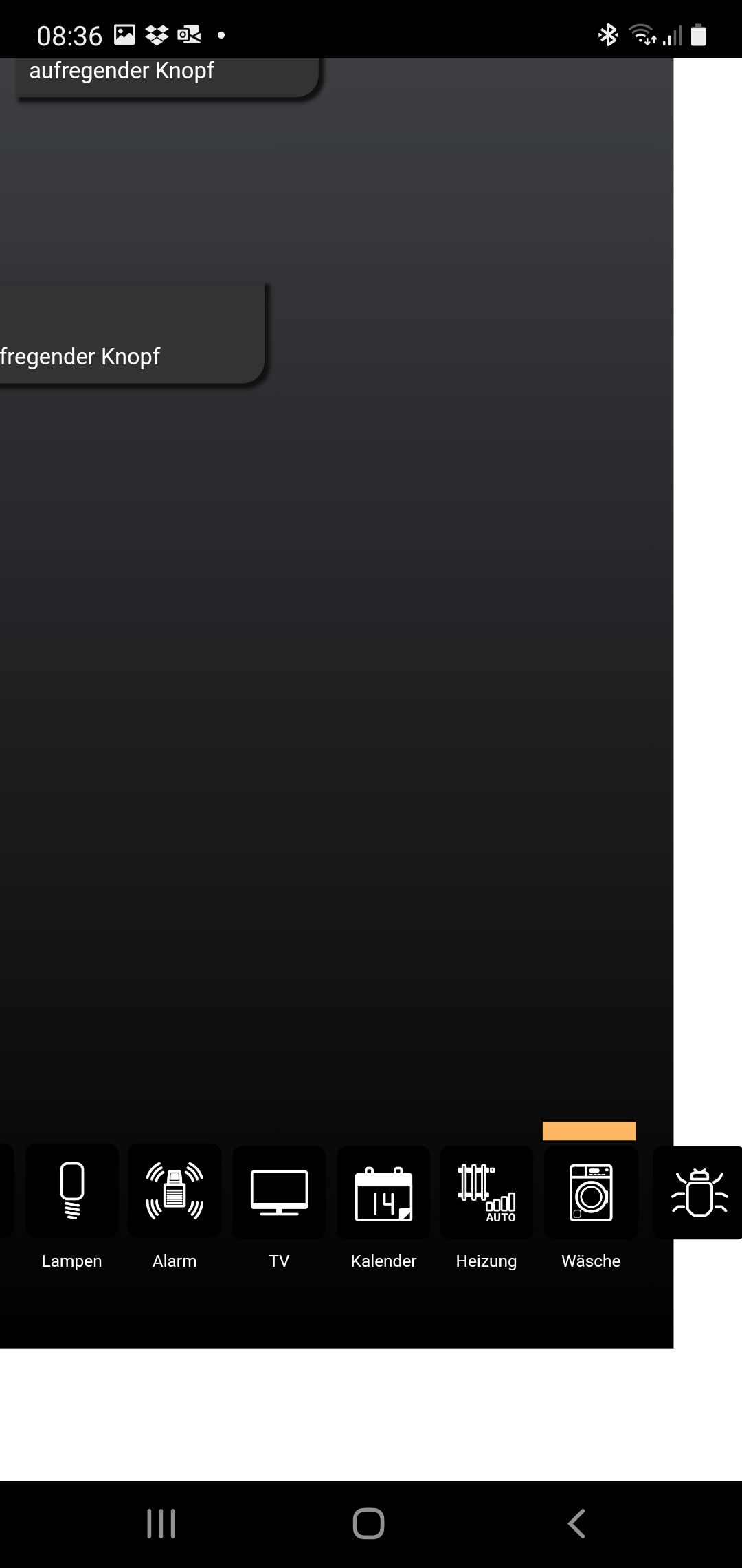

    Starte ich die Visualisierung auf dem Handy erhalte ich im Edge Browser unten und rechts einen weissen Rand. Auch kann ich die Visualisierung weiter nach unten schieben als gedacht ist:

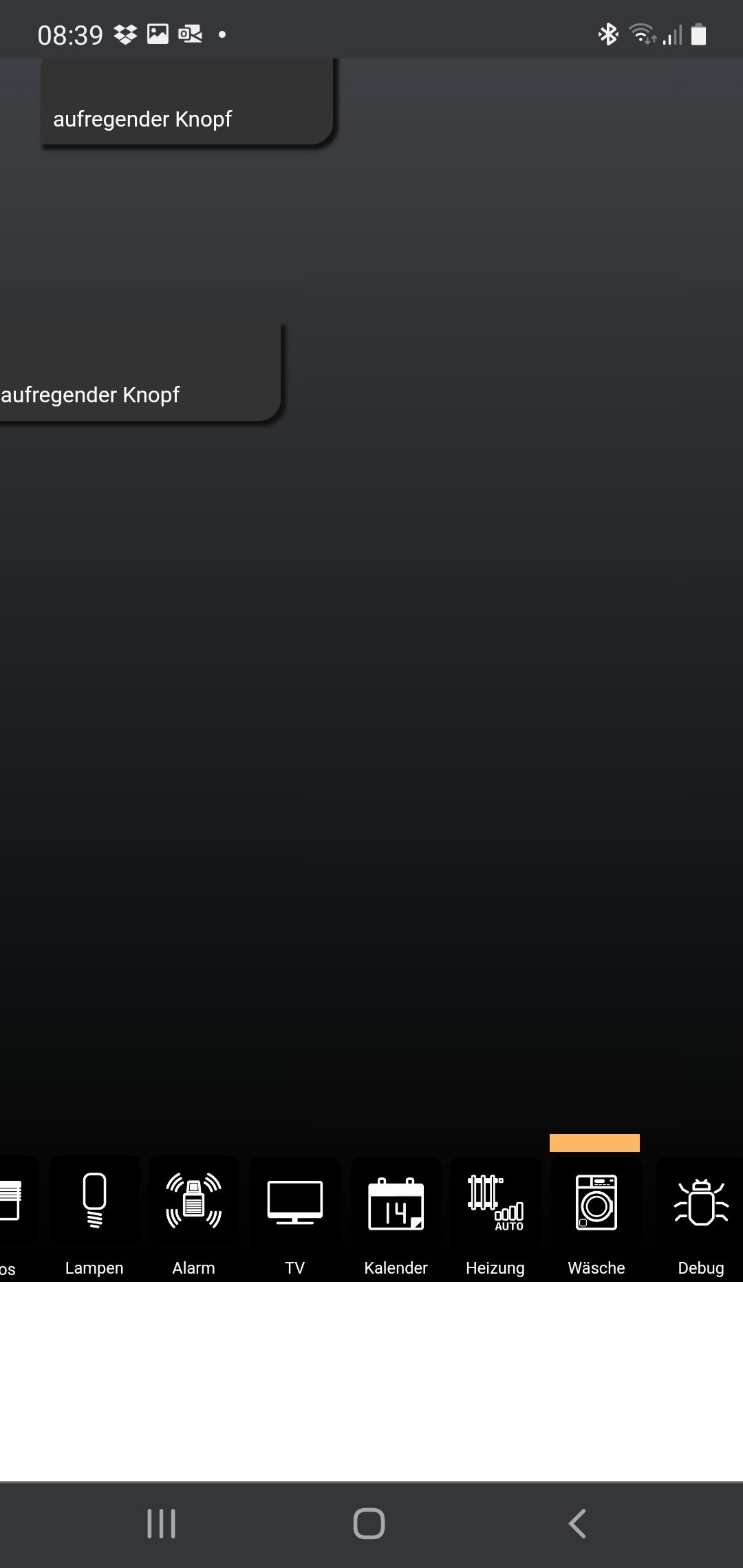

    Im Chrome Browser auf dem Handy erhalte ich nur unten einen weissen Rand, kann aber auch den gesamten View Scrollen:

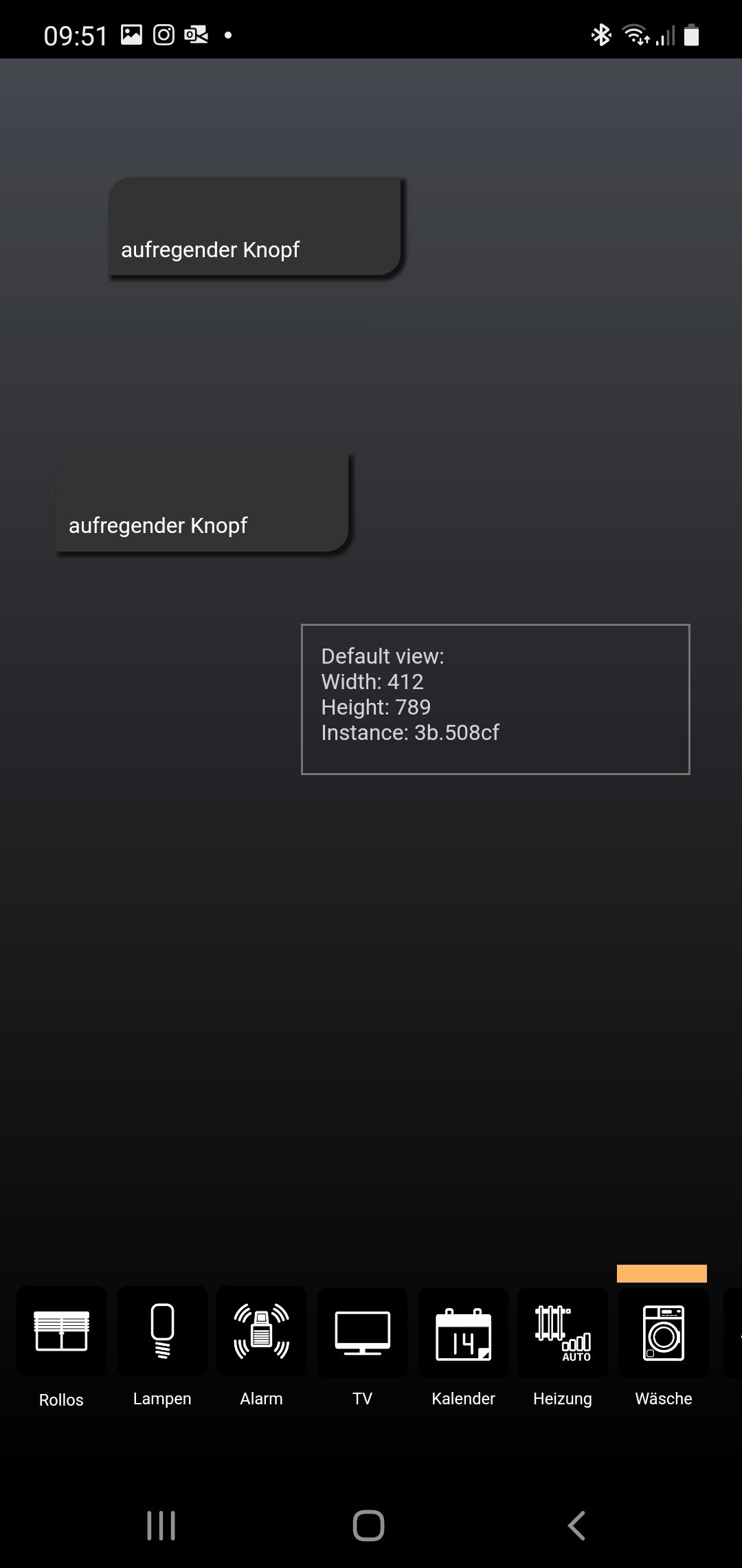

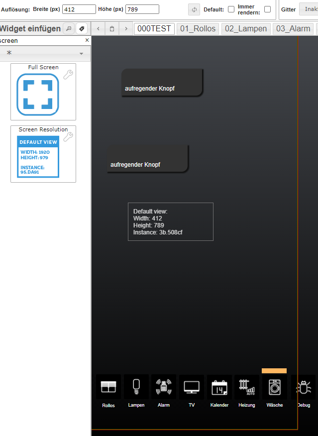

        @sigi234 Hey vielen Dank. Ich habe das Widget jetzt in mein Test-View gezogen und auf dem Handy die Auflösung ermitteln lassen.
        Der Screenshot vom Handy (ohne dass ich was verschoben habe) sieht aber so aus:
        Irgendwas passt hier doch nicht?
        wendy2702W sigi234S 2 Antworten Letzte Antwort

          wendy2702W Offline
          wendy2702W Offline
          wendy2702
          @kitzelblitze sagte in Viewbereich fixieren möglich?:
          Dein View Menü ist doch größer als der Maximal sichtbare Bereich. "Debug". Deshalb bekommst du Scrollbalken.
          Dein View und Menü muss sich innerhalb der Linien befinden.

              • wendy2702W wendy2702
                    Das ist auch ohne Debug so - Debug kommt auch wieder raus (Debuggen sollte ja irgendwann mal nicht mehr nötig sein
                    Wir reden schon über das Gleiche? Ich meine den "Debug" eintrag in deiner Menüleiste der über den Rahmen hinausgeht. Auch der Rahmen deiner Menüleiste darf nicht größer sein als dein Feld innerhalb der Orangen Linien. Ein kleiner Pixel außerhalb reicht aus um Scrollbalken zu bekommen.

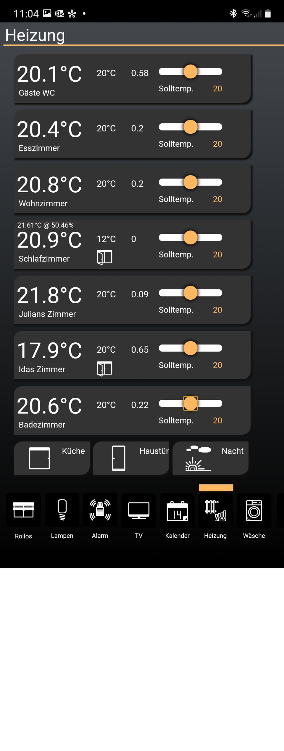

                      Ich habe im Handy eine Funktion Screenshot + Scrollen um den gesamten Scrollbereich zu screenshotten. Das Ergebnis ist dies: Woher kommt der Weisse untere Bereich?2021-03-04 11.05.01.jpg
                      Das Default Häkchen mit der korrekten Auflösung (orangene Linien) habe ich jetzt mal gesetzt => Kein Unterschied.
