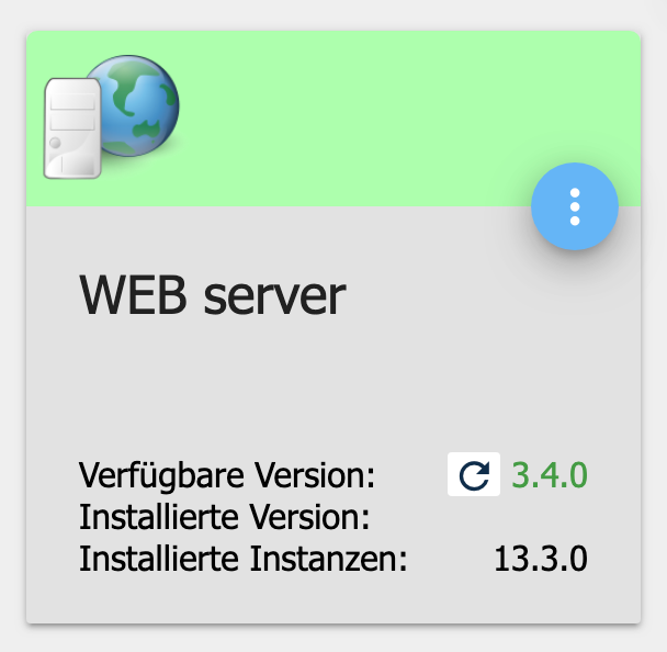

              Ein ehemaliger Benutzer
              Soll das so? Anzeigefehler?
              Aktualisieren oder lieber warten?

                @paul-ol
                Hat mit dem Thema hier nichts zu tun.
                Bitte eigenes Thema eröffnen und dort auch die Versionsnummer vom js-contoller reinpacken.
